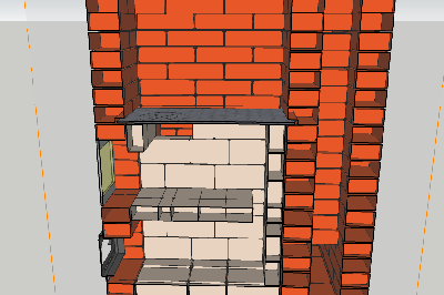

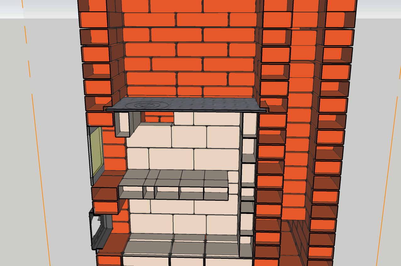

Вот понимаю, что, как говорится, хочу и "рыбку съесть, и...".
Ну нравится мне вот такой вариант подовой печи с подобием хлебной камеры и, одновременно, с плитой. Но ка-то бы внести изменения:
1. Увеличить теплоемкость. Т.е. возможно ли над плитой увеличить второй ярус? Щиток можно уменьшить до одной конфорки.
2. Трубу перенести в противоположную от топки сторону, тоже слева.
Ну и смущает, конечно, перекрытие топки, держится на честном слове, но, наверное, есть решение?
Может кому-то попадалось что-то подобное?. Или просто скажите: это ВОЗМОЖНО? В принципе? Или категорически НЕТ? Если Да, то буду чертить и выкладывать на исправление косяков.
Спасибо!

СообщениеДобавлено: Вт 8 Октябрь 2019, 11:16 Ответить с цитатойВернуться к началу
расчёт на то, что догорит под настилом помоему не оправдается, вся эта типа хк будет в саже. Но это имхо

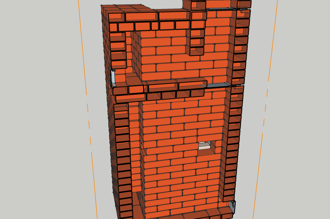

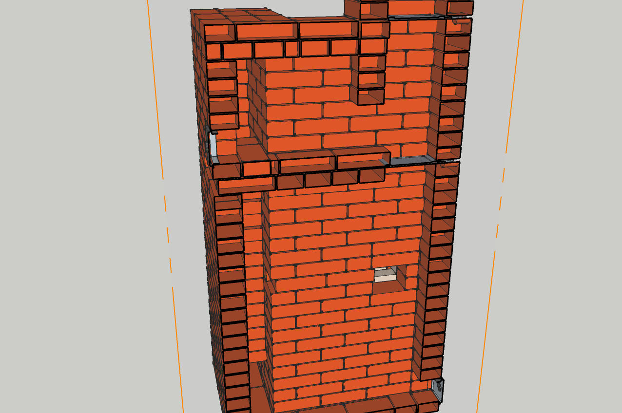

СообщениеДобавлено: Вт 8 Октябрь 2019, 11:18 Ответить с цитатойВернуться к началу
и потом громадный колпак, не, я б такое не поставил Confused
Любитель-печеклад

СообщениеДобавлено: Вт 8 Октябрь 2019, 12:04 Ответить с цитатойВернуться к началу
А если т.н. хлебную камеру (автор называет её "камерой дожига") уменьшить на 1 ряд и перекрышу нижнего колпака на 2 ряда ниже? Итого колпак уменьшится на 3 ряда.

СообщениеДобавлено: Вт 8 Октябрь 2019, 13:02 Ответить с цитатойВернуться к началу
Вот, кстати, видео, как он топит https://www.youtube.com/watch?v=4n4CUhL1D8E
По объёму материалов и работы не проще моего проекта.
Плита не к месту. Если только 2-3 ряда красного на неё наложить для теплоёмкости. И тогда МОЖЕТ БЫТЬ будет работать как ХК.
ПОД не теплоизолирован от фундамента - неразумно.
Я думал ты пойдёшь к печи с маленькой плитой на 1 конфорку.
Согласен с Валер - сажесборник конкретный.

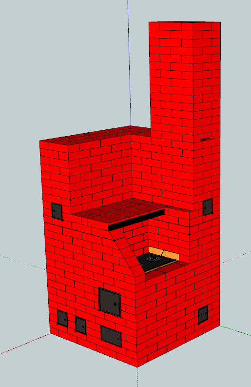

Уж лучше Бацулинскую https://forum.stovemaster.ru/viewtopic.php?t=3233

СообщениеДобавлено: Вт 8 Октябрь 2019, 13:26 Ответить с цитатойВернуться к началу
Дак я и начинал с Шведки Бацулина, только без духовки. Под неё и кирпич покупал. Но оказалось, что плохо промерял все балки-проходы. Как её заузить до 3,5х4,5. И как трубу в другой угол загнать? Да и на подовую меня как-то настроили.

СообщениеДобавлено: Вт 8 Октябрь 2019, 14:02 Ответить с цитатойВернуться к началу
по бацулинской можно внутренние стенки на ребро, это 0,5 в минус.
