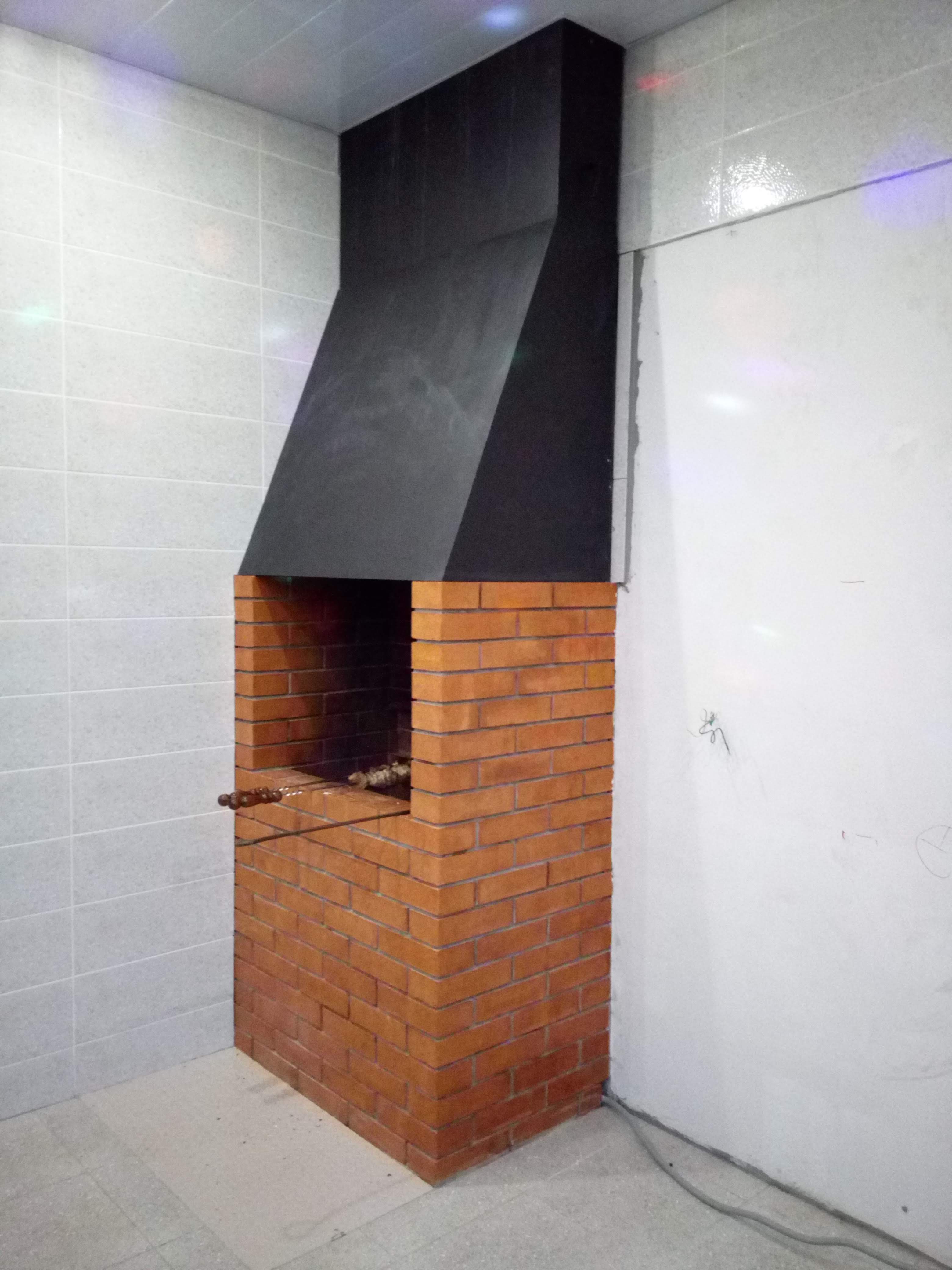

почитав форум (особенно Селивана) ищу, видимо каменщика, с кривыми руками и похоже не русского))) А теперь по делу, надо построить простенький мангал, с металлическим колпаком, колпак тоже надо сварить. Кирпич и железо уже закуплены. В тверской области, не доезжая Калязина, на объект отвезу, поселю, чаю налью (могу самогоночки, но после работы), обратно отвезу, денег заплачу, но не много...Вот такого плана что-то надо. Кроме флуда, хотелось бы реальных предложений, ноесли очень хочется можете и пофлудить...понеслась)

Судя по фото -вам нужен просто каменщик и проект. Печники в Калязине есть -промониторьте рекламу. В прошлом году там строил камин с облицовкой изразцами. Такой мангал построить особого профессионализма не надо -если будет "схемка". Самое сложное там -это металлический дымосборник -от него зависит работоспособность. "Схемку" -если что -могу сделать. -обращайтесь в личку или почту - конвертик внизу.

В дымосборнике там ничего сложного нет, его можно скопировать с этого рабочего, он у соседа стоит, и схемку сам сдюжу нарисовать, спасибо. У меня к вам как к профессионалу один вопрос. Нужно ли футеровать топку шамотом или достаточно Витебского печного кирпича?

Если будет живой огонь то футеровать надо.

Будет конечно, дрова гореть будут... но температура же в открытой топке не такая уж и высокая, и я видел много печей без футеровок топок, которые по 20 лет стоят... А можно же футеровку сделать плитой шамотной?, чтобы потоньше, чтобы в ширине мангала не потерять, просто фундамент уже есть по ширине на 4.5 кирпича...

Так там веса серьезного нет,что бы говорить о фундаменте. При желании можно такой мангал и на деревянный пол поставить.

Тем более, что кирпич витебский.

Обязательно нужно футеровать. А по дымосборнику -раз считаете очень просто -"флаг в руки". Как бытует поговорка -"и швец и жнец и на трубе дудец" -это о людях самоуверенных. Каждый должен заниматься своим делом.

Мне одному показалось, что на фото провинившийся в чём-то мангал поставлен в угол? Laughing

По теме - лучше из железа сварить, чем изгаляться так.

Дымосборник под конус надо делать и где Вы будете ставить
задвижку как в старину на крышу лазить и камнем закрывать.В закрытом помещении Ваша конструкция будет дымить будет .Делайте все из кирпича-поднимите книги по эстетике и каменному зодчеству.Мы живем к сожалению только раз- и это не повторится никогда...
