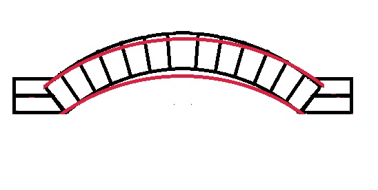

На многих ветках форума неоднократно говорилось об отделении шамотной кладки от обычной кирпичной, рекомендованных зазорах с боков, сверху. Если нет шамотных плит или их размер не подходит - остается перекрытие сводом. Встречались упоминания перекрытий на шпильках, но это отдельная тема.
Так вот нигде не упоминалось как ведет себя свод при нагревании.
1. Как нужно стыковать бока свода (с торца) с учетом температурных расширений и плотности кладки?
2. Можно ли в основании свода у пят опираться на свод, ведь у пяты может остаться совсем маленький горизонтальный участок для дальнейшего подъема кладки?
3. Как правильно поставить шамотный свод для перекрытия первого колпака (например, в котором стоит котел) на обычную кладку?

При начальном нагреве (когда начинает нагреваться) снизу свод может просесть и распереть пяты в стороны?

А когда прогреется подымется? Я правильно понимаю?
Если пяты будут относительно "жестко" закреплены, будет ли свод "скользить" по пятам и подниматься? А при охлаждении опускаться на место? будет ли тогда "износ" пят от такого движения? Если это так, то тогда вопрос насколько "жестко" должны быть закреплены пяты, чтобы такого "движения" не было?

Свод будет подниматься. Пяты должны иметь максимально возможную площадь опоры.
В "Русских печах" я пяты устанавливаю в рамку из уголка.

А как "стыкуется" торец свода с задней стенкой? Если свод поднимается не пропорционально обычной кладке, то будет их взаимное перемещение. Будет образовываться трещина, зазор? Засыпка над сводом будет туда попадать? Ведь свод не только поднимается, но еще и удлиняется при нагреве и сокращается при остывании.

Современные, не самые дорогие своды, бондажатся (вместе с задней вертикальной, стенкой), как, в прочем, и во времена давние, либо - боковые стенки не менее 1,5 кирпичей...
Между частями свода, некоторые, прокладывают "кто-во что горазд..."

Бондаж в таком случае расширяется при нагреве вместе со сводом и кладкой? и возвращается на место при остывании? Он же не может остановить температурное расширение? В таком случае бондаж также должен нагреваться или может оставаться "холодным"? Если будет оставаться относительно холодным, то возможно ли движение свода по пятам? насколько это "страшно"?
Если что это не чисто теоретический интерес. Есть задача сделать свод (наиболее подходящий вариант - другие варианты не подходят по разным причинам). Хочется сделать его так, чтобы потом не пришлось переделывать.

1. да, в зависимости от Т, воздействующей на него; возвращается, зависит от материала бандажа;
2. он и не останавливает, просто - создаёт "рамки";
3. кто-ж его обяжет-то, он же железный..., а, если, ещё и теплоизолированный...;
4. не "закон мидян и персов"..., но делать надо с учётом этого;
5....
6. решаемая задачка;
7. чего же проще то... сделайте... и печку не топите..., от переделки, взаправду, не убережёт...

Уточню. Чтобы все работало штатно, не разрушало кладку после первой - второй протопки.
Т.е. если будет происходить подъем свода при нагреве, то ничего не подымало лишнего. Если будет зазор между торцом свода и стеной, то не дымило оттуда и не засасывало лишнего воздуха, не ухудшало тягу.

Есть большая разница , печь деревенская в режиме ПМЖ не получает ударных протопок и живёт спокойно . Нынче 88 лет русскую ломать не стали . Армирую металлосеткоц периметр и все .
