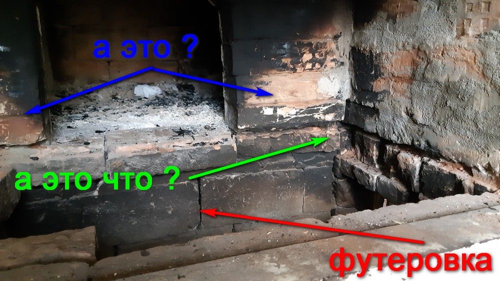

Андрей .. писал(а):
По горнилу отдельный разговор. Щеку делать надо бы толщиной 3*4 кирпича, и футеровку в горниле не делают, не та температура...
Ладно, это я для общего (своего) развития спросил. Там вроде проблем нет, свод плотный, щеки не трещат.
Андрей .. писал(а):
Красным - футеровка, зелёным и синим - нет.
Получается в моем случае температурный шов должен быть между красным и зеленым? А как его реализовать???
Красное на ребро, зеленое в пол кирпича на красном. Площадь контакта невелика, а нагрузка приличная, т.к на зеленом еще и вся масса синего.
Как сделать температурный?
С уважением, Александр.

Андрей .. писал(а):
Между футеровкой и консолью лучше проложить суперсил, на худой конец базальтовый, или гофрокартон. Торцы так же, нужен зазор на расширение.....
Что в данном контексте "консоль"? Не совсем врубился. Confused
Андрей ..
Сообщения: 1175
СообщениеДобавлено: Пн 21 Октябрь 2019, 19:45 Ответить с цитатойВернуться к началу
Врубился ! Ничего не рухнет, синий опирается на кладку, зелёный (консоль) можно вынимать и менять, на нём только плита будет с кастрюлей. А футеровку заменить - дело техники, руки откуда растут ?
Руки нормально растут. Confused
Только вот я НЕ врубился. Как это "синий опирается на кладку"?
В каком месте??? Twisted Evil

СообщениеДобавлено: Пн 21 Октябрь 2019, 19:52 Ответить с цитатойВернуться к началу
Да у этой горнило то как раз футернутое на ребро и свод опирается на футеровку, если повезло то и бандаж сунули , или проволокой стянули. Топку надо откапиталить, двери на нержу над дверями балку шамотную на выхлоп тоже . Высоту настила не поменять , придется смириться .
Андрей ..
Сообщения: 1175
СообщениеДобавлено: Пн 21 Октябрь 2019, 19:56 Ответить с цитатойВернуться к началу
Синий не полностью опирается на зелёный, зелёный выставляется чуть в топливник ? А чтобы плиту опереть на новые кирпичи, и те не вываливались, надо по месту собирать, возможно внешнюю стенку перебрать, чтобы плиту подать вовнутрь - ближе к горнилу. Но футеровку вмуровывать я бы не стал.

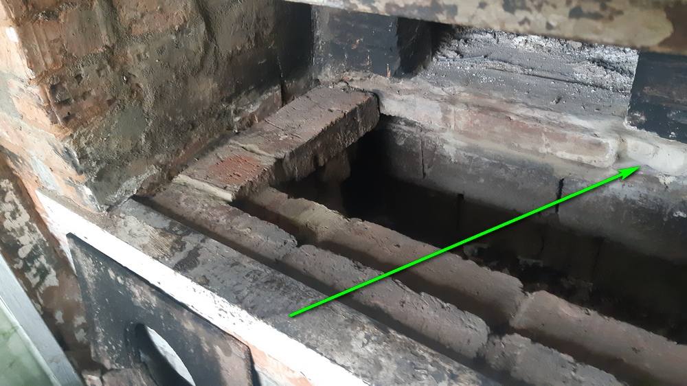

Но судя по этой, вровень (на стрелку внимания не обращать, то проблемный кирпич). ИМХО

Кирпич 12 см на плашке, под ним футеровка 6,5 см , плюс ещё чуть выступает, но не 5,5 см , правильно ? Значит щека (синий) опирается ещё за этим кирпичом...Всё, можно смело его доставать.

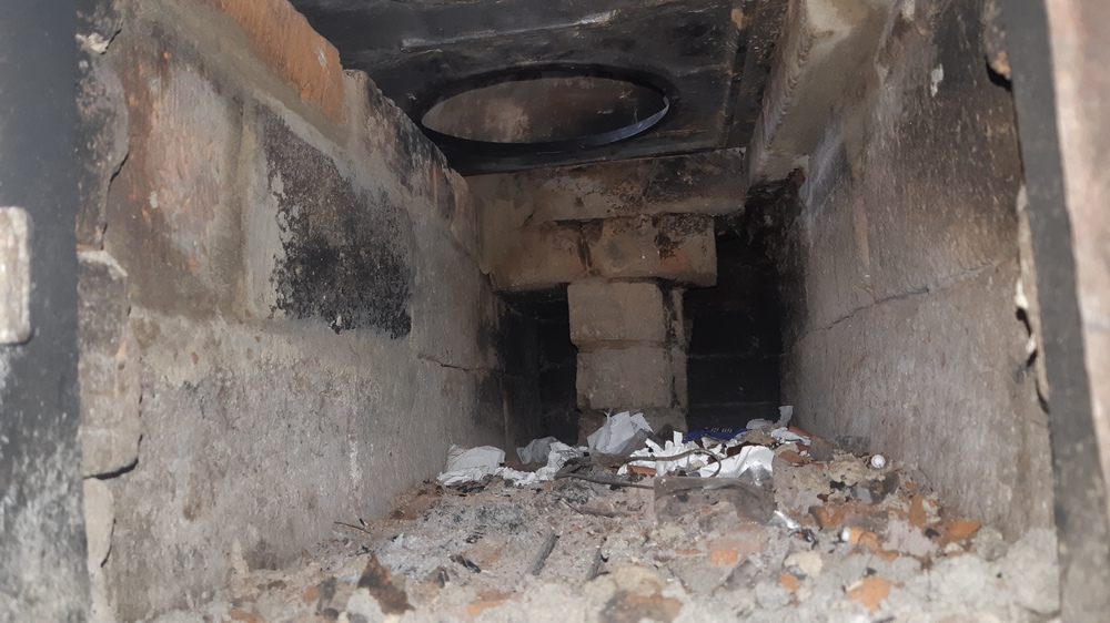

Х.з. Там еще зазор за футеровкой. Да и без зазора консоль приличная.
Вид из топки, справа хорошо видно консоль. ИМХО

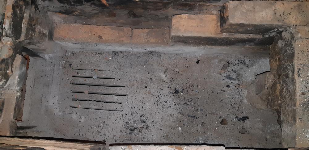

Если гнет двери , надо переделать зольник и колосник , колосник плотно у дверей ?
Ощущение что ее какой-то придурок когда то конкретно "перетопил". ИМХО.
Колосник вроде плотно. Когда сам недавно топил, тоже не мог понять как такое возможно, тяга хорошая, у дверки пламени нет.
Может со вьюшками что начудили, или конфорками, или с дверкой игрались с не плотным прикрыванием. Х.з.
Фото колосника, лучше (чище топка) нет.

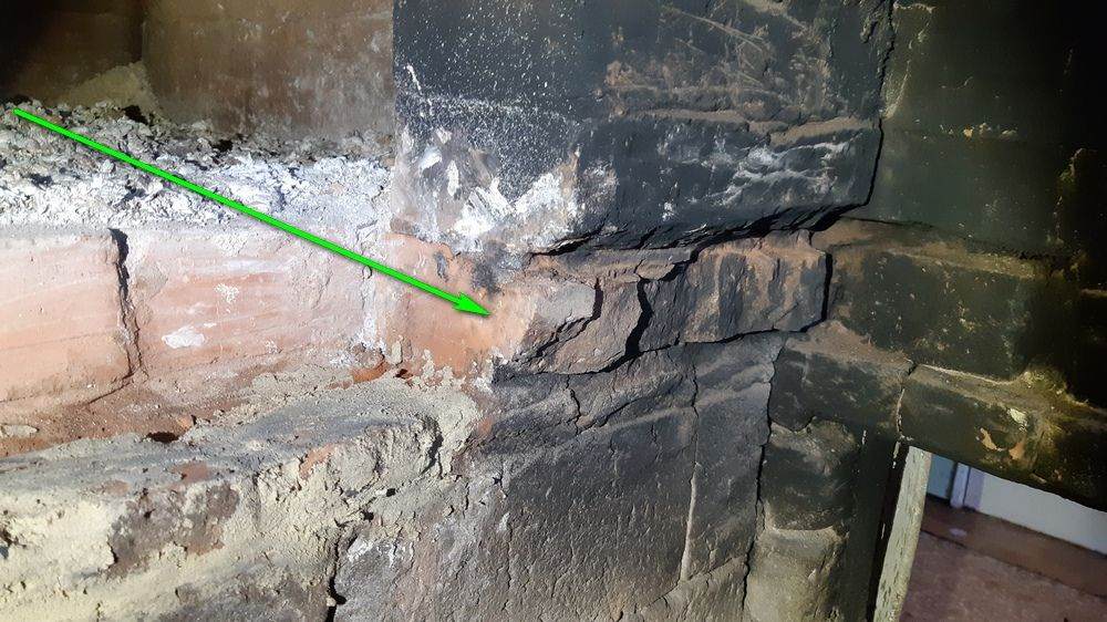

Alex*Alex писал(а):
Мысль посетила, использовать тот кирпич в качестве точки опоры рычага. Вот на фото, еще до того как средний кирпич "вмазал" (другого подходящего фото нет, не суть) как мог нарисовал .
Расчищаем часть шва над проблемным кирпичом (со стороны "среднего"), заводим в него стальную пластину (синим цветом)
в правильном направлении голова работает. Но проще поперёк кирпича пластину и второй конец домкратом с топки
Вопрос спорный, что проще, полоса и палка, или полоса и домкрат (при отсутствии под рукой последнего).
Но главное что "в правильном направлении".
Согласен, за середину лучше!!!! Smile
