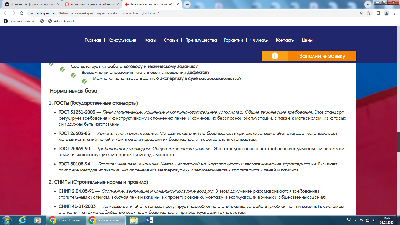

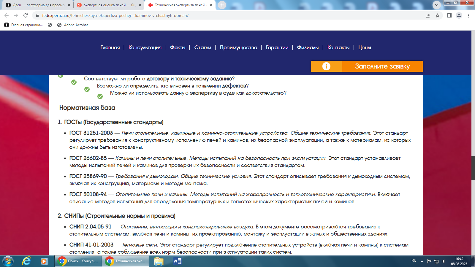

СообщениеДобавлено: Пт 8 Август 2025, 16:50 Ответить с цитатойВернуться к началу
Кстати, вот скриншот с сайта одной экспертной компании, заявляющей о возможности проведения "Технической экспертизы печей и каминов в частных домах".
Под описанием услуги идет перечень нормативов в котором наименования и номера ГОСТов вообще не соответствуют друг другу (реально под этими номерами "нормативка" из другой "оперы").
.png
 Размер файла:  506.59 КБ
 Просмотров:  124 раз(а)
.png
