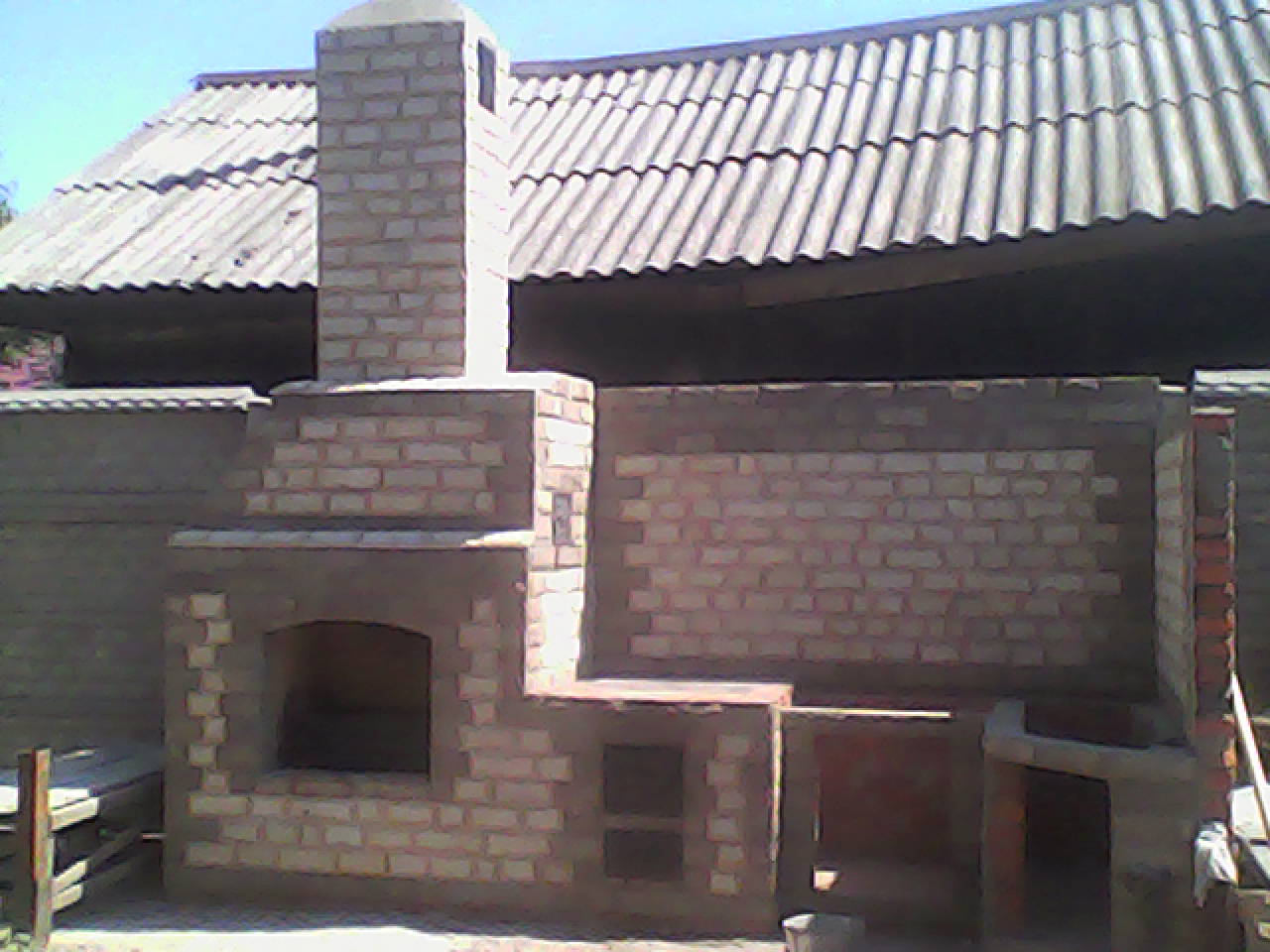

Ещё одну работу нашел на просторах инета - http://tambovpech.ru/foto-rabot-i-ne-tolko/rabota-i-protces Вы бы Андрей, согласны бы у себя такую печь иметь Surprised
Что с ней не так?
Есть нарушения норм ППБ?
Или не соответствует вашим предсавлениям о внешнем виде?

Эту работу делал лет 10 назад. Из остатков материала от строительства дома заказчика. Облицовка , остатки плитки от облицовки цоколя. Ничего не закупалось под обьект. Эскиз заказчка. Любит жарить шашлык сидя.Все , даже дешевле бюджетного.
Спасибо Шалагину -вот увидели истинное лицо Куликова. Его работы -которые даже без понимания выкладывает в сеть. Зато какие заумные посты везде -Катаев отдыхает. Сегодня на ОК -увидел цитату Куликова по поводу Печей ШАЛАГИНА. Какой бред -полное не понимания процессов происходящих в банях и банных печах.

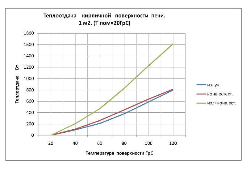

Куликов Андрей писал(а):
Прекрасно понимаю , что это ваш вывод, о температуре и кВт, и документальных подтверждений у вас нет
Еще раз, для тех, кто на бронепоезде.
Основы теплотехники.
Теплоотдача 1 м2 плоской поверхности зависит от коэффициента теплоотдачи и дифференцированной температуры, т.е. разницы температур поверхности и окружающей среды.
Первый коэффициент для печей лежит в пределах 10,2 (размерность опускаем, для вас это сложно), второй параметр вы определили.
Несложно умножить 10.2х40 и получите искомое значение для 1 м2.
*1 киловатт [кВт] = 859,845 килокалория в час [ккал/ч]
Говорить с вами больше не о чем ...
https://forum.stovemaster.ru/viewtopic.php?p=111880#111880
Это ваш вывод или есть ссылка на научно доказанный факт, что 0,5 кВт/м2 выделяет стенка печи температурой 40 гр.С?
Я подобных выводов не делал.
Если вы ставите такие условия, то зададим дополнительный параметр - температуру в помещение (20*С)
Тогда дифференцированная температура будет 20*К
Следовательно теплоотдача 1м2 поверхности стенки печи около половины от расчетной, что вполне достаточно для тепловой нагрузки большего времени отопительного сезона. Для Тамбова - максимальная температура самой холодной пятидневки - минус 27*С, а средняя в январе-феврале около минус 9*С. Так зачем топить на полную, расчетную на самую холодную пятидневку?
Уже давно обсуждали. Печь большее время работает на нагрузку в 60% (!)
Теперь по поводу получения практической цифры температур с поверхности печи. Можно замерить в одной точке (самой горячей и по ней сказать за всю стенку. Тогда результат будет удобный для вас. Но. Мы измеряем температуру по всей активной поверхности печи, разбив ее на квадраты по 30 см и с каждого квадрата снимаем показания. На печи в Кузнецах таких точек было более 40. К углам печь всегда греется меньше и температура их не превышает 40-45*С в максимально разогретом состояние всей печи.
Хотелось бы увидеть результаты тестирования ваших печей с расчетом теплоотдачи, прежде чем вы что то возразите.

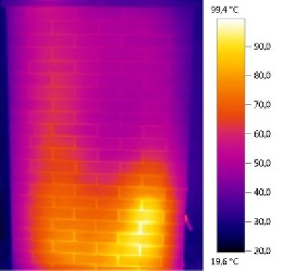

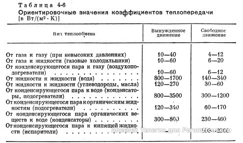

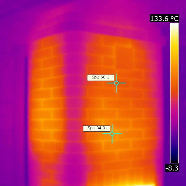

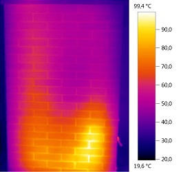

Посмотрите и посчитайте при какой температуре стенок, сколько кВт.Какой коэф. теплопередачи у колпаковых(СДГ) печей и других.И среднюю температуру стенок по термограммам.
А я пока поработаю.

Сообщения: 10150
СообщениеДобавлено: Пн 25 Ноябрь 2019, 08:37 Ответить с цитатойВернуться к началу
Уважаемый.
Приведенные вами картинки таковыми остаются и не более.
Теплоотдача стенки печи определяется при разности температур, как отметил выше - дифференцированной. На табличке от Шевякова указана температура стенки. Температура среды 20*С. При дифференцированной температуре в 40 стенка печи будет 60*С. Как я и говорил ранее теплоотдача стенки 500 вт с метра квадратного.
Коэффициенты теплоотдачи вами приведенные вообще к теме не относятся. Указанный мной коэффициент рассчитан по ГОСТу.
Ну и ваши снимки печи тепловизором в момент времени дают общее представление только о нагреве печи в данный момент.
Меня интересует средняя теплоотдача стенок печи между топками, а не пиковая в единицу времени.
Сделайте корректный расчет и тогда будет что и с чем сравнить.
