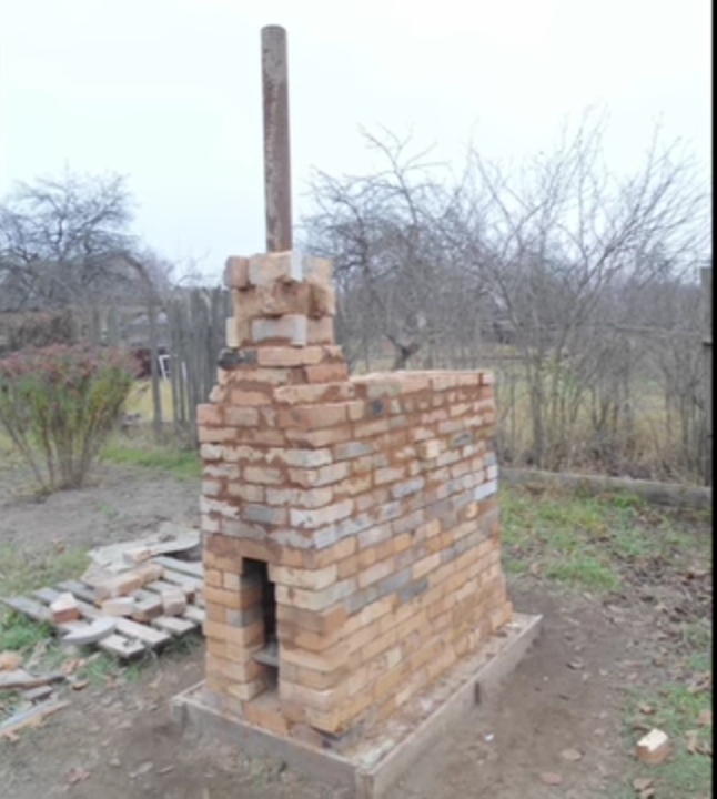

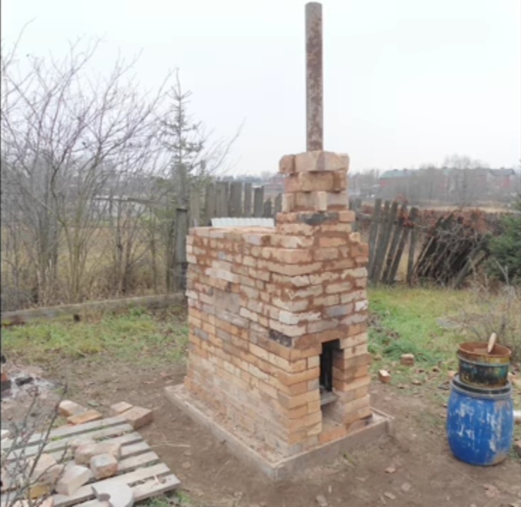

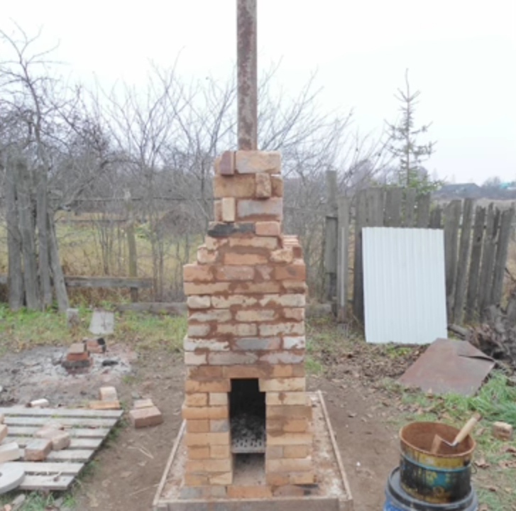

Всем доброго времени суток!
Увлекся изготовлением различных глиняных поделок из дикой глины, выкопанной недалеко от дачи. Пришло время обжигать. Электрическая печь мне пока не по карману, а на даче скопилось огромное количество досок, веток и прочей ненужной деревянной мелочи. Вот и появилась мысль, а не собрать ли мне небольшую печку для обжига глины на дровах.
В Ютубе попался видеоролик про кладку небольшой печки, и вроде все выглядит не сложно, но хотелось бы посоветоваться с форумчанами кто что скажет по поводу такой печи?
По видео я насчитал около 400 кирпичей, если брать б.у. на то у нас отдают по 10р шт. Получается очень доступная конструкция. Хотелось бы услышать советы специалистов, к весне планирую начинать работы.
https://youtu.be/7PQRHgsNqkY

Как то не воодушевила сия печь. Я керамикой занимаюсь с 1989 года. Правда специальной, но все равно немного в курсе с этого промысла. Обжиг глины, даже утильный требует 700 градусов. Такую температуру даст только уголь , который из дров образуется. Это я применительно к печи на фото. По сути все остальное вылетит в трубу+ нагреть такого монстра с минимальной теплоизоляцией..... Лучше свой бюджет озвучьте и размер обжиговой камеры. По этим двум параметрам чего нибудь посмотрим, в том числе и электрическую.... В смысле подскажем как сделать и из чего или поможем сделать.....
Глина, с которой мне предстоит работать имеет температуру обжига в районе 900-1300гр, точное значение мне не известно, но оно определенно лежит в этом диапазоне. У автора видеоролика при этом обжиг прошел успешно, и судя по звуку, который раздается от изделия после обжига, температура в камере поднималась выше 950гр. Должно быть есть какие-то особенности в этой печи, позволяющие на дровах ей так здорово разгореться.
Бюджет, который закладываю под печь - 10 тыс. Объем интересующей камеры 10-20 литров.
