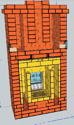

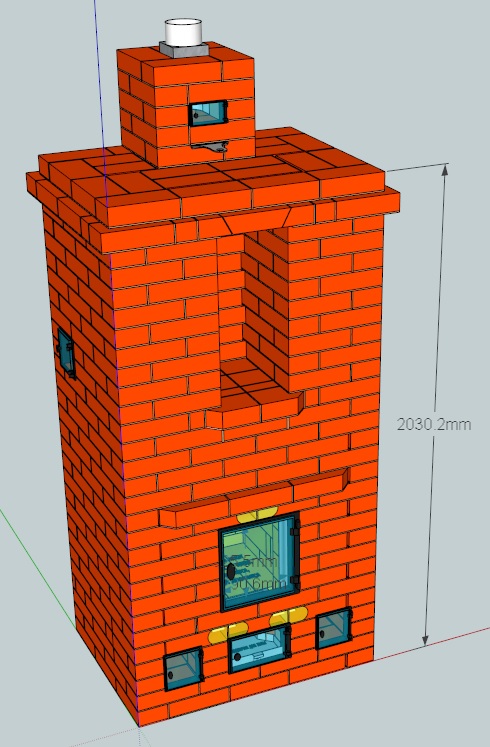

В продолжение
https://forum.stovemaster.ru/viewtopic.php?t=11834 3-2,5
https://forum.stovemaster.ru/viewtopic.php?t=11848 3-3 3-2,5
https://forum.stovemaster.ru/viewtopic.php?t=11857 3-3,5
Подовая Каминопечь 3-4 симметричная с нишей.
Есть вариант в данном размере сделать трубу на перед по центру.
Эту линию с такой топкой и такой дверкой завершаю.
 Размер файла:  128.26 КБ
 Просмотров:  356 раз(а)

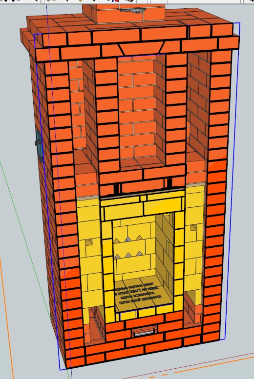

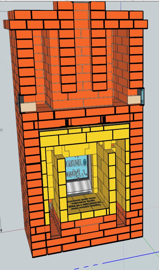

Разрез фронтальный спереди и сзади.
Сзади

Спереди
Спасибо!
Что за треугольники на задней стенке топки?
Не нашел колосников.
Сообщения: 2372
СообщениеДобавлено: Вт 31 Декабрь 2019, 15:20 Ответить с цитатойВернуться к началу
Prokshin писал(а):
Спасибо!
Треугольники - вырезы в задней стенке для подачи воздуха в верхнюю зону горения.
Печь Подовая, колосник маленький у дверки.
