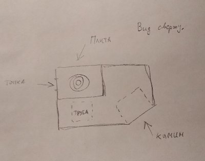

Вот так я примерно эту конструкцию вижу.
Это возможно воплотить?

[quote="Mytchel"]Вот так я примерно эту конструкцию вижу.
Это возможно воплотить?[/quote
Можно проще о компактнее

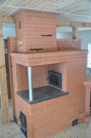

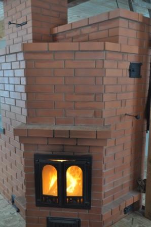

А если компактнее, то хватит на обогрев 70 метров? Брус 240мм.
Сообщения: 6046
СообщениеДобавлено: Вт 14 Январь 2020, 11:44 Ответить с цитатойВернуться к началу
Хватит...

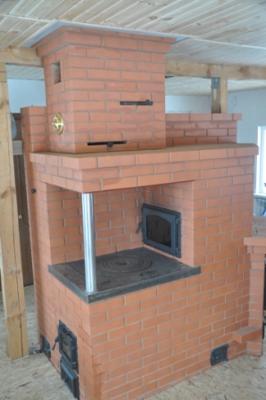

Андрей Алексеевич, мне кажется, что печь на фото именно то, что нам нужно! Но есть вопрос, возможно ли вместо сдвоенных дверок на камине установить одну, большую, панорамную? И сколько стоит такая печь? Какие у нее размеры? Я так понимаю, что над плитой это духовка?
Сообщения: 6046
СообщениеДобавлено: Ср 15 Январь 2020, 11:34 Ответить с цитатойВернуться к началу
Mytchel писал(а):
Хватит...
Вам решать, что ставить, какого дизайна.
Можно и одностворчатую дверку застеклённую.
Цены на материалы различаются сильно... Так, кирпич: от ноля до 250 руб./1 шт.
Новый кирпич с завода, в среднем ценовом диапазоне, 20-60 рублей.
На одноэтажную печь надо, примерно, 2100 шт., без учёта трубы.
Размеры конкретной печи зависят от теплопотерь дома... Ориентировочно, на 70 квадратов хватит 6 метров периметра печи (без учёта примыкающих простенков), 189х114см.
Да, за плитой варочной, в дымосборнике камина располагается ХК-духовка "по-чёрному".
