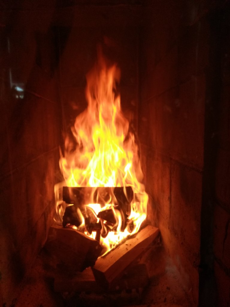

Товарищи, верхние треугольные отверстия были сделаны для подачи ВВ и дожига пиролизных газов, но эффективность не показали, т.к. все газы воспламеняются первичным воздухом от колосника. Сейчас эти отверстия законопачены.
Да и откуда возьмётся движение воздуха сверху вниз, там ведь огромная турбулентная тяга снизу вверх, причём по всему объёму топки.
А как Вы считаете, подобный ввод вторички в банных печах вверху топки под "катализатор" (под решетку для каменки то есть) может оказаться полезным?

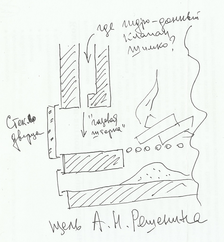

Я перестал делать щель Степанова-потому что не увидел результатов этого применения ! Но регулируемая подача воздуха через клапаны и вывод его через щель между внутренним и наружним кирпичным контуром в верху дверцы-предохраняет ее от копоти-ибо эта линза воздуха опускается вниз по плоскости стекла и лишь потом внедряется в нижнюю зону топливника и принимает участие в горении !!!Этот маршрут видим невооруженным взглядом когда в русло его течения попадают слабые ручейки дыма и они опускаются синхронно- но их пограничные плоскости не входят в личное пространство друг-друга !!!
Ясно, Алексей Николаевич. У Вас щель сверху.
Это, пожалуй, сейчас является международным стандартом против копоти на стеклянной дверке.
Конструкций таких щелей множество, преимущественно на самой стеклянной дверке.
Остается непонятным, что за гидро-донный клапан Шимко и где он расположен "на уровне поддувала".
Ну а что мы будем делать с нижней щелью нашего старины Степанова? Very Happy

Уважаемый маэстро Юрий Михайлович ! Гидро донный клапан применяется повсеместно в современных ванных- вместо ручной пробки и включается методом нажатия стопы 1 Виктор Шимко впервые применил его для подачи кислорода в зону предполагаемых летучих ! Эти клапаны ставятся на правой и левой плечах на эшелоне поддувальной дверцы - это визуально создает гармонию расположения и соседства внешних атрибутов изделия !!! Восходящие каналы этих клапанов сечением 40 мм-проложены между внутренней и наружней рубашкой кирпичной кладки-они обединяются по горизонту на уровне верха топочной дверцы- переходя в 1-2 сантиметровую щель ! Я демонстрировал эти клапаны на ежегодней встрече печников в санатории =Светлана= которые организует Е. Колчин ! Профессионалы с одобрением восприняли этот девайс-колеблюющиеся восприняли безразлично-остальные даже не поняли-что это такое ! Ибо для них =Не обьект сложнее Субьекта- но Субьект проще Обьекта! Вы можете зайти на сайт гильдии печников Москвы-потом на страницу В.Шимко и более подробно ознакомиться с этой информацией из первых рук ! Уверяю вас-юрий Михайлович - вы с толкнетесь с информацией - которая вам-несмотря на ваши знания- будет не только интересна -но и познавательна !!!
Ясно. Это чисто декоративный атрибут?
Вместо гидро-донного клапана можно поставить просто распашную дверку или заглушку-затычку?

Да-Юрий Михайлович -чисто декоративная атрибутика-конечно можно поставить дверцы-заглушки и затычки ! Но-даже мы с вами -на восьмом десятке- стараемся соблюдать-хотя бы минимальный дресс-код и появляться на публике не в плюшевых шароварах и с небритой щетиной-конечно не в костюме фирмы=БРИОНИ=но -как минимум в цивильной повседневной одежде !
