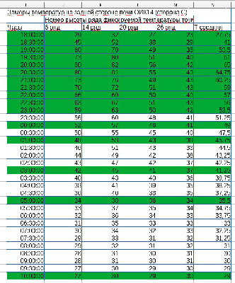

Задняя сторона

левая сторона

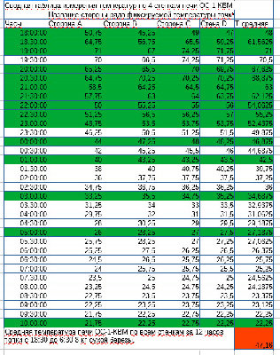

Сводная таблица по сторонам
| Описание: |
| Размер файла: |
229.42 КБ |
| Просмотров: |
496 раз(а) |

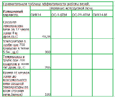

Общая таблица где буду сравнивать 4 печи с размером 500х500мм.
| Описание: |
| Размер файла: |
128.69 КБ |
| Просмотров: |
439 раз(а) |
Furby
Сообщения: 417
Регион: Биробиджан
Добавлено:
Чт 6 Февраль 2020, 05:00
| Александр-Ижевск писал(а): |
| Диаграмма изменения средних температур за 17 часов. |
Это в отапливаемом (не печью) помещении?
Александр-Ижевск
Зарегистрирован: Вт 23 Июль 2013, 12:04
Сообщения: 59
Регион: Ижевск
Добавлено:
Чт 6 Февраль 2020, 11:32
Здравствуйте, батареи отопления на втором этаже( где проводил измерения) были отключены за 2 часа до начала топки и не включались до следующего дня( по снимкам тепловизора видно что у них температура как и у стен близка к 19 градусам). Но вы правы у кирпичных стен большая аккумулирующая способность и они за 17 часов измерений сами по себе без печи не успели бы сильно остыть. Для более коректных измерений в идеале топить печью помещение несколько дней лучше неделю, но эта печь слишком мала для помещения где я ее испытывал соответственно под эту печь мне пришлось бы подобрать для нее домик площадью 20 метров со средним утеплением, пока такой возможности нет когда буду испытывать печи мощностью 3-3,5 Квт буду это делать т.к. площадь комнаты 32 метра составляет.

Всем привет записал ролик с измерениями характеристик печи Колеватова ОС-1-КВМ и сравнение с печью Кузнецова ОИК-14. Так же в ролике показал что стало с кирпичной перемычкой на шпильке после 12-15 средних перетопов в печи и как себя при этом повела металлическая сетка (0,5 мм) в глиняно-песчаном шве. Скажу про себя результаты измерений отчасти оказались для меня не такими какими я их ожидал увидеть. https://youtu.be/nfpTXI6j6tY

Добавлено:
Вс 1 Март 2020, 19:24
| График температур по двум печам. |
По графикам, оик-14 чуть лучше.
Александр-Ижевск
Сообщения: 59
Регион: Ижевск
Добавлено:
Вс 1 Март 2020, 19:37
Здравствуйте, да в ролике я это попытался объяснить тем что выбрал не правильный объем дров 8 кг. Если бы топил по 4 кг дров разница была бы более заметной чем 4,5 %.
