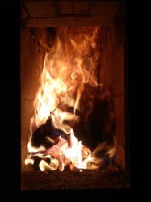

Пусть у меня опыт печестроения не большой, но эксперементы с мертелем и шамотными кирпичами проводил. Сравнивал 3 параметра: прилипание (адгезия) мертеля к отмытой шамотной поверхности (слипание 2-х кирпичей на мертель), прочность соединения после сушки и прокаливания газовой горелкой, выкрашивание обожжёного мертеля из шва.
Кирпич отмывал под струей воды с щёткой, дополнительно не грунтовал.
1.Использовал мертель от Терракот (не исключаю, что попалась подделка), который был ужасен: адгезия никакая, после сушки и прокаливания кирпичи разъединялись после лёгкого удара.
2.Мертель от Редстон: отличная адгезия, прочность готового соединения, после спекания почти не отличается от шамотного кирпича (твёрдый, не крошится), топка на данном мертеле 4 месяца в работе без замечаний
