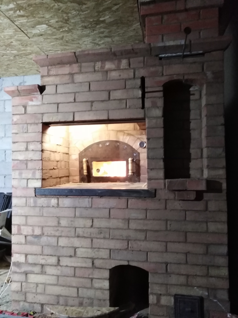

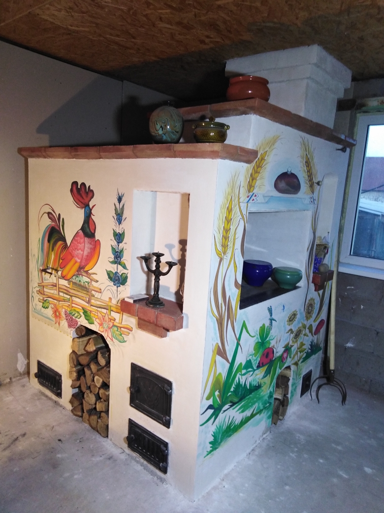

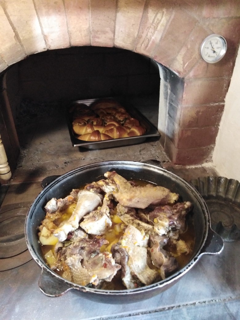

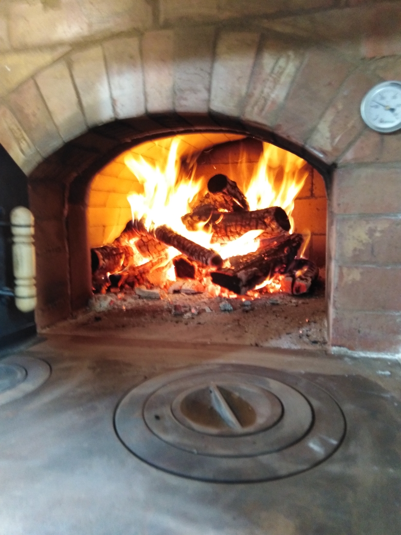

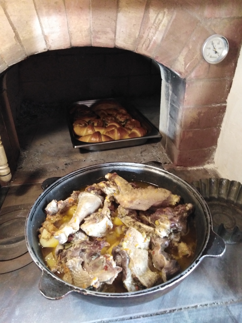

Сложили, оштукатурили, расписали, протопили, приготовили...
И Вам - приятного аппетита!

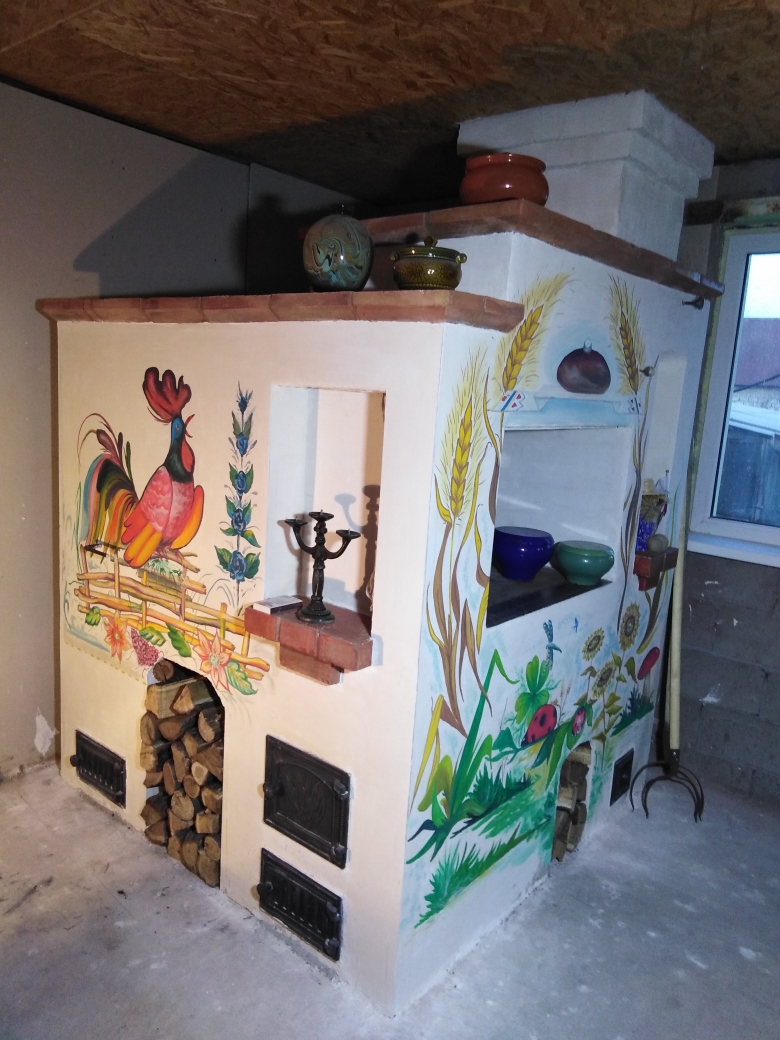

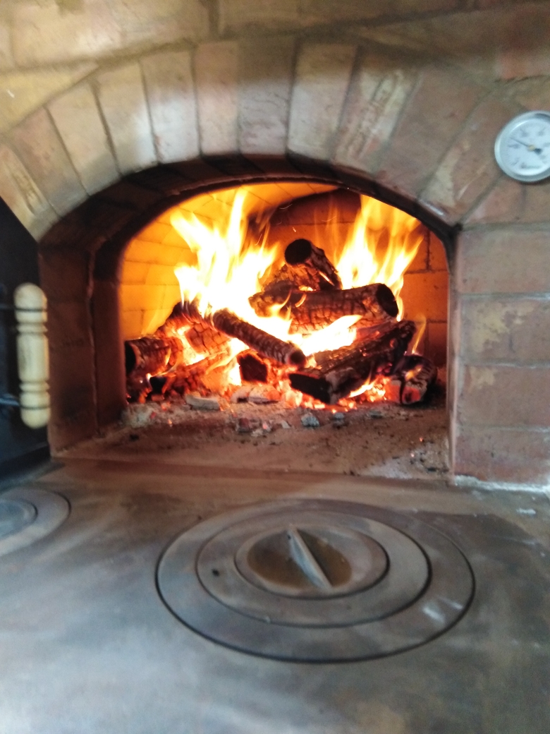

Завершающие штрихи...
Очень красиво сделали.

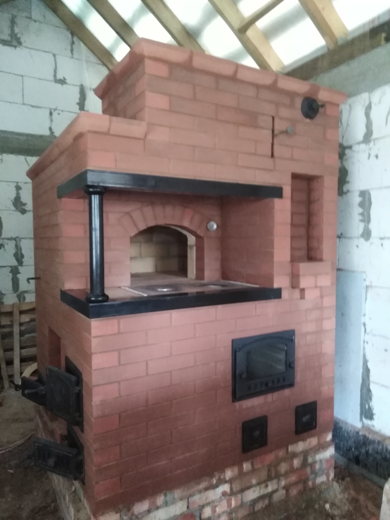

СообщениеДобавлено: Пн 1 Август 2022, 22:05 Ответить с цитатойВернуться к началу
Тот же коллега-мастер Cool , продолжает радовать Confused , но, теперь, уже - соседей!
На этот раз - попросили чугунную духовку.
Мощности топливника достаточно, значит - возможно.
