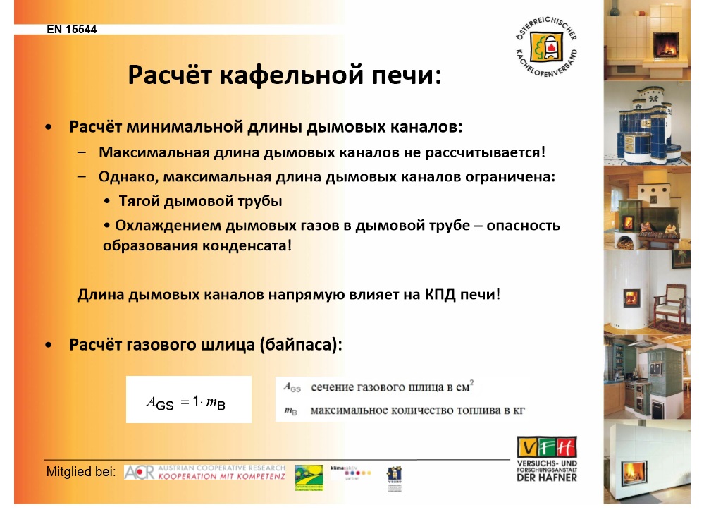

| Селиван Виктор писал(а): |
| Даже и не задумывался раньше. А во всех книгах значит брехня про калорийность разных пород дерева? Вот поучительная история...... |
Не брехня. Да и Е.Быстрова сказала, что в программе установлено усредненное значение, без выбора, т.к. разница не значительная.
Посмотрите по таблице - углерод и водород.
https://forum.stovemaster.ru/download.php?id=3185
Сообщения: 6499
Добавлено:
Пт 13 Март 2020, 21:22
| Шура писал(а): |
| Юрий Хошев писал(а): |
А рассчитанная для атмосферного давления 770 мм.рт.ст. не годится для давления 730 мм.рт.ст.  |
какое влияние может оказывать атмосферное давление, точнее его изменение в обычных пределах, на работу печи? |
Атмосферное давление изменяет плотность воздуха.
Повышенное атмосферное давление, низкая температура воздуха и низкая высота над уровнем моря "турбирует" печь на манер автомобильного двигателя.
Дело в том, что линейная скорость входа воздуха в печь не зависит от плотности воздуха. Поэтому повышение плотности воздуха линейно повышает массовый расход воздуха (и скорость поступления кислорода в печь, соответственно).
*А.Н.Решенин сообщил, что "Программа учитывает не только расположение печи на данной местности с привязкой к другим строениям- но и высоту над уровнем моря!"
Тогда возникает вопрос, почему программа учитывает только температуру и высоту, но не учитывает текущего атмосферного давления?
И вообще, все эти поправки крайне незначительны. И их учет указывает лишь на "формализм профессорского расчета", поскольку имеются другие многочисленные и более существенные факторы погрешности расчетов.
Так, сама теплотворная способность дров у австрийцев принимается 4,16 кВт.час/кг, а по нашим ГОСТам 2,8-3.8 кВт.час/кг. И эта поправка никак не учитывается программой. То есть при покупке топки ЭКО надо завозить дрова из Австрии. Шутка.
Также и с тягой трубы. А.Н.Решенин сообщает, что тяга трубы должна рассчитываться по зонам с разной температурой, что в общем-то правильно (так, тяга жестяной трубы буржуйки практически не растет при ее удлинении с 1,5м до 5м). Но в то же время австрийцы отмечают, что максимальная длина дымовых каналов вообще не рассчитывается!
Все эти частные вопросы строго по тексту А.Н.Решенина. Хотя имеются и более существенные (основополагающие).
И ответ на все это мы, наверно, уже никогда не получим - семинар окончился. Лекторы разъехались. Слушателям надо было во-время готовиться к семинару...

Уважаемый маэстро-Юрий Михайлович ! Я откликнулся на ваш призыв- что бы информация об этом мероприятии оказалась доступной не только для членов Альянса- но и широким массам ! Я не случайно- выбрал фразу- что мой комментарий слишком поверхностный-это напоминает залп по площадям что бы поразить миниатюрную цель - не зная ее точных координат-но находящуюся в данном квадрате ! Я обнародовал свою исповедь с уровня любителя -но не профессионала-ибо даже зубры этой прерии -сталкиваются в своем словесном поединке-отстаивая свою точку зрения !
Добавлено:
Сб 14 Март 2020, 07:06
| теплотворная способность дров у австрийцев принимается 4,16 кВт.час/кг, а по нашим ГОСТам 2,8-3.8 кВт.час/кг. И эта поправка никак не учитывается программой. То есть при покупке топки ЭКО надо завозить дрова из Австрии. Шутка. |
По нашим ГОСТам с 2014 года влажность древесного топлива для коммерческого использования должна быть от 12-25%, но никак не 35%, как вы предлагаете. Программа учитывает именно этот момент и берет среднее значение для дров, высушенных на открытом воздухе 2 года.
Закладывайте в топку топливо, соответствующее параметрам топки (!)

Евгений Викторович, какова последняя схема (версия) конструкции австрийской печи ЭКО+?
Паспорт составляется на какие-нибудь конкретные заводские конструкции печи конкретной мощности?
Или вообще на все...?
* Печка ЭКО+КАМИ является прототипом австрийской печи?
Или это собственная разработка КАМИ?
В частности, закрутка дымовых газов имеется у австрийцев?
Я имею в виду 0:36 в https://www.youtube.com/watch?v=acyRPcDIPx4&feature=emb_logo
Какова эффективность этой закрутки, аналогичной VORTEX А.В.Ферингера?
