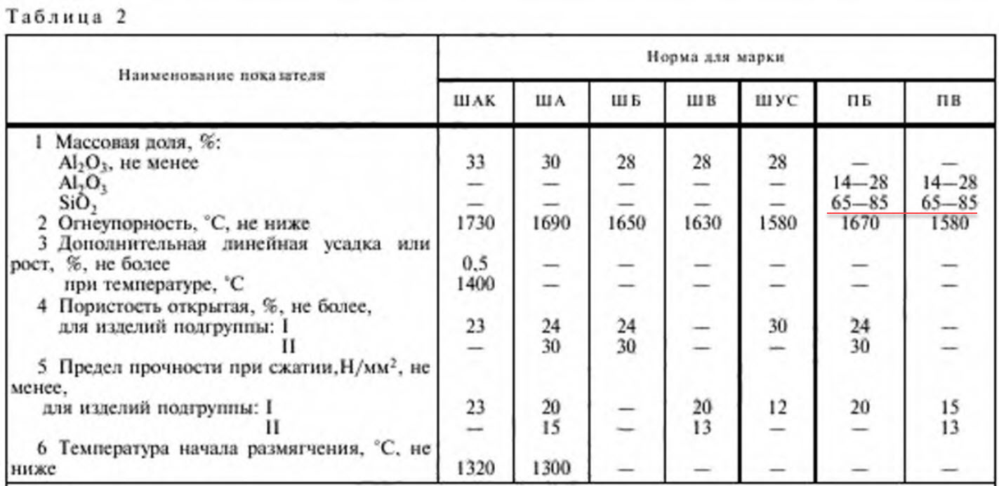

Сообщения: 10153
Добавлено:
Пт 20 Март 2020, 10:41
| Виктор_А писал(а): |
| Назначение шамотного кирпича определяется по его маркировке: ПВ и ПБ – предназначены в основном для возведения дымовых труб, барбекю и мангалов. |
| Описание: |
| Размер файла: |
103.18 КБ |
| Просмотров: |
478 раз(а) |
