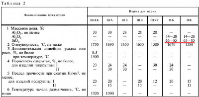

Здравствуйте!
Решил создать тему по такому вопросу. У нас продается кирпич марки ПБ-5 , ПВ-5 .Стоит 8 грн. штука и кирпичи ША-5, ША-8 по 20 грн. штука. По той информации что мне удалось найти , понял что кирпичи ША просто выдерживают более большую температуру и используются в доменных печах, а ПБ, ПВ как раз для топок бытовых печей и каминов.
Может ли кто нибудь поделится опытом использования кирпича ПВ, ПБ ? Стоит ли переплачивать за ША?

По всей видимости применение кирпича ПБ и ПВ чисто украинское изобретение ...
до сей поры живет на ГОСТ 8691-73 (!)
в РФ он уже давно заменен на ГОСТ 8691-2018

Назначение шамотного кирпича определяется по его маркировке: ША, ШБ, ШАК – универсальный материал, используемый, чаще всего, для кладки топок каминов и печей. Изделия этого типа характеризуются оптимальным соотношением цены и качества. ШКУ – кошевой кирпич, используются для футеровки чугуновозных ковшей. Наиболее известные марки ШКУ-32, 37, 39. ШУС, ШВ – отличается наиболее высокой теплоемкостью, благодаря чему применяется в основном для обмуровки стен конвективных шахт и газоходов парогенераторов. ШАВ – назначение: футеровка вагранок. ШПД – необходим для кладки доменных печей, горнов. ШК – используется преимущественно в коксохимическом производстве. ШЛ – легковесный материал для футеровки печей, работающих при температуре не выше 1300 °C. ШЦУ – торцевые двусторонние изделия, предназначенные для кладки вращающихся печей. ПВ и ПБ – предназначены в основном для возведения дымовых труб, барбекю и мангалов.

Виктор_А писал(а):
Назначение шамотного кирпича определяется по его маркировке: ПВ и ПБ – предназначены в основном для возведения дымовых труб, барбекю и мангалов.
