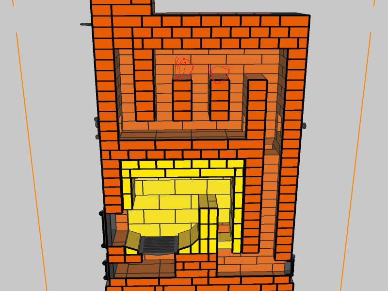

Всем привет, что выбрать колпак или каналы?не могу определиться, двухколпаковый щиток или трехобортка(или четырех). Будет ли такая печь работать, какие есть ошибки..? на перевязку не обращаем внимание

Спасибо.. А топка не низковата? Перекрытие красным кирпичом, применяя уголки?

Топка нормальная. Уголки не применял, применял клинья. Можно и по уголкам с термоизоляцией, а если бы на перекрытие что-то опиралось, то обязательно по уголкам.

знаю что в колпаковых, внутренние перегородки не перевязываются с внешними, тут так же?

Такого правила нет. В печах любой системы не перевязываются самые горячие места с основным массивом, напр. шамотное ядро или футеровка. Всё остальное в разных проектах по разному.

Александр, а почему во вором этаже не сделать каналы, пять или три, это получаться один отпускной канал..

В смысле последовательные обороты? Можно.

такой вариант и последовательные каналы как-то на КПД повлияет? я уже сделал первый вариант и сомневаюсь будет ли греться хорошо..

Вы ведёте речь про ПАРАЛЛЕЛЬНО ОПУСКАЮЩИЕСЯ ДК...
Их м.б. любое количество (определяется мощностью топки и ТЗ на проектирование), а не только нечётное - ведь это же не ПОСЛЕДОВАТЕЛЬНЫЕ ДК, вот последних д.б. только нечётное кол-во...
И, да - схема раскладки в щитке не совсем верная, отсутствует "автоматика" ... нужна некоторая корректировка Порядовки...
Где-то здесь уже была тема Е.В.К. про щитки... сами посмотрите...

А ее уже сделал..) подвертку в три кирпича, а рассечки возрастают ближе к трубе...
