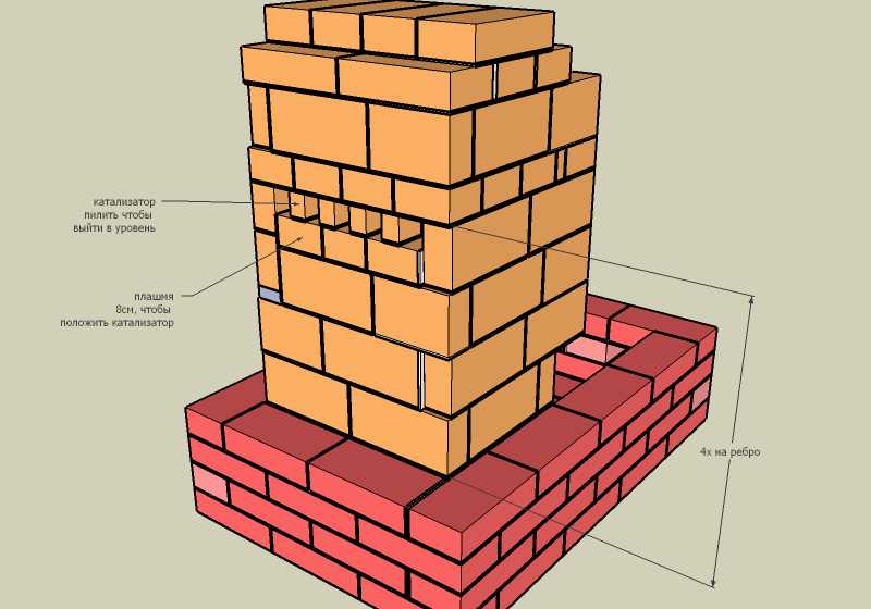

Не могли бы вы подсказать на примере печи ОИК21, по каким каналам происходит подача вторичного воздуха в катализатор?
Последний раз редактировалось: Anton Sorokin (Вс 13 Апрель 2008, 18:56), всего редактировалось 1 раз
Сообщения: 10145
СообщениеДобавлено: Пт 28 Март 2008, 14:22 Ответить с цитатойВернуться к началу
В порядовке печи ОИК 21 на сайте автора подача вторичного воздуха не предусмотрена.
Реализовать возможно по боковым стенкам и задней, а так же сделав щель перед дверкой из поддувала, согласно рекомендаций автора в статьях на сайте.
Anton Sorokin
Сообщения: 752
СообщениеДобавлено: Пн 31 Март 2008, 12:52 Ответить с цитатойВернуться к началу
В 4м и 5м рядах разве не подача воздуха перед дверкой из поддувала показана красным цветом? Этой подачи достаточно для окисления и в катализаторе? Просто, на мой наивный взгяд, эта подача воздуха происходит довольно низко, и участвует в основном горении тоже (или я не прав здесь?), чтобы донести достаточно кислорода до катализатора.

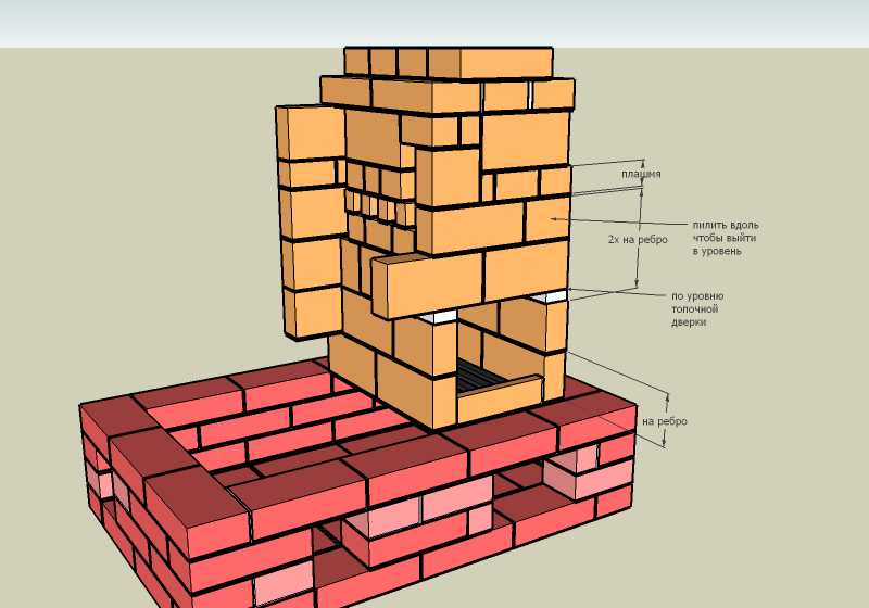

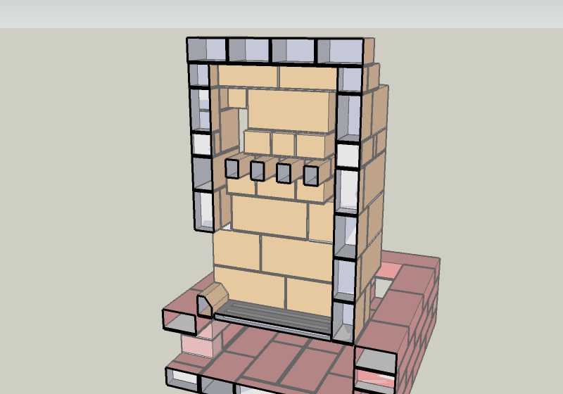

Раскритикуйте пожалуйста вариант кладки топливника. кирпич огнеупорный 250х123х65, красный - 250х120х65.
сечение, вид справа

задний вид

передний вид
