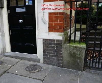

 Размер файла:  56.12 КБ
 Просмотров:  227 раз(а)

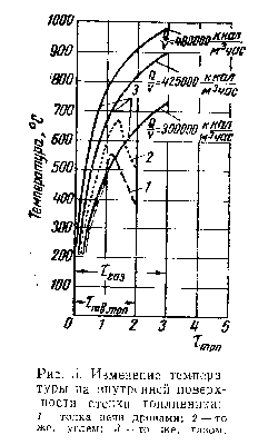

А чего там неясного? При периодической топке ждать высоких температур внутренних поверхностей топки наивно. Да и ГОСТовское значение температуры в первом канале на это намекает. Smile
У Соснина есть график где указаны изменения температуры внутренней поверхности топливника во время протопки.
 Размер файла:  39.22 КБ
 Просмотров:  265 раз(а)
Неясность в том, что печник думает, что более толстый топливник будет прогреваться внутри хуже.
А теория говорит, что внутренние стенки точно также будут прогреваться.
Но вот после протопки температура кладки упадет намного сильнее.
(Беда, кроме того, в том, что печники как-то по-разному понимают разницу между температурой горения, температурой дымовых газов в хайле и между пламенами, температурами стенки топливника, температурами угольного слоя на горящих поленьях и т.п).
Ваш график температур интересен. Соответствует теории.
Но не понятны источники информации и связи газа с дровами.
Что мы там должны увидеть в части теплоемкости топливника?
