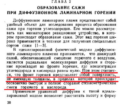

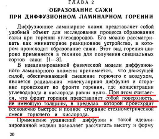

Теперь вопрос: А какие температуры во фронте горения, в оболочке? По зонам?
СообщениеДобавлено: Вс 31 Май 2020, 21:35 Ответить с цитатойВернуться к началу
Вот, очень хороший вопрос. Вероятно, что больше 1000*С.
Кольчугин писал(а):
По зонам?
Да какие там могут быть зоны?
 Размер файла:  100.14 КБ
 Просмотров:  75 раз(а)

Достаточно.... мысль ясна.... Количество разнообразных промежуточных продуктов при термодеструкции древесины действительно велико.. Но если принять эту версию за основу, то в пиролизе без попытки их сжигания, просто нагревом, мы бы видели их в конечном составе генераторного газа. Но вот что мы видим в книге Лямина "Газификация древесины" .. Из означенного списка есть только метан в количестве 2%. Основные продукты выхода N2 и CO. Это так же согласуется с данными , которые привоил Генадий по пиролизу целлюлезы и лигнина. Там так же нет ароматики в списках. Видимо можно предположить, что большая часть остатков полимеров разрушается до поступления в стадию горения. Что ставит под сомнение вашу версию
 Размер файла:  139.88 КБ
 Просмотров:  86 раз(а)

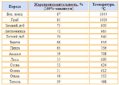

Ошибаетесь, в основном не более 900*С (исключение редкие в нашем отоплении Бук, Граб, Саксаул, Сандаловое дерево), причем для каждого вида древесины своя максимальная температура горения...
(см. вложение)
 Размер файла:  98.48 КБ
 Просмотров:  95 раз(а)
vladgri
Сообщения: 1857
Регион: г.Павлодар
СообщениеДобавлено: Пн 1 Июнь 2020, 04:21 Ответить с цитатойВернуться к началу
Кольчугин писал(а):
Вообще то прямая реакция это С+СО2, а обратная 2СО-Q...
Думай что пишешь. Как может восстановительная реакция быть прямой? Smile
vladgri
Сообщения: 1857
Регион: г.Павлодар
СообщениеДобавлено: Пн 1 Июнь 2020, 04:25 Ответить с цитатойВернуться к началу

vladgri
Сообщения: 1857
Регион: г.Павлодар
СообщениеДобавлено: Пн 1 Июнь 2020, 04:26 Ответить с цитатойВернуться к началу
Кольчугин писал(а):
(см. вложение)
Уберите эту табличку, не позортесь.
vladgri
Сообщения: 1857
Регион: г.Павлодар
СообщениеДобавлено: Пн 1 Июнь 2020, 04:28 Ответить с цитатойВернуться к началу
Кольчугин писал(а):
Потому наверное и молчит Алекс Пилотов...
Молчит он быстрей всего потому, что разобрался более-менее с вопросом и это перевернуло его предыдущие высказывания вверх ногами. Теперь просто стесняется признаться, что был неправ. Smile
Кольчугин
Сообщения: 2051
СообщениеДобавлено: Пн 1 Июнь 2020, 04:47 Ответить с цитатойВернуться к началу
vladgri писал(а):
Кольчугин писал(а):
(см. вложение)
В Павлодаре много тополей...
Предоставьте доказательства что значения для тополя не верны, тогда и заклеймим позором составителей таблицы!
А пока, что это пустой трёп с Вашей стороны...
