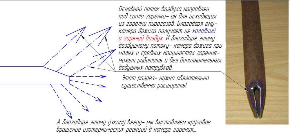

Поскольку аппарат позволяет сжигать горячий разбавленный газ в горячем разбавленном воздухе, когда наблюдается эффект "марева".
А в каком месте там "марево"? По мне так обычный факел, разве что чуток форсированный. Марево у FLOX(r) ну и у Арчибасова нечто подобное.

...аппарат позволяет сжигать горячий разбавленный газ в горячем разбавленном воздухе, когда наблюдается эффект "марева"...
А как бы Вы изобразили схему такого аппарата?
В результате при высокой температуре (райзера, к примеру) кончик пламен не заужается как обычно, а раздувается и растворяется венчиком.
Вся топка в мареве
Юрий Михайлович, а вот это марево- горение разряженных газов, это хорошо или плохо?

Шура, Вы читали описание работы горелки?
Когда я говорил о внутреннем факеле, там были слова о том, что кислород должен выгореть весь до встречи со слоем углерода (кокса)... Это какая альфа?
И для этого горелку необходимо раскалить до бела... Тогда скорости химических реакций позволят всему кислороду воздуха в потоке среднего факела выгореть полностью на столь коротком промежутке (225мм всего то)... Это какая альфа?
Путь воздуха в нижнем факеле немногим длиннее, но расход воздуха в нем примерно такой же... Соответственно какая в нем будет альфа, если не 1-ца???
А теперь о верхнем факеле и верхнем потоке воздуха в перекошенном веере... какова его температура (воздуха для горения)? Порядка 1000*С... Да в факеле Ваших печей нет такой температуры https://www.youtube.com/watch?v=0u40Tduv9_4&list=PLxn4IlVLuiby-_CMvNonpIUtkfI1wMNfS&index=9&t=0s
940*С (если не рассмотрели), так может Вам азота раскаленного выделить для поднятия температуры в факеле?
Иак вот с такой температурой воздуха для горения уже по-фигу какая альфа, потому как тепловая энергия уже не расходуется на подогрев воздуха... Ибо он уже нагрет и после сгорания ГГ в раскаленном воздухе она вся идет на нагрев теплоносителя, что и фиксирует тепловой счетчик... И это заснято в трех роликах Валеры где имеет место сверхединичный КПД!!!
Вот Вам и альфа!!! Которая у Вас определяет тепловую энергию... Была теория флагистона, теперь теория избыточной альфы!

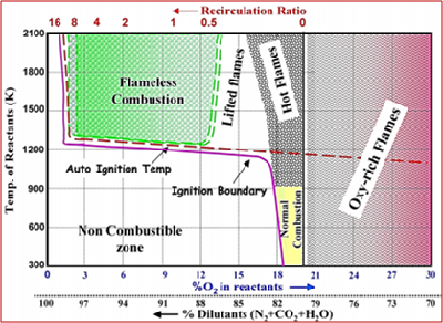

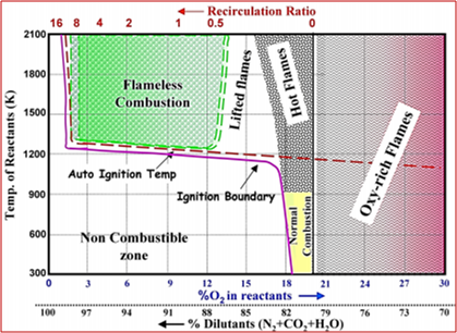

СообщениеДобавлено: Ср 26 Август 2020, 21:22 Ответить с цитатойВернуться к началу
Вся топка в мареве
В промышленности беспламенные процессы сжигания газов FLOX и MILD хвалят, поскольку нет чрезмерно высоких температур (в оболочках). И выход окисей азота низкий. В то же время, все рисуют беспламенную зону с высокими температурами. Так что надо разбираться.
Здесь, к примеру, приведен профиль температуры в оболочке при низкой и высокой концентрации О2 в окружающем воздухе горения (рисунок 1 стр. 733). Но это не обязательно низкая общая для всей топки лямбда, наверно...
http://ijame.ump.edu.my/images/Volume%206/6%20Noor%20et%20al.pdf
В дровяных печах беспламенное марево понимается печниками по-разному.
Грум-Гржимайло говорил о мешке горячих газов под раскаленным сводом. В "тверской форкамере" это зона горения с раскаленными стенками, то есть по-существу микротопка между поленьями или между раскаленной стенкой и поленом. У Ферингера это марево в трубе, как и в райзере ракетной печи (классической, но утепленной). И т.п.
Общее, видимо, в том, что резко очерченных диффузионных пламен не видно. У меня этот режим на герметичной АТ-5 был ужасным, совершенно не управляемым из-за раскаленных стенок (примерно об этом же, видимо, говорил и Хельм о большой роли излучения).
*Сейчас сюда на форум Альянса печников пришла группа ракетчиков, чтоб поучить печников современными знаниями. Действительно, не смотря на "полный бардак" в открытых ими темах, многое для меня оказалось полезным. Так что будем надеяться, что это и беспламенное горение в райзерах они нам растолкуют грамотно и полно.
