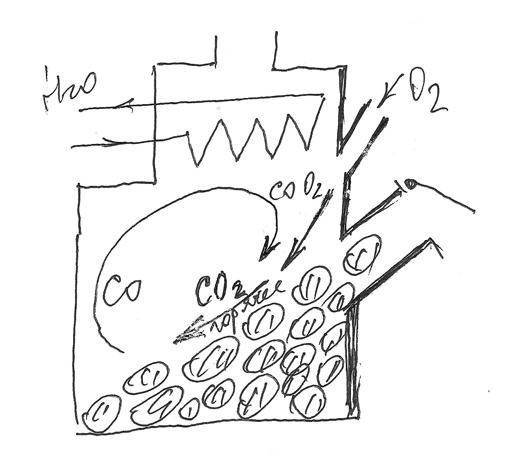

Сообщения: 6499

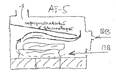

СообщениеДобавлено: Чт 27 Август 2020, 11:48 Ответить с цитатойВернуться к началу
У меня в герметичной нержавеющей буржуйке АТ-5 можно было загнать воздух настильной струей по поду под дрова. Пламя выскакивало сзади.
Если резко увеличить подачу ПВ, то пламя исчезало - все догорало в дровах.
Наверно, была и рециркуляция в топке...
Имеет ли эта схема что-нибудь общего с топкой ГВТТ?
 Размер файла:  147.71 КБ

Кольчугин
Сообщения: 2051
СообщениеДобавлено: Чт 27 Август 2020, 12:05 Ответить с цитатойВернуться к началу
Шевяков Владимир писал(а):
P.S.Иногда мне кажется, что я попадаю даже не в детский сад, а в дурдом.
Вы из него не выходили...
Потому как не в состоянии понять элементарного...
Впрочем хватит с меня Шуры...
Не собираюсь тратить слов на Вас, Владимир Викторович...
Просто складывается впечатление, что перед тобой змей-Горыныч, о трех головах, притом голова вылазит новая и пустая... Вы прочитайте всё, подготовьтесь... Потом вопросы (не тупизмы-афоризмы)...
Кольчугин
Сообщения: 2051
СообщениеДобавлено: Чт 27 Август 2020, 12:32 Ответить с цитатойВернуться к началу
К сожалению не имеет... Оно Юрий Михайлович и у отдельных горелкостроителей не имело отношения к ГВТТ, когда они не горели на слой кокса а подавали на него воздух...
Вы дуете на слой кокса который в дровах, вернее продуваете его вдоль полена... Частично процессы газификации конечно будут идти, но во первых нет эжекции горючих газов в достаточном для полноценного горения объёме, во-вторых нет нужных температур для полного выгорания кислорода, в третьих генераторные газы стремятся улететь вверх вместе с горячим азотом, проходя через поленья, расстояния между которыми даже не форточка, а здоровенные ворота... Здесь даже Валерина дуйка не сможет их эжетировать в поток...

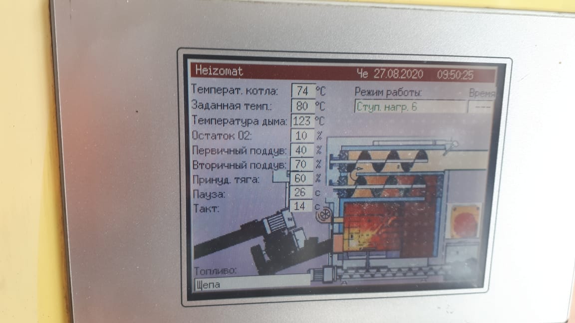

alarin
Сообщения: 2988
СообщениеДобавлено: Чт 27 Август 2020, 12:40 Ответить с цитатойВернуться к началу

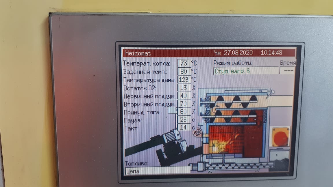

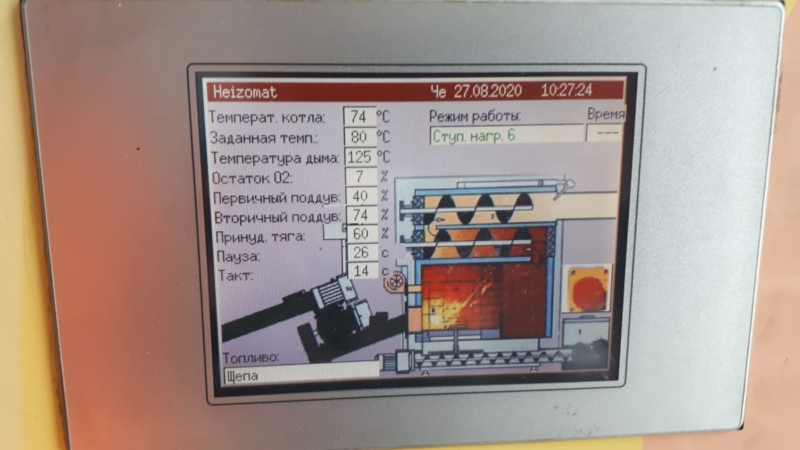

Вот попросил заказчика прислать фото починенного котла. У него на выходе топки стоят градусник и дямбда зонд, по которым меняются параметры подачи вторичного воздуха. Без ВВ котел коптит. Я просил специально менять подачу ПВ без подачи ВВ, чтобы убедиться, что ВВ необходим. И действительно уменьшение, либо увеличение ПВ приводили к ухудшению параметров горения. На фото ПВ не трогали, а мозги меняли подачу ВВ. В общем алгоритм похожий на наш ракетный, но конструкция другой, ближе к печной, с однообъемной камерой. Саму конструкцию можно посмотреть в интернете, кому интересно.
 Размер файла:  80.72 КБ
 Просмотров:  124 раз(а)
 Размер файла:  71.1 КБ
 Просмотров:  131 раз(а)
 Размер файла:  73.23 КБ
 Просмотров:  128 раз(а)

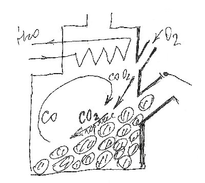

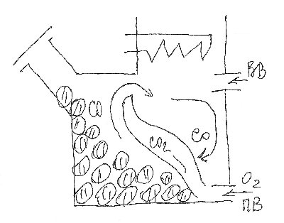

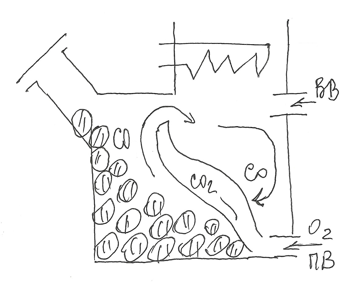

Дело в том что в ГВТТ напорная струя, которая расширяется по мере приближения к слою... Напор не позволяет ей размазаться... Потому кислород только в ней... Когда горелка находится в режиме (т.е. выходят из слоя кокса генераторные газы и пирогазы из массива топлива)и в горелке создается избыточное давление, это давление также создает свои внутренние потоки... При этом напорный поток продолжает оставаться превалирующим и эжектирующим... Вот поэтому лучше (для понимания) рассматривать эжектирующий поток как отдельную систему, которая находится внутри газовой среды...
Пламя костра к примеру горит в газовой среде, только в нем движутся ПГ и ГГ, а уже в них подсасывается воздух (азот и кислород)... А здесь наоборот...
Трудно что-нибудь сказать объективного про процесс в ГВТТ. Кто же его знает, эжектирует ли что-нибудь там струя воздуха - ни снимков, ни скоростей, ни давлений напора не приводится. С температурами тоже нет ясности - вы говорили, что нужна не белая, а красная поверхность угольной сосиски. И генераторные газы улетают, и им даже помогают частью струи воздуха вверх. И т.д.
Вместе с тем, если не касаться эжекций и теплотворных способностей, то аппарат интересный. Есть о чем подумать и о чем поспорить. Фактически в маленькой топке делается мощная крутка газов, так что все перемешивается, и топливо горит в разбавленном (дымовыми газами) воздухе.
Чем нагревается кокс - пламенем (разбавленного СО в воздухе) или тепловым излучением (с противоположных стенок)? Не разберешься ведь - это как в микротопке, всё сразу "полыхает".
Конечно, сделать маленькую площадь горения в дровах (как в ГВТТ) очень заманчиво. Но ведь всё быстро разгорается...
Если перевести на печной язык на угле, то получится что-то типа?...
 Размер файла:  165.53 КБ
 Просмотров:  116 раз(а)
Или так, ежели на трубной тяге. Настильная по поду струя бьет далеко...
Где гарантия того, что СО будет гореть? А СО2 - восстанавливаться?
Может, струя О2 окажет определяющую роль, как обычно?
*Кстати, совсем не понятна фраза: "А определяется, Шура, это по цвету коксового слоя... Когда он горит - он красного цвета и на нем откладываются отложения золы, а когда на нем идет термохимия без горения , то цвет ослепительно белый и слой остаётся чистым без намеков на золу... Как видите здесь нет необходимости в ГА, всё ясно и без него..."
 Размер файла:  160.02 КБ
