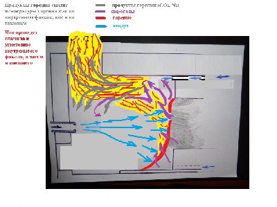

Юрий Михайлович, Я знаю кучу людей, которые сделали горелки почти по чертежам, но это почти сказывается очень негативно на горении... Она горит, но горит как хорошая факельная горелка и в режим ВТГ не выходит от слова СОВСЕМ...
Вот Вам ссылка на канал сумашедшего Msattey https://www.youtube.com/channel/UC3Ik82pYcl9fbjwDBxxgkaA/videos и его горелку ШК-3 (шамотный капут)...
Он бьется с ней (ШК-1, ШК-2, ШК-3) с 2015г.
За это время пережил клиническую смерть, лишился слуха, но упорно не хочет делать горелку строго по-чертежах свидомого на всю голову Аль-Валери...
Я думаю это лучше всего объяснит бесперспективность попыток впихнуть её в печь, да еще на основе тяги дымовой трубы...
Вот схема, которую пытался реализовать Паша (Msattey) - см.вложение
 Размер файла:  153.42 КБ
 Просмотров:  168 раз(а)

Ну так причину бесперспективности хорошо было бы знать "всем".
В противном случае, и говорить не о чем.
Автор, наверно, перепробовал разные геометрии, разные сопла и разные скорости...
Главное здесь раздув угольного слоя? Горячим разбавленным воздухом?
Там такое ощущение, что половина опилок в воздухе догорает искрами.
А в ГВТТ на пеллетах она все-таки работает как факельная?
Пеллеты не превращаются в сосиску?

"Сумасшедший" своей горелкой ШК доволен, как я понял.
Просто дует и всё...
И Ваши комментарии в рисунке о "снижении" и "угнетении" не понятны.

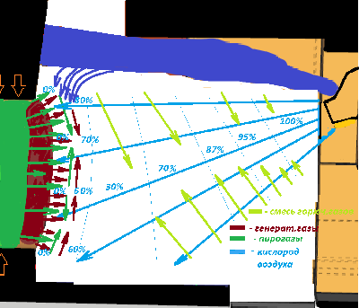

В дополнение к сказанному приведу схему выгорания кислорода воздуха в факельном отсеке горелки ГВТТ... см.вложение
.png
 Размер файла:  85.43 КБ
 Просмотров:  146 раз(а)
.png

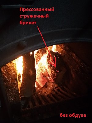

Горение прессованных опилок и стружек (а тем более лузги) сильно отличается от горения дров.
Даже заводские брикеты горят чудаковато, разбухают, деформируются, расслаиваются, сердцевина "окукливается" и медленно догорает под сгоревшей поверхностной "шелухой". Да и пламена не те.

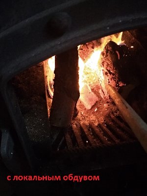

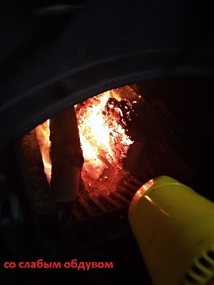

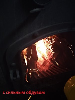

Решил развлечься и вспомнить. Бросил сегодня брикет в банную печь.
- Поаккуратней разжег плоскость и поставил ее вертикально (рис1). Горит слабовато, тлеет.
- Дунул феном (рис2 и 3). Конечно, все заполыхало, но без пламени. На фото коксовый слой белый, но на самом деле красный.
- Дунул через трубку (рис4). И ртом и феном. Эффект слабоватый, даже если трубку вплотную к брикету придвигать. Краснеет пятном (как говорил Кольчугин). То есть затопленная струя быстро разрушается (по теории за шесть калибров) - захватывает (эжектирует) турбулентно окружающий газ и тормозится. Наверно, нужно большое давление подачи (напор).
Сейчас буду думать, как подавать на брикет разбавленный (дымовыми газами) воздух (наверно из трубы?). И постараюсь определиться, что же мне хочется проверить. Very Happy
Без цели не поймешь, на что смотреть. Наверно, надо добиться белого свечения кокса на брикете? Но чувствую, что не добьюсь... Радость
 Размер файла:  125.55 КБ
 Просмотров:  129 раз(а)

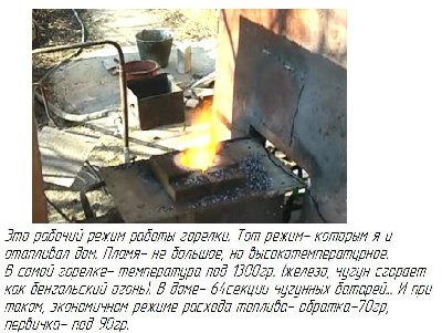

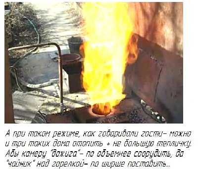

https://www.youtube.com/watch?v=6W51FgnOGFs&list=PLxn4IlVLuibzpAgzavC0UdI5uLpkVYwcN&index=2&t=12s
Всё как обычно - верх тупизма под умным соусом! И злобное шипение вперемежку с откровенной ложью!!!
По диапазону мощности - см фото,
 Размер файла:  95.97 КБ
 Просмотров:  170 раз(а)
 Размер файла:  67.51 КБ
 Просмотров:  160 раз(а)
