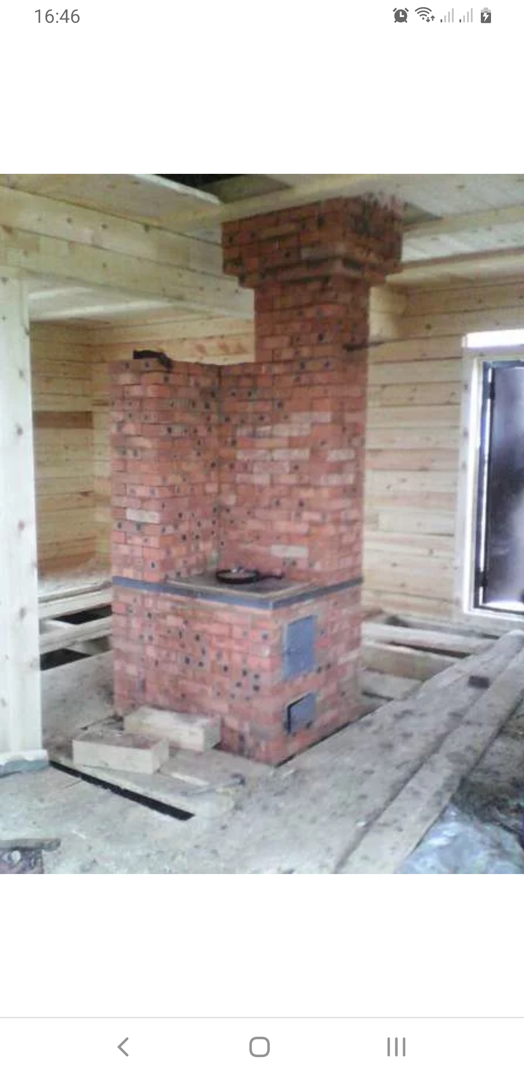

СообщениеДобавлено: Вт 8 Сентябрь 2020, 17:20 Ответить с цитатойВернуться к началу
Уже делал печки сам но как эта печка делается не знаю даже как каналы идут в ней и найти не могу нигде порядовки несмотря на то что такие печи довольно часто мне встречались и широко распространены в деревнях
 Размер файла:  616.39 КБ
 Просмотров:  514 раз(а)
Сообщения: 6057
СообщениеДобавлено: Вт 8 Сентябрь 2020, 21:36 Ответить с цитатойВернуться к началу
Обычная Г-образная "Шведка".
Схем может быть несколько:
- 3; 5; 7-ми канальная с последовательными вертикальными ДК;
- 2-ух колпаковая;
- 2-х колпаковая с рассечками;
- 3-х колпаковая (с рассечками).

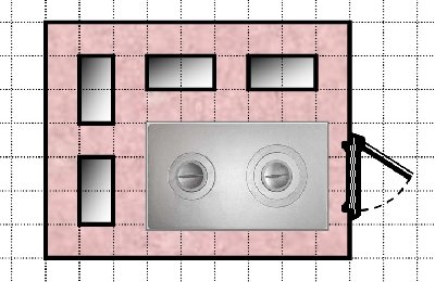

Канальная система нужна 5 думаю достаточно будет да и не влезет 7 в местные низкие потолки хотя и 5 под вопросом размер 3.5 на 4.5 менять тоже нельзя высота для печи 2100мм это предел для этих потолков. А да и вертикальные надо чтоб большинство каналов было потому что верх буду немного уменьшать с задней стороны на 6 рядов.
Сообщения: 6057
СообщениеДобавлено: Сб 12 Сентябрь 2020, 09:38 Ответить с цитатойВернуться к началу
Вот, имеется подобная, но - она ПНП, 2-х ярусная, топка футерованная лещадкой, с ЗЛХ.
4-ре варианта расположения ТД, по всем углам...
Мощность около 3,5 кВт/час при 1-но кратной топке в сутки.
Сообщения: 6057
СообщениеДобавлено: Сб 12 Сентябрь 2020, 10:48 Ответить с цитатойВернуться к началу
... сечение на 8-мом (условном) ряду, без раскладки кирпичей...
 Размер файла:  97.6 КБ
 Просмотров:  294 раз(а)
