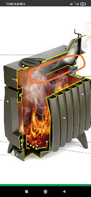

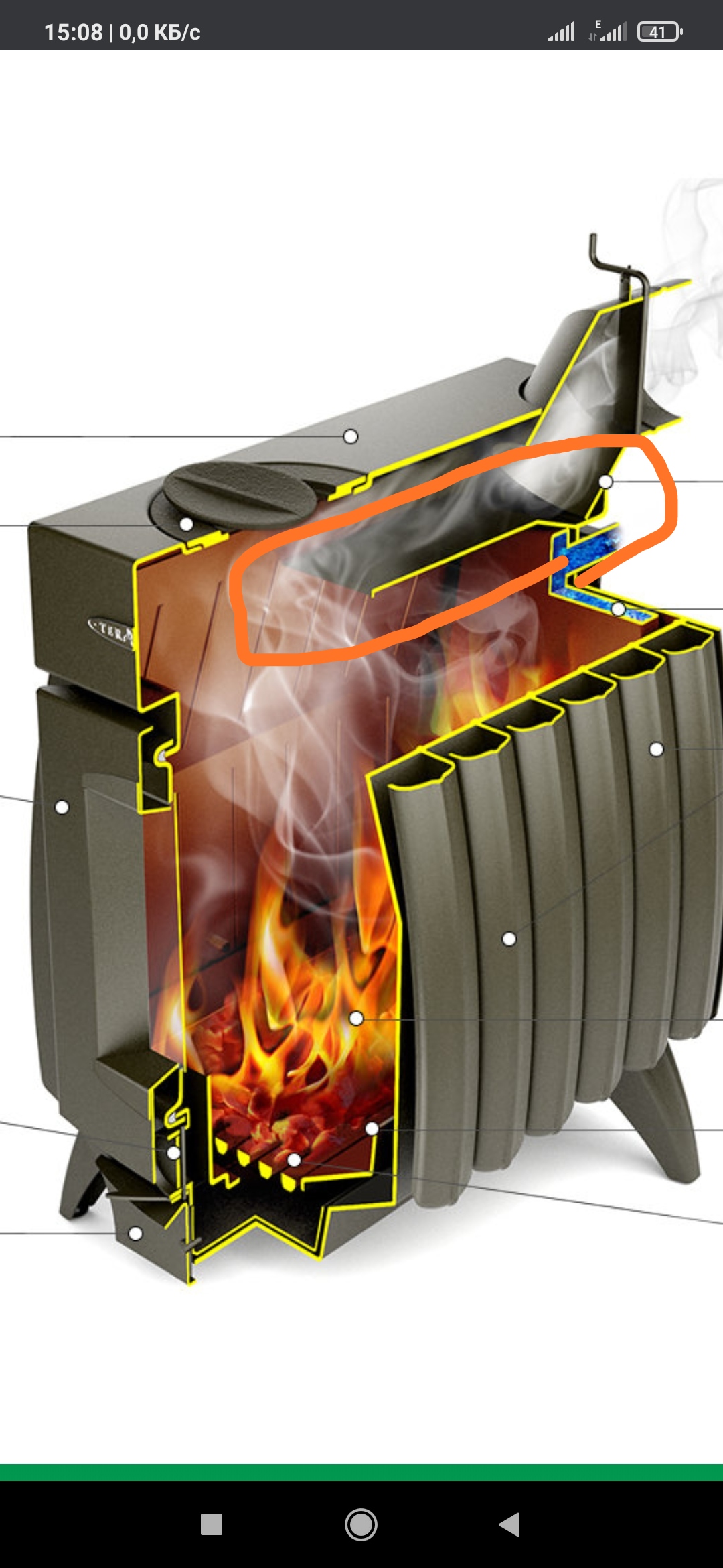

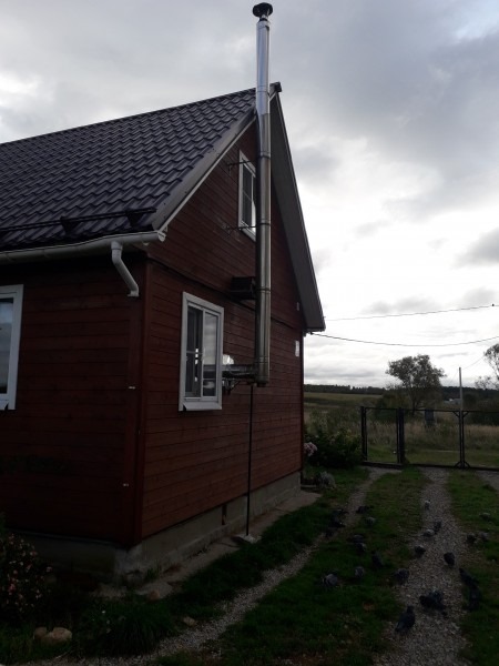

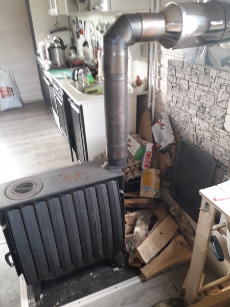

Раз в три недели чистим дымоход, саму печь периодически, раз в три месяца, отсоединяем и прочищаем.
Стало хуже тянуть, периодически курит, подбросить дрова--проблема, так как вся комната наполняется дымом. При открытии створки дым идёт в помещение.
Думали, из за осадки стен и слабости кронштейнов создался угол, выровняли все углы до прямых, подпёрли дымоход, всё вычистили--как мёртвому припарка. Чуть лучше тяга , но неприемлемо--дым, запах.
Буду чудовищно благодарен за подсказки и советы. Два года всё было отлично.

Yev Boev писал(а):
Думали, из за осадки стен и слабости кронштейнов создался угол, выровняли все углы до прямых, подпёрли дымоход, всё вычистили--как мёртвому припарка. Чуть лучше тяга ...
Проверте посос воздуха в стыках сендвича. По хорошему сендвич должен на герметик соединяться.

Обычно только промпылесосом можно прочистить" отбойник",через блины, через снятую трубу и через дверку,буквой "зю".
Резиновым шлангом,примотаным скотчем к шлангу пылесоса

Vladimir-spb писал(а):
Спасибище! Длинную часть на улице мы промажем, дома стрёмно--вдруг понадобится прочищать, а от герметика получится монолит.
Боюсь, что, мож, стенка прогорела или ещё чего--из-за теплообменных полос ничего не видно, и с фонарём изнутри тоже.
Пасиб!!!!
Огромаднейшее спасибо! Прочищали, снимая конфорки удаётся совком узким и руками ( жены , мои клешни не пролазят особо ), веничком мелким.
Попробуем , если узнаем, что такое промышленный пылесос и где его взять ))). Тоже допёрли, что надо пылесосить, но бытовой потом можно выбрасывать )
