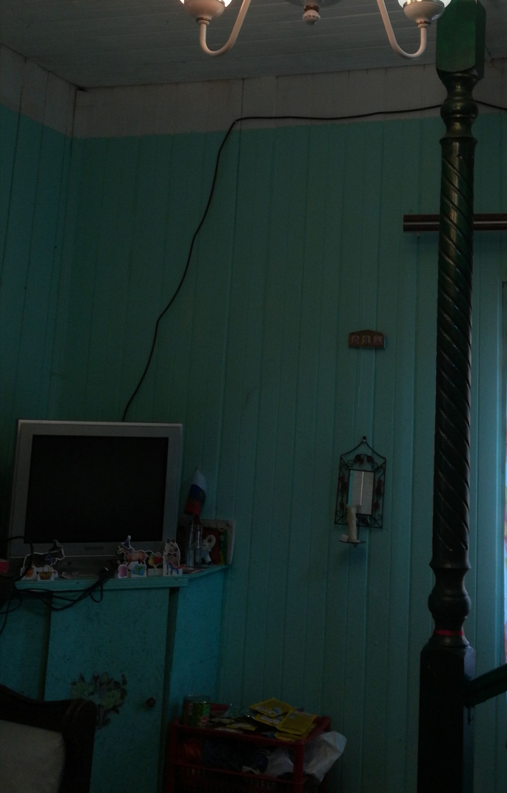

хочу прикрепить фото угла, куда печь ставить, но не получается
 Размер файла:  752.66 КБ
 Просмотров:  348 раз(а)

СообщениеДобавлено: Чт 19 Ноябрь 2020, 13:56 Ответить с цитатойВернуться к началу
Все провода электро,с угла убрать
