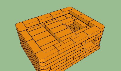

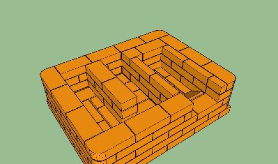

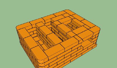

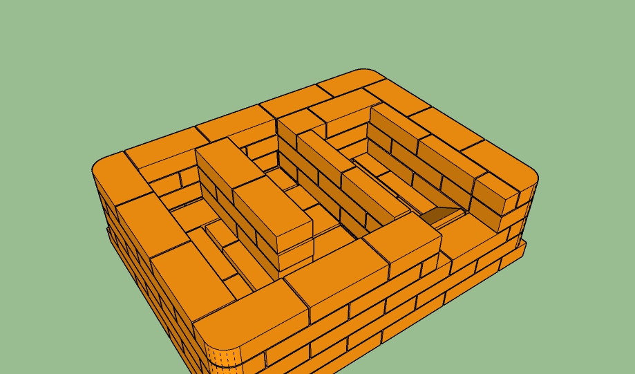

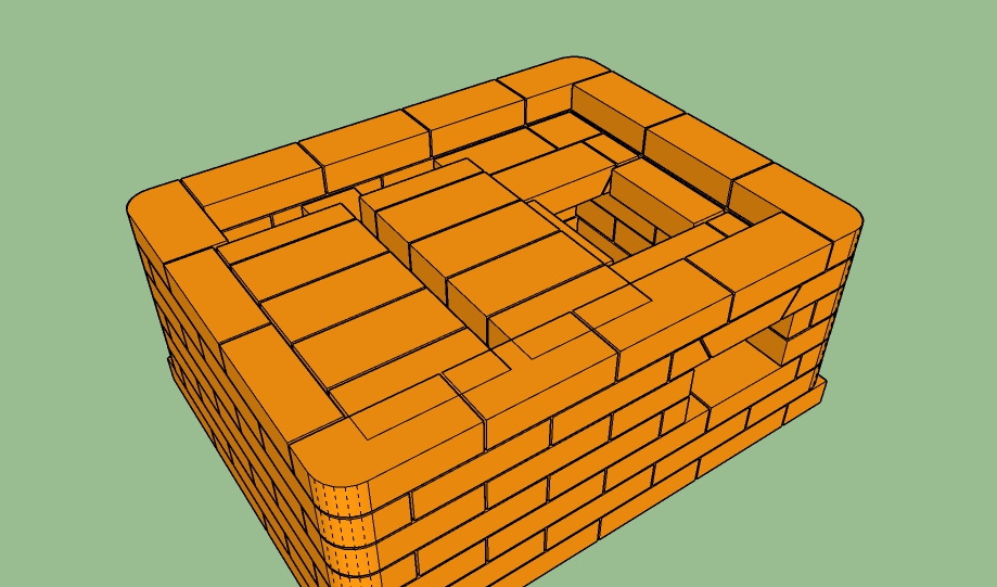

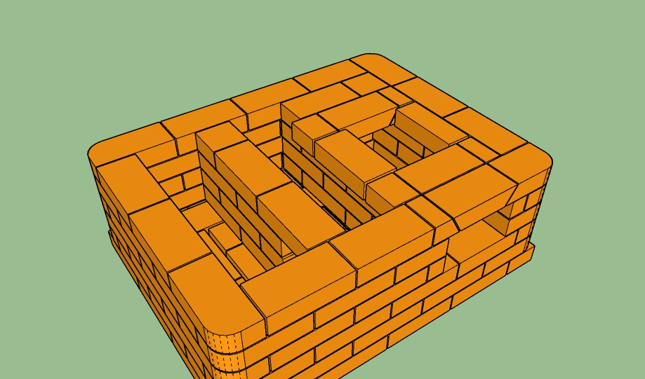

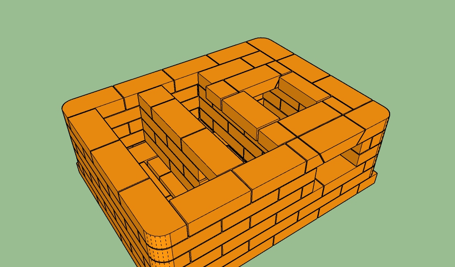

Нужно перекрыть седушку без железа, подскажите варианты. У меня пока только так получается. Думаю что угол у топливника не надежно весит.

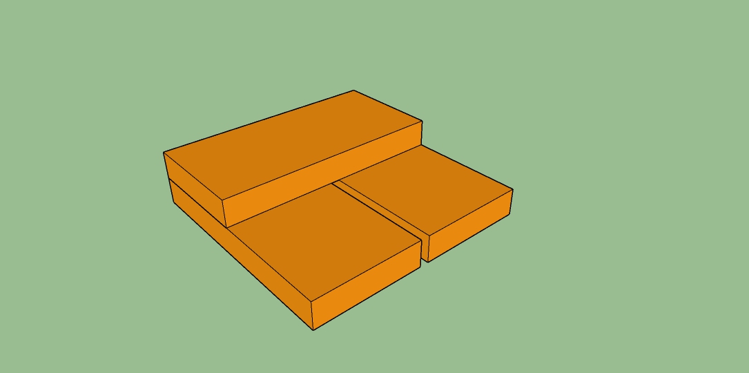

Можно так....кирпич вдоль на 3 пластины. Пластины склеиваем. получаем площадь уже 2 кирпичей. Ну понятно, что третья пластина сверху перевязывает две нижних.... Все масштабируется в плоскости перекрытия.
Как то так?

Лучше вдоль, чтобы весь шов перекрыть 3 половинкой. можно и в ширину применить и в длину ....Да стандартная технология склеивания любого материала по большому счету. Просто клей есть огнеупорный и кирпич для него такой же материал, как бумага для декстринового или казиинового клея, а резина для резинового.... Чтобы ду дублировать и не засорять сервер , вот здесь посмотреть ... https://forum.stovemaster.ru/viewtopic.php?t=12071

На шестом ряду на внутренней перегородке лежанки кирпичи нужно класть с навесом в обе стороны(так что бы продольная ось кирпича была перпендикулярна продольной оси перегородки), а в седьмом ряду уже можно навесить со стенок. Или , если боитесь нарушать рисунок цепной наружной кладки, то можно перекрывать в седьмом ряду весь канал с опорой на обе стороны, а наружу класть пиленый вдоль кирпич лицевой частью наружу. Ну а так нужно по месту смотреть, по геометрии и размерам.
Спасибо, буду пробовать.
