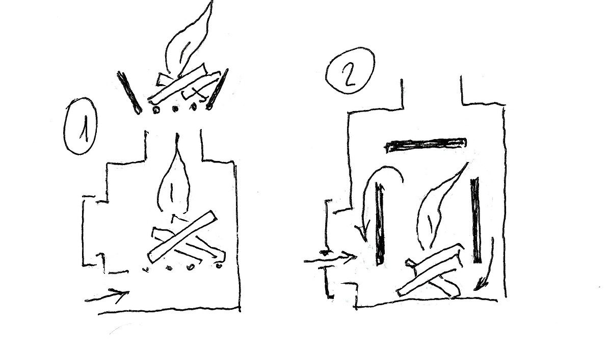

Вы говорите, что надо сжигать (то ли топливо, то ли кокс) не в свежем воздухе, а в горячих дымовых газах, обогащенных СО2 (и обедненных кислородом).
Что изменится, если дрова на решетке сжечь не на воздухе, а на срезе дымовой трубы (можно даже ракетной печи)?

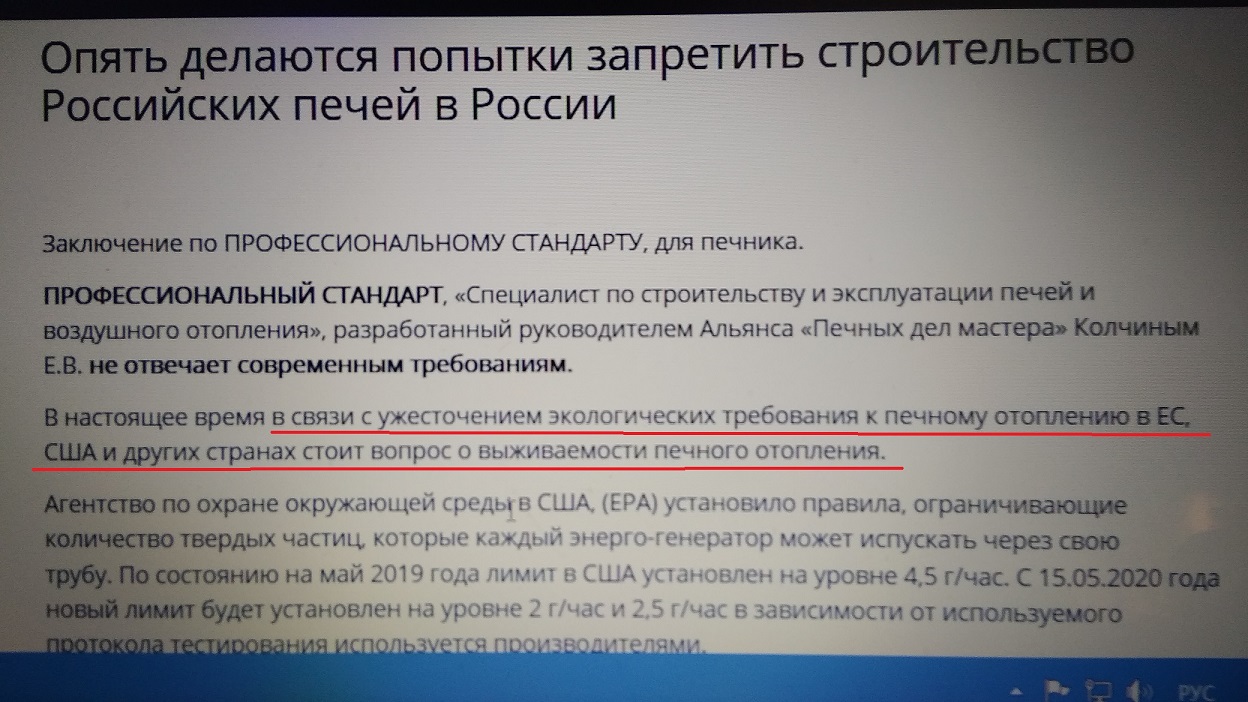

Ставится вопрос выживания печного отопления в мире и в России. Это похоже на борьбу с "ветряными мельницами", борьбу " водителей кобыл" с распространением авто на дорогах. Прогресс научно-технический не остановить... "Когда космические корабли бороздят просторы вселенной с реактивными "топками..... тут усердно пытаются защитить агрегаты на "гужевой тяге." Пора давно обсуждать печь просто как источник тепла в доме. Как банальный теплоаккумулятор. И вот чем этот кирпичный шкаф рациональней нагреть. На настоящее время рациональнее нагреть просто электричеством -без вредных выбросов. По выбросам тоже вопрос -чтобы произвести электроэнергию -тоже надо что то сжечь. Уголь ,мазут,нефть, газ , дрова -а это тоже вредные выбросы. Даже ядерное топлива -тоже вред окружающей среде. Только ГЭС в данное время безвредны для экологии но вредны для окружающей среды.
Да и в связи с очень низким уровнем квалификации печников настоящего времени -зачем строить печи заведомо экологически вредные,пожароопасные? Наносить вред экономике -ведь люди тратят деньги просто на груды кирпича. А могли бы потратить на что то более рациональное и полезное. А это тоже вред для экологии и окружающей среды.
Так что все эти споры вокруг профстандартов бесмысленны. Может наши физики ядерщики когда нибудь изобретут реактор от которого нет вредной радиации и которым можно греть печку. Тогда и печки будут полностью безвредны. Или как мечтал один Южноуральский печник(Филичко) о солнечной печи. Летом посредством зеркал греть мощный кирпичный массив солнечной энергией. А потом эту энергию дозированно выпускать из печи.
И ещё какие могут быть разговоры о экологической вредности печей -заводы намного больше в сотни раз приносят больше вреда экологии чем печи. Сейчас говорят о вредности авто в городе. А когда лошади были транспортом в городе -сколько они вреда наносили экологии города? Навоз,метан от жизнедеятельности лошадей -они что не загрязняли атмосферу в городе?
Что изменится, если дрова на решетке сжечь не на воздухе, а на срезе дымовой трубы (можно даже ракетной печи)? |
Получите вместо дров очень (может не очень) плохой древесный уголь и полное отсутствие пламени (летучие просто улетят в трубу)...
Почему? Да потому что на решетке необходимо создать условия:
1) раскалить зону горения. На колосниках этого не будет никогда, хотя бы в силу того что раскалить можно только кокс в прозорах, а на металле колосника топливо (кокс) контактирует только с металлом...
2) создать условия для сбора и горения горючих газов...
PS.по приведенным схемам...
В схеме №1 даже если предположить что в верхней закладке наработан слой кокса, то как подать вторичный воздух для горения газов, чтобы он был прогрет в достаточной степени? Второй момент что делать с коксом нижней закладки? совочком перекладывать наверх?
В схеме №2 дымовые газы остынут, пока дойдут до кокса, т.о. они просто снизят температуру горения в закладке, т.е. ухудшат горение, но позволят продлить жизнь колосниковой решетке...

Селиван Виктор писал(а): |
Ставится вопрос выживания печного отопления в мире и в России... |
Спасибо.
Но всё же остается не понятной отмеченная Кузнецовым связь экологии с профстандартом.

Юрий Хошев писал(а): |
Спасибо.
Но всё же остается не понятной отмеченная Кузнецовым связь экологии с профстандартом. |
Мне тоже это непонятно. Если введён профстандарт -отпадёт фишка у тех кто называет что строит печи Кузнецова. Это уже не будет превосходством и конкурентным преимуществом перед другими печниками. Преимущество у тех кто образован и получил практические и теоретические знания. А НЕ У ТЕХ кто раздувает губы -мы строим "Печи Кузнецова" -а что на самом деле строят неизвестно -кота в мешке. Ведь большинство даже не могут разъяснить что на самом деле строят -только губы раздувают заумными фразами.
