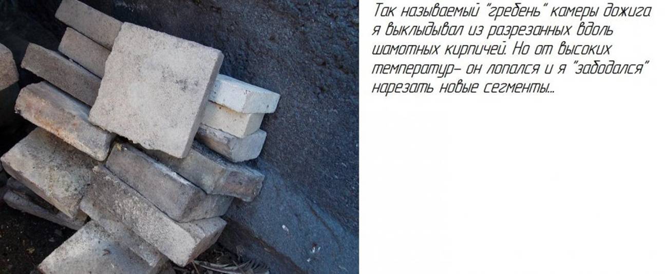

Ну почему же массивные металлические прутки врать не будут...

Шамот трещит не от температуры, а от скачков её. Слюдяные наросты эти японцы называют Shigaraki. 1200С уже страшная температура если в объёме. И чем больше объём этот, тем она страшнее.

Так со слюдяными наростами температурные скачки остаются (по ночам горелка не работает), но гребни стоят более 3-х месяцев...

Слюда образуется при наличии магния. А он откуда в золе.....Обычный полевой шпат, если алюминия много или стекло, если его мало. Жаростойкое стекло - это стекло содержащее калий. Его то как раз в золе много. Кислый кирпич золу держит ибо стеклует, а алюмосиликатный валится, потому как полевой шпат объем большой занимает относительно исходного минерала....

Слюда образуется при наличии магния. А он откуда в золе.....Обычный полевой шпат, если алюминия много или стекло, если его мало. Жаростойкое стекло - это стекло содержащее калий. Его то как раз в золе много. Кислый кирпич золу держит ибо стеклует, а алюмосиликатный валится, потому как полевой шпат объем большой занимает относительно исходного минерала.... |
С топливом с земли, т.е. с добавлением песка, грунтовой пыли...
Кто работает на чистом топливе сетуют что слюдяного нароста не образуется... Им рекомендуют добавлять песочек (мелкий строительный), пару горстей в бункер...
Причем подобная добавка (песка) требуется однократная...
Вообще субстанция ("природная футеровка" по Валериной терминологии) интересная и малоисследованная...

При взаимодействии калия, которого много в золе растительного происхождения с алюмосиликатами образуется лейцит - минерал группы полевого шпата. Для его кристаллизации требуется на 30% места больше, чем исходного алюмосиликата. При высокой температуре калий летит не только в виде золы, но также и в виде паров, которые проникают в футеровку на некоторую глубину где происходит конденсация щелочи и взаимодействие с минералами основы. При остывании футеровки, как уже писал кристаллы занимая объем давят на материнскую породу. И как правило побеждают, вызывая растрескивание огнеупора. Поскольку в "кирпиче" помимо алюмосиликата (муллита) есть еще и кристобалит, то образуется и калиевое стекло, которое весьма способствует как кристаллизации лейцита, так и выщелачиванию оксида алюминия. Шамот становится остеклованным, и приобретает характерный для калиевого полевого шпата красноватый или зеленоватый цвет. Потом кирпич умирает, путем растрескивания, не выдерживая все возрастающие внутренние напряжения.
Для случая натрия...Механизм проникновения и взаимодействия тот же, однако натриевый полевой шпат кристаллизуется очень долго и не охотно. Поэтому образуется стекло, но оно в отличии от калиевого весьма охотно начинает растворять прилетающий в золе кальций и приобретать состав "оконного стекла" К тому же натриевое стекло значительно менее вязкое, чем калиевое. Здесь уже выходит на первый план механизм разрушения по большому КТР стекла при его нагреве и охлаждении. Более кислые материалы лучше противостоят калию, поскольку образующееся стекло имеет малую подвижность и закупоривает поры по которым проникают пары щелочи, а также из-за малого содержания алюминия не образуется лейцит в заметных количествах, но от натрия они не спасают.... Лучше стоят огнеупоры из основных материалов, но они как правило имеют высокую теплопроводность и низкую термостойкость.

Лучшую стойкость показывает карбид кремния, хромиты с большим содержанием магнезиоферритов и фосфатные композиции. Последние можно использовать в качестве простых, недорогих и доступных покрытий, грунтовок и шпаклевок по шамотному кирпичу. Также наверное должен неплохо держать и магний содержащий материал, но кроме форстеритовых кирпичей, других не делают, а у форстерита термостойкость плохая. Магний растворяясь в стекле, не дает кристаллизоваться полевому шпату и стекло уйдет либо в слюду, либо в кордиерит, если будет достаточно алюминия. Правда придется для этого создать условия, чтобы сформировалась кристаллическая фаза. Хотя бы в самый первый раз применения такой футеровки....
