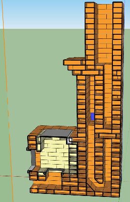

Спроектировал печь.
Дом 54 кв.м. газоблок 300мм D400 + 100мм D150 на монолитной плите 300мм утепленной изнутри еппс 100мм.
мансарда утепленная (paroc 200мм, пароизоляция фольгированная Delta reflex) 27кв.м.
Окна - теплый монтаж, двухкамерные с наружным и внутренним энергоэффективными стеклами с аргоном. общей площадью остекления 8кв.м.
Печь по центру дома, лицом в гостиную, задними углами в две спальни по 9 кв.м.
Организована приточка Ф100мм.
+ К проекту предполагается отопительный щиток на 3 канала на мансарду. Будет ли он эффективен?
Что лишнее, чего не хватает? Как упростить конструкцию не жертвуя функциональностью?
Приоритеты: безопасность, равномерный прогрев всей конструкции, не использовать в несущих конструкциях металл, нижний прогрев.
Заранее благодарен за критику и советы.

намудрил Sad
порядовки чета на открылись .. а так...
большая конвективка потребует долгой топки а боковины опускных каналов не футерованы. Перегреются и придеться прекращать топку.
стенки топливника какие то стремные... хорошую дровину всунь и раздвинутся . нафига заужать было....
верхние колпаки будут недогреты, туда б прогар сделать из топки.

Согласен. И по поводу перегретых опусков и по поводу топлевника.
Котелок уже кипит и не варит.
Нужно кардинально перекроить внутренности. Но при этом нужно оставить симметрию и функционал лица и большую дверку со стеклом. Как с учетом этого добиться нижнего прогрева?

и дверка большая и плита?

ну он и так присутствует, даже слишком низкий...я б кпримеру нижние подвертки делал бы высотой в 3 ряда

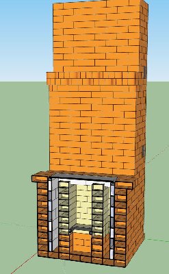

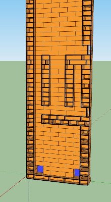

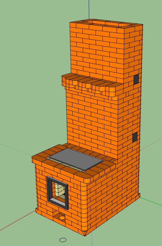

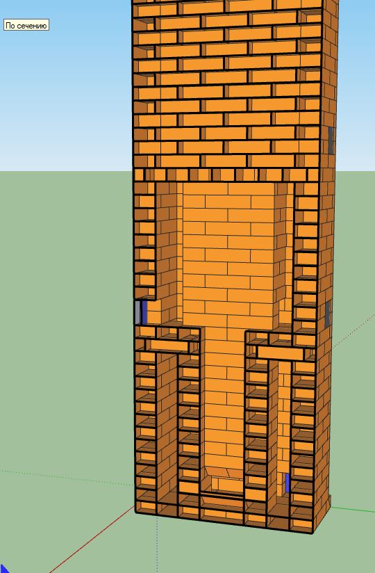

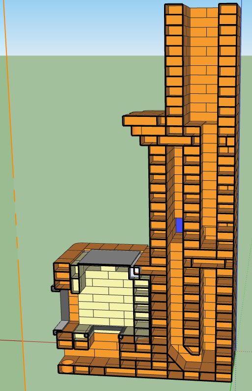

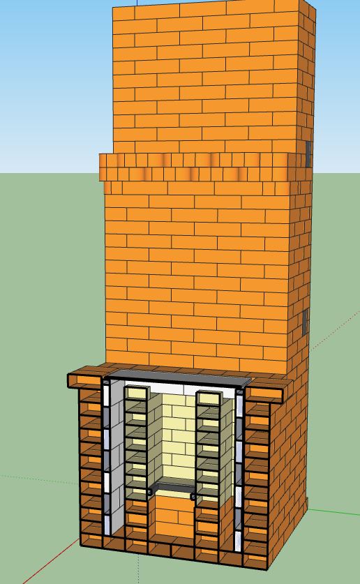

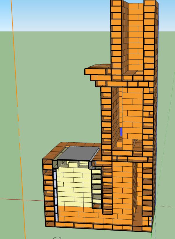

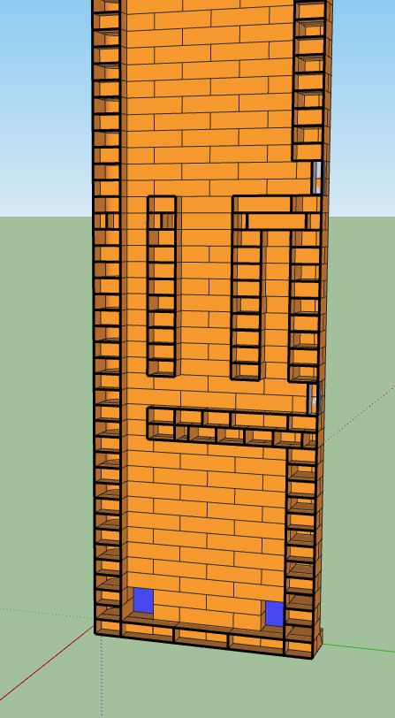

Доработал, посмотрите, пожалуйста. Плиту не стал выресовывать, подрезка на "ус". Дымовая камера перекрывается в три ряда, выход в 180 трубу. Две задвижки летнего хода в дальнем левом углу. Интересует будут ли работать колпаки. Ну и может что еще не доглядел.

для удобства еще в .jpg. Первые две подвертки все же с 3-го ряда. Очень нужны советы и критика. Спасибо

общий вид

СообщениеДобавлено: Вт 13 Апрель 2021, 10:36 Ответить с цитатойВернуться к началу
Евгений Щ. писал(а):
общий вид
Топку "вдвинуть" в щиток и перекрыть шамотными плитами.
Футеровку на ребро нормально будет.
Можете взять принцип отсюда
https://forum.stovemaster.ru/viewtopic.php?t=12084
