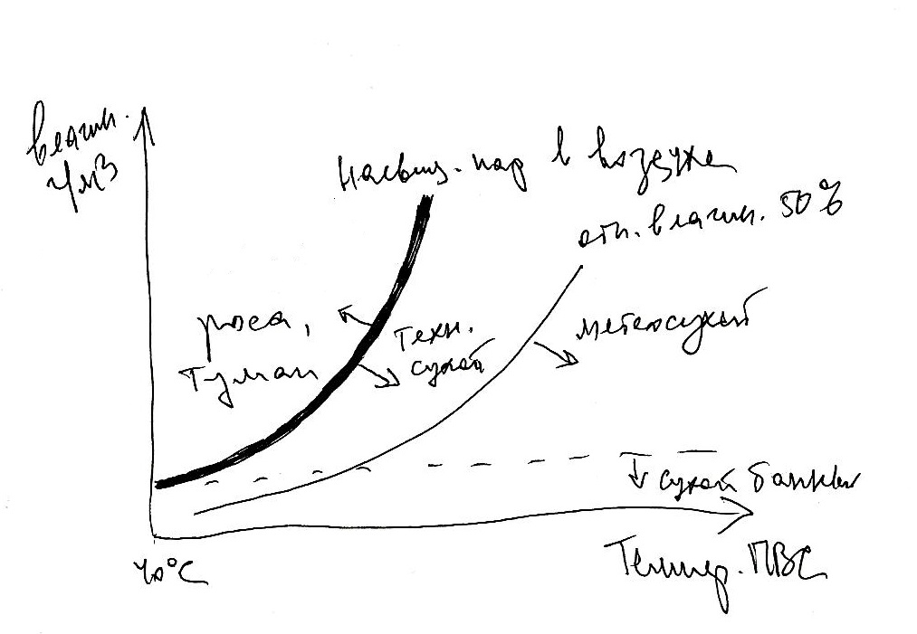

Андрей Захарович писал(а):
Но в этом же диапазоне мы можем иметь и ВП!
Не совсем понятно, что Вы имеете в виду не только под ЛП (легкий пар?), но и под ВП (влажный пар?). Чем Вы их отличаете по ощущениям?
*Кстати говоря, понятие "сухой воздух* понимается по-разному:
- технически сухой с Т больше точки росы,
- метеорологически сухой с относительной влажностью менее 50%,
- банный сухой с абсолютной влажностью менее 50г/м3.

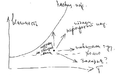

planer-k писал(а):
Да, но, при этом, нужно ещё дышать. Потому как при низкой Т ВВ, нужно для экстрима выше влажность, вот тут то и засада, тогда не вздохнуть.
Prison писал(а):
мы подавали пара больше, точка росы убегала выше положенной, при которой и у тебя пар будет сырым, а надо было лишь мне конвекцию оставить, и мелкими порциями держать росу на нужном уровне
на следующий день Т камней 200. Пар с таких камней кажется легким, но до определенной концентрации. ЛП же проверяется на экстриме. Концентрация возросла и пар стал шпаркий. Таким толком не пропаришься. Приз правильно пишет, что важное значение имеет конвекция раскаленного воздуха. Это важный вклад в ощущение огня.
Я не до конца еще Вас всех понял. Но действительно, чем больше поддача (чем больше экстрим), то тем больше шпаркости (близости к кривой насыщенного пара).
Поэтому вектор увлажнения надо наклонить вправо, то есть не только увлажнять, но и нагревать. Либо использованием перегретого пара, то ли нагревом воздуха (чем?), то ли подачи сухого горячего воздуха.
Но при подаче воздуха ("конвекции раскаленного воздуха") нужен большой расход воздуха. То есть фактически находиться в увлажненной струе раскаленного фена.
Вот тут вот и может пригодиться "тюремная нестационарность" динамичной бани, хотя бы в плане предотвращения перегрева стен бани...
ЛП жарит на экстриме, ВП шпарит. В ВП одышка и сердцебиение (Планерик через веник дышит. Кстати, эту фишку еще Добровольский рекомендовал - на венике конденсируется избыточная влага), а с ЛП дышать одно удовольствие.
[/quote] Банный сухой это скорее саунный сухой. Разделение на технически сухой и метеорологически довольно условное. ПВС может гулять туда-сюда, но у нас, конечно, метеорологически сухой. Но черт, как водится, в деталях.)
Есть необходимость пояснить, что одним из критериев легкости пара по АЗ является умеренная конденсация и отсутствие эффекта шпаркости, и ошпаривания от конденсации. То есть, если возникают такие эффекты, это по терминологии Захарыча, пар влажный. Чтобы этого не возникало, Захарыч поддает исключительно мелкими порциями и растянуто во времени. Эмпирически он уже под свою баню подобрал требуемые порции поддачи и интервалы поддачи. Примем, что все его манипуляции обеспечивают точку росы в значениях не более 50, остальной необходимый для прогрева тепловой поток, я так полагаю, он уже набирает конвективной составляющей за счет повышения температуры. При этом он признает, что если поддавать бОльшими порциями, то пар сваливается в сырой даже у него. Когда он был у меня (кстати, есть графики температуры и влажности, по температуре было что-то около 92), я на это не обращал внимание, точку росы просто задирал выше его требуемых 50 градусов, полагая, что надо сильнее поддавать* при этом он пишет, что сначала был легкий пар. Соответственно, если бы я точку росы держал не выше его 50 гр, рано или поздно должно было быть то что нужно)
