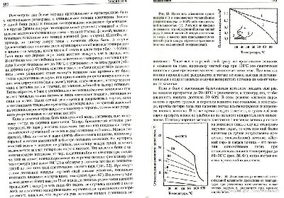

Андрей Захарович писал(а):
Растворяется в смысле смешивается?
Да, перемешивается.
У Вас в открытой каменке картина примерно та же, что и русской печи, наверное.
Воздух входит в раскаленный объем-пещеру снизу окна (хайла).
А, разогревшись, выходит сверху окна дымными газами.
Распахните топку на этапе растопки. Выпустите дым в комнату ленивым потоком вверх.
Потом дуньте трубкой - это будет как бы мелкая подача воды с хлопком. В потоке появятся вихри.
вихри.
Затем дуньте феном - это будет как-бы крупная подача воды. Дым пойдет турбулентной струей-клубами. Эти клубы Вы и называете "дискретными облаками"?
*Смешивание (перемешивание) - это турбулентность (взаимопроникновение одних струй-потоков в другие потоки)?
Растворение - это диффузия (взаимопроникновение молекул из одного потока-объем в молекулы другого потока)?
Как Вы относитесь к отжиму "тяжелого" влажного пара с потолка "легким" горячим сухим воздухом из каменки?
https://www.forumhouse.ru/threads/133554/page-168
Крутёж-потряхивание вениками (вместо хлестаний) обязателен?
Желателен. Я иду за экстримом, а самый короткий путь к нему - непрерывное нагнетание. Применяем его на последнем этапе парки. Бархоточкой по ботиночку.)
А где Вы паритесь?
Сначала я подумал, что на полу? :D А теперь мне кажется, что на потолке...
 Размер файла:  298.02 КБ
 Просмотров:  118 раз(а)

Тут у Вас одна методическая ошибка. В обоих вариантах у Вас один и тот же дым. А, между тем, пар у Вас совершенно разный. ВП образует пирог в который и руку то боязно сунут. О том, чтобы самому в него нырнуть вопрос не стоит. А в облаке ЛП, образованного из того же количества воды, находится одно удовольствие. Дело не в том, что мы дуем феном или трубкой, а в разнокачественности паров. Хотя, справедливости ради надо сказать, что при мелких поддачах пирог ВП будет более рыхлым.
Спасибо за ссылку, изучу ее чуть попозже. Если лежишь на полке под пирогом ВП, то замечаешь, что он постепенно опускается на тебя и размывается. Почему это происходит я не очень понимаю. Конвективные потоки? Имеют место быть! Выравнивание Т градиентов? И это тоже! Хотя и не за одну миллиардную.) Но пар все равно легче воздуха. Да и каменка закрыта, не поступает из нее горячий сухой воздух. Да если бы и поступал, то что? Он легче пара?
А где Вы паритесь?
Сначала я подумал, что на полу? Very Happy А теперь мне кажется, что на потолке...
На самом деле под потолком.)

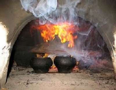

Да, дым везде один и тот же. А именно - заметный глазом.
Он показывает, как текут потоки задымленного воздуха из устья (зева, хайла) русской печи.
Точно так же будут течь и потоки "запаренного" (увлажненного или сухого) воздуха из Вашей каменки.
Так что можете видеть особенности газодинамической картины....
 Размер файла:  40.28 КБ
 Просмотров:  78 раз(а)

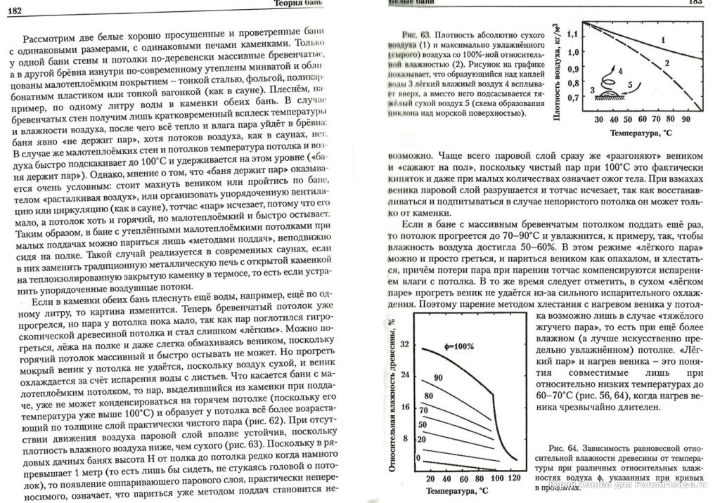

СообщениеДобавлено: Пн 29 Март 2021, 17:59 Ответить с цитатойВернуться к началу
Вот! В этом-то и дело.
То, что Вы называете ВП - это паровой режим бани, когда Тр больше 40град (конденсация есть).
А то, что Вы называете ЛП - это сухой режим бани, когда Тр меньше 40град (конденсации нет).
Оба пара ненасыщенные=перегретые.
Если у Вас под потолком ВП, то Вам приходится вводить туда "для дыхания" горячий сухой (или слегка увлажненный) воздух.
Чтобы он всплыл туда, его температура должна быть высокой (более 100град, если ВП имеет 60град, к примеру).
Поэтому Вам надо так раскалить каменку, чтобы поток воздуха у потолка не охладился бы (ниже 100град, к примеру), и даже, может быть, слегка увлажнить по чуть-чуть "для снижения веса".
