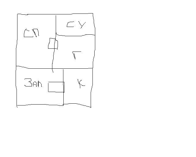

Здравствуйте, Сергей !
Вот накидал план вашего дома, поправьте если не так
По печке есть вопросики -
1) пропускает ли дым ЗЛХ (я так понимаю это та, что установлена около плиты) ? Если да, то в какой момент топки ?
2) Можно ли было обойтись без неё в принципе ?
3) Как себя чувствует свод ? нет ли трещин по периметру печки на уровне его основания ?
4) Не дымит ли печка при топке по-русски ? У вас труба полностью шестерик до оголовка ?
Если можно - фото вашей заслонки и печки по периметру
Спасибо огромное !

Доброго времени!
План дома не вполне такой, на рисунке следует объединить зал с кухней - это будет реальный зал, печь сдинуть к нижней черте и снизу же пририсовать слева небольшую прихожую, остальное - кухня...
ЗЛХ не замечал, чтобы дымила, обходиться без неё п печах на принципе СДГ я бы никому не посоветовал, первую печь (ОИК 20) построил без неё, при растопке на холодную имеем дымовую завесу...
свод закоптился, а как себя чувствует при этом - не знаю... Very Happy
трещин никаких не наблюдаю (а почему они должны или могут появиться?) Sad
по русски топить - это на поду?
на поду ни разу пока не топил, не вижу смысла, жара и дымка хватает в камере и при простой топке....
кстати, приготовление пищи в русской печи дело нехлопотное (сложил ингридиенты и в камеру), и при этом полный эсклюзив - другим способом такое не приготовишь никак...
свмные рёбрышки, запечённые в печи ничем не хуже, чем и на мангале...
вот...
