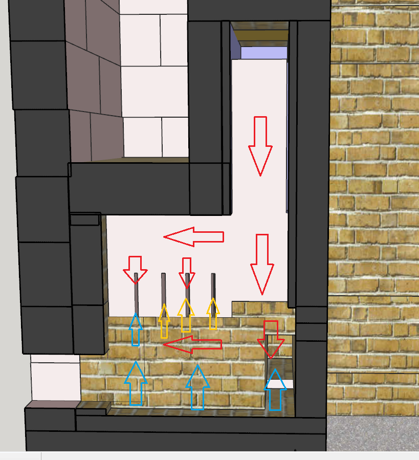

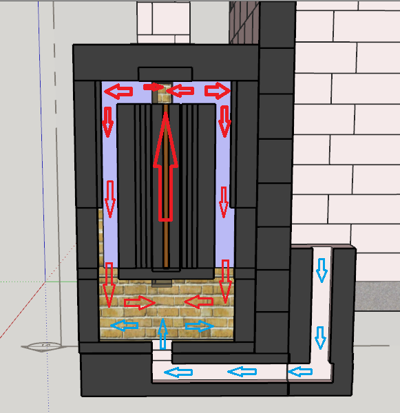

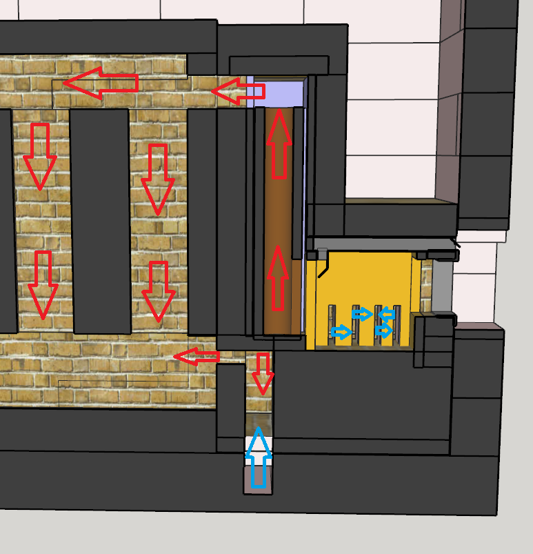

СообщениеДобавлено: Пт 2 Апрель 2021, 13:31 Ответить с цитатойВернуться к началу

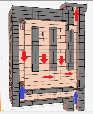

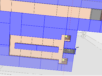

Кольчугин писал(а):
И схемка такой ракето-экономки
После непродолжительного раздумья (обсуждения) пришел к выводу полной абсурдности поступления воздуха для горения через дымоход...
Потому попробуем зайти с другой стороны...
Воздух для дожигания угольного остатка вводим низом в нижний коллектор из подпола...
Алгоритм работы печи следующий:
1. Факельное горение закладки сверху в первичном воздухе, подаваемом в щели по бокам дверки
2. При достаточном прогреве стенок топливника, первичный воздух зажимаем вплоть до полного перекрытия
3. Летучие сжигаем в райзере во вторичном воздухе
4. По выгорании летучих, закрываем ВВ и открываем кратковременную продувку для создания устойчивой тяги в подпольном канале
5.Открываем основной шибер подпольного канала и закрываем продувочный шибер... Воздух посупает в нижний коллектор и растекается по его дну, затекая в прогар и топливник, где начинается горение угольной фазы

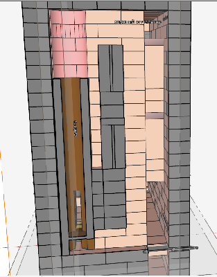

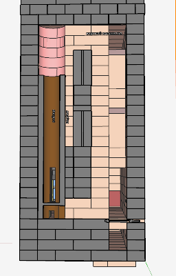

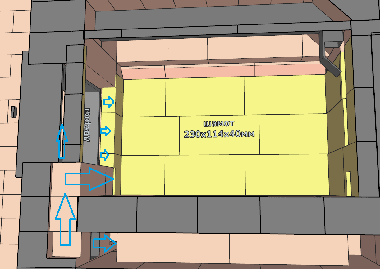

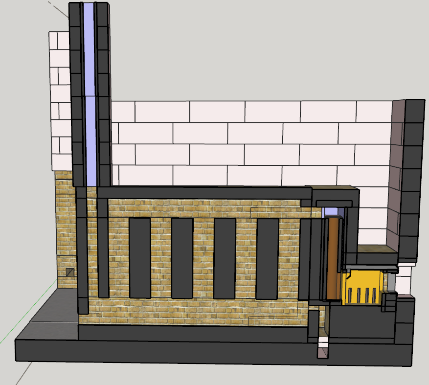

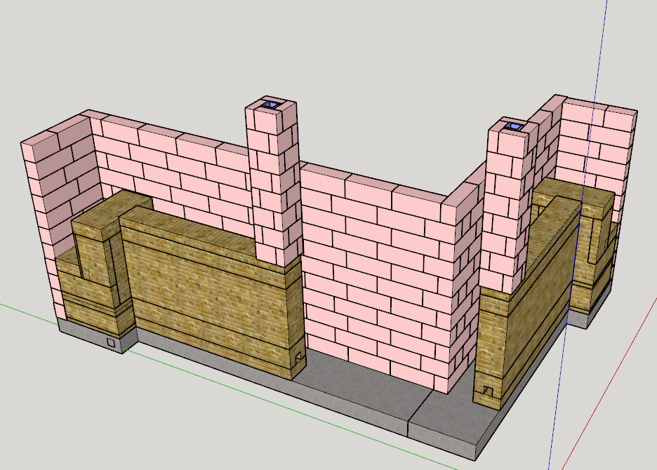

Кольчугин
Сообщения: 2051
СообщениеДобавлено: Вс 4 Апрель 2021, 03:50 Ответить с цитатойВернуться к началу
1. Закладываем полешки (крупняк в низ, мелочёвку на верх... Полностью перекрываем подачу снизу, подаем первичный воздух ПВ через камеру прогрева и боковые щели (сбоку дверки и нижние по бокам от дверки)... Поджигаем и закрываем загрузочную дверку... Байпас (растопочная задвижка открыт)...
2. После разгорания закрываем байпас и открываем подачу вторичного воздуха...
3. По достижении температуры в топливнике порядка 400*С полностью перекрываем подачу первичного воздуха (герметично), но приоткрываем (на половинку) заслонку подачи подпольного воздуха, который подогревается в нижнем коллекторе и подаётся в топливник через 3 прогара небольшого сечения (два 130х15мм и один 55х40мм)... Заслонку выставляем таким образом, чтобы поддерживать горячее тление-горение с альфой единица или чуть-чуть меньше... Нам нужен горячий и горящий пирогаз! это газовое тело смешивается в верхней части порта со вторичным воздухом, подогретым в металлическом канале и основное горение перемещается в райзер (вертикальный жаровой канал, имеющий низкую теплоемкость и теплопроводность и высокую огнестойкость)...
4. После прогрева райзера и разогрева топливника до 500-600*С ещё перекрываем подачу подпольного воздуха, достаточного только для тления...
Разогрев дров идет от тления дров и переизлучения горячими стенками топливника... Из дров выходят летучие и смешиваясь перед портом со ВВ вспыхивают и горят в райзере...
5. После выхода основного количества летучих, открываются сначала подпольный канал, а затем и канал подачи ПВ... Для наиболее полного выжигания угольной фазы...
Впрочем здесь возможны вариации, типа такой - закрываем ПВ и ВВ, но открываем подпольный канал... Прогары между нижним коллектором и топливником станут каналами подачи первички, а прогар под райзером, станет каналом подачи вторички...
Чем больше возможностей подачи воздуха, тем более гибкой может быть регулировка работы аппарата...

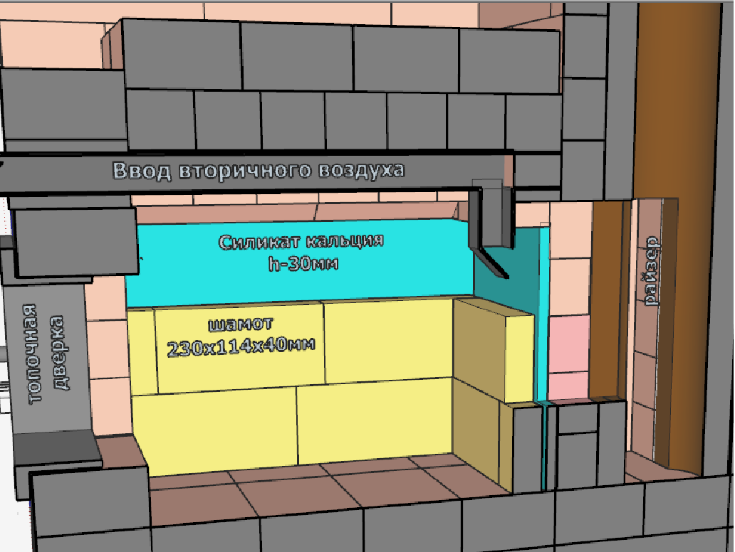

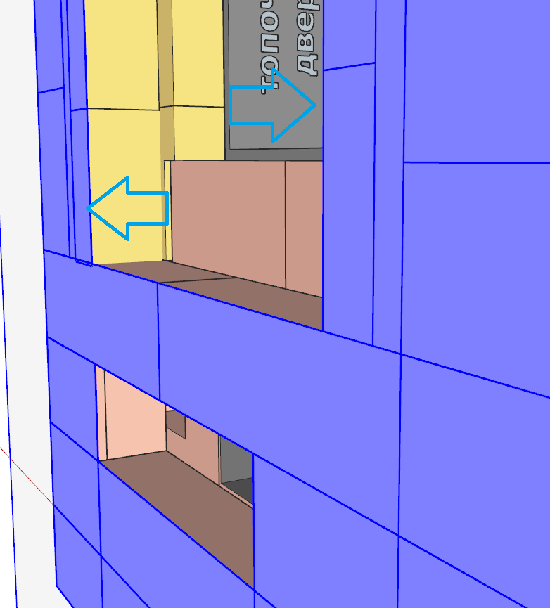

После очередного изменения: см. вложения
 Размер файла:  74.3 КБ
 Просмотров:  93 раз(а)
 Размер файла:  88.09 КБ
 Просмотров:  87 раз(а)
 Размер файла:  92.32 КБ
 Размер файла:  104.54 КБ
 Просмотров:  102 раз(а)
.PNG
футеровка топливника
 Размер файла:  71.44 КБ
 Просмотров:  89 раз(а)
.PNG

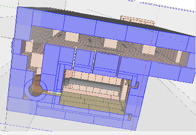

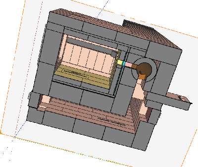

Кольчугин
Сообщения: 2051
СообщениеДобавлено: Вс 4 Апрель 2021, 05:11 Ответить с цитатойВернуться к началу
ПВ и ВВ...
Вторичный воздух подводится к верхней части порта традиционным Берговским прямоугольным каналом, расположенным под сводом... В нем он прогревается и разгоняется (нагрев-расширение, направленное расширение даст рост скорости)... Отдельным рисункоом показывать не буду (есть в предыдущем сообщении, разрез 1-1)...
Первичный воздух...
С ним здесь несколько сложнее... Главный ПВ представлен на рис.1-3...
ПВ поступает из помещения в камеру расположенную под подом, где слегка подогревается (в начале работы печи говорить о прогреве не приходится)... В принципе прогрев ПВ нам не важен... Он подается на поленья и важно главным образом направление...
Приоритетным является продольная продувка со спутной подачей воздуха...
ПВ прогревается и разгоняется в топливнике, интенсифицируя горение полешек...
Горение поленьев изначально начинается в верхней части закладки, но очень быстро распространяется по боковым контурам закладки, превращаясь в объёмное...
Что дает быстрый разогрев древесины закладки и интенсивную "газацию" дров... При этом стенки топливника (верх и бока) интенсивно разогреваются... При подходе к 400*С (услышим по гулу), герметично закрываем регулятор ПВ и открываем регулятор ВВ...
О роли подполного воздуха поговорим позже (более 5-ти рисунков не крепится)...

В связи с предстоящим строительством зимней теплицы, нарисовал
предполагаемую к отоплению теплицы в зимне(февраль)-весенне-осенний период печку (вернее систему печей)...
Печи ракетные с двухфазным горением (в топливнике - разогрев, термолиз, горение коксового остатка; в райзере факельное сжигание пирогазов)...
Топливо дрова - сосна (строительные отходы, поддоны) и береза...
Топливник из автоклавного газобетона с футеровкой шамотной лещадкой (230х114х40мм)... Все остальное красный печной кирпич...
Колпак вокруг райзера футерован силикатом кальция (бока, 30мм) и шамотной лещадкой (над райзером, 230х114х40мм)...
Выходная часть дымохода (120х120мм - внутри, 380х380мм - снаружи) из автоклавного газобетона с футеровкой силикатом кальция (30мм)...
ПВ для горения с улицы через каналы под печью в смесительную камеру...
На горение используется воздух с рецуркуляцилонными продуктами горения...
Разрез по оси печи
 Размер файла:  316.05 КБ
 Просмотров:  91 раз(а)
Топливник + райзер
 Размер файла:  307.31 КБ
 Просмотров:  70 раз(а)
Камера смешения и ввод смешанного (рециркуляция + ПВ) в топливник
 Размер файла:  533.73 КБ
 Просмотров:  98 раз(а)
Ввод первичного воздуха в камеру смешения
 Размер файла:  73.96 КБ
 Просмотров:  94 раз(а)
Общий вид северной стены и двух печей
 Размер файла:  406.06 КБ
 Просмотров:  74 раз(а)

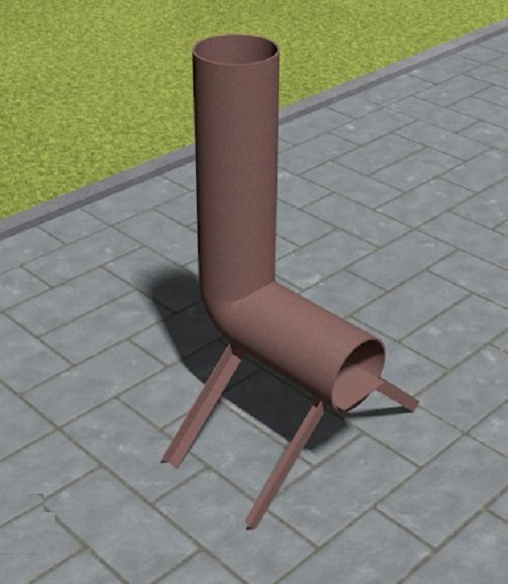

Ежели из нормальных отводов сварить, то эти щепки из "ствола" под тягой без сопротивления вылетали бы минометом...
Очень интересный экземпляр ракеты Smile L-ракета. Как Вы думаете, если во время "ракетного" режима перевернуть вертикальную часть горизонтально, будет продолжать гореть? А если дальше, повернуть "ракетным" соплом вниз? Будет продолжать гореть вниз или огонь повернёт в обратную сторону? А если в режиме вдруг отключить гравитацию? Это я к тому, что без гравитации Архимед как бы не может работать и если продолжит гореть, как и горело прежде, то причина будет не в какой-то "тяги" - "самотяги", а в способности газа, расширяясь под действием температуры, совершать работу... Я предположу, что будет продолжать гореть или нет, зависит от формы топочного пространства, а именно от узкого порта/хайла в корне вертикального канала!
(причём это может быть совсем и не ракета)
 Размер файла:  81.91 КБ
 Просмотров:  82 раз(а)
