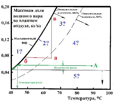

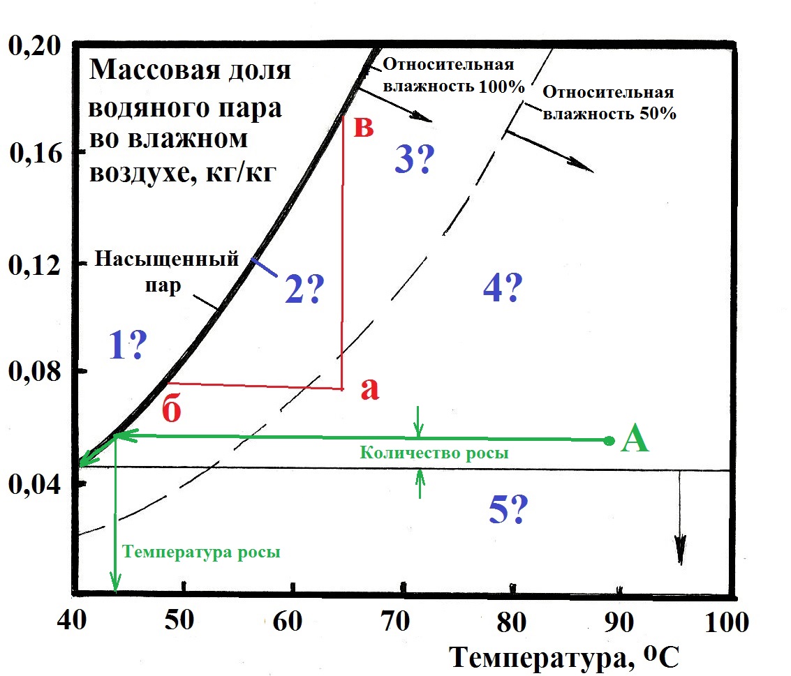

Согласен. Во всей теме разночтения в терминологии очень затрудняют взаимопонимание (хотя технический уровень темы непривычно высок).
Как бы Вы лично назвали бы области 1-5 (синие).
Как правильно было бы сформулировать в терминах "влажный воздух":
Пар "а" (красный) перегрет относительно "б" и не насыщен по отношению "в". Пар "А" (зеленый) остывает как газ и конденсируется росой с температурой...

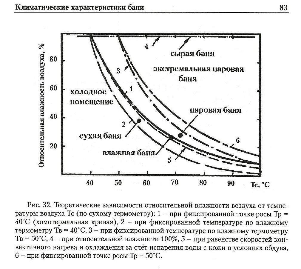

Юрий Михайлович, а чем вас не устраивает то что давно принято на ТВ. Атмосферное давление X, температура воздуха Y, влажность Z ?

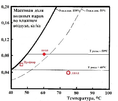

Меня устраивает.
Вместо пара в бане - воздух. Вместо пара в воздухе - водяные пары.
Хорошо бы добавить "ветер" и "солнышко". :-D
Prison писал(а):
путает всех слово "пар". Если быть более точным, то мы имеем дело с воздухом, разной температуры и влажности в конечном итоге. Чистого пара, а тем более перегретого в парной не бывает НИКОГДА, после попадания оного в воздух)
Даже у тебя из каменки летит воздух, а не пар)) вот такие чудеса. Думается мне, что если бы изначально не употребляли бы слово " пар", применительно к воздуху определённой влажности, было бы меньше недопонимания и путаницы.
Кстати, пара в твоём воздухе не более 8 процентов)
Вот тоже агитация про воздух. И вдруг на пар перескакивание.
Как же назвать влажный воздух с "перегретым паром"? Перегретым воздухом?
Вам надо договориться. Я примкну. И АЗ тоже, наверно.
*Кстати, вот "по температуре и влажности" ЛПАЗ. Как я понял.

ЮМ, а что я не так написал? В воздухе есть пар, разве не так?
Первая попавшаяся ссылка.
"Относительная влажность воздуха (ϕ) – это величина, равная отношению плотности водяного пара (р), содержащегося в воздухе (абсолютной влажности), к плотности насыщенного водяного пара (р0) при этой температуре: Обычно относительную влажность выражают в процентах".
У вас ЛПАЗ получился с точкой росы менее 40. Судя по литрам, которые льет захарыч, и измерениям, там все же поболее 40. Еще отличительной особенностью является именно облачный характер, когда тело полностью находится в однойродной по температуре и влажности среде.
У Вас ЛПАЗ получился с точкой росы менее 40.

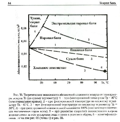

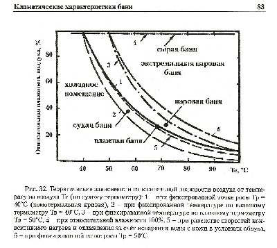

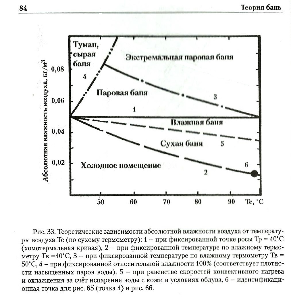

В воздухе есть не пар, а водяные пары, как мне кажется...
Ну и все же: как назвать воздух с перегретым паром? Или с насыщенным - ненасыщенным...
*Что касается ЛПАЗ, то судя обрывкам информации, это не паровая баня.
А зачем придумывать какие-то названия? есть воздух с температурой и влажностью.
Подача перегретого пара, или воздуха - это лишь способы (рычаги) управления конечными (результирующими) параметрами метеоточки (температура и влажность).
Сочетание оных определяет ощущения в бане, в том числе дыхание. Если нужно что-то систематизировать, то можно просто сделать таблицу или сетку ощущений. Как раз недавно с Калинасом об этом говорили. Как только с датчиком и банками разберусь, буду заниматься уже этим.
Прогнать с каким-то шагом все режимы, и в таблице расписать основные ощущения, особенности, свойства. по температуре шаг брать 5 градусов, по точке росы 0,5.
Кстати, можно в таблице указать ощуения в носоглотке, бронхах, как Вы писали алгоритм АЗ.
