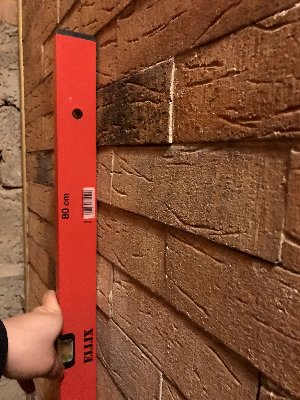

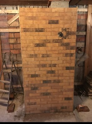

Добрый день.
Подскажите пожалуйста, возможна ли отделка отопительной печи клинкерной плиткой?
Мастер Николай с сайта http://pechnik97.ru/ в августе 2020 года облицевал мне печь такой плиткой.
Результат плачевный, после двух месяцев эксплуатации плитка обвалилась.
Мастер согласился переделать, результат ужасающий, кладка кривая/ косая, ну ладно это дальняя стена, но самое главное что после пяти топок плитка опять отходит.
С ломастером разругался, тк понял что у него плана исправления ситуации нет, а эксперименты за мой счет все.

хочется понять что было не так и стоит ли продолжать вкладываться в этот вид отделки или она так и будет отпадать периодически.
http://pechnik97.ru/ уверенно говорил, что у него самые тонкие швы и это лучше всего для печей и плиток
Пол-интернета пишет что плитки на печах не лежат ибо физика и расширение и фигпоймичего.
Мне понравилось как выглядела плитка на печи и хотелось бы повторить.

Отделка отопительной печи возможна любой плиткой-но только не в вашем случае ! А тонкие швы применяются на внутреннем контуре- в том числе методом притирки-особенно в зоне высоких температур ! Плитка и любой отделочный материал крепится на наружней независимой рубашке-которую не затрагивает температурный дрейф внутреннего слоя-ибо у него достаточно пространства для своего индивидуального маневра ! По поводу мнений спецов из интернета что плитка на печах не лежит-ибо физика расширения из фиг пойми чего- Я привел дословное выражение Автора этой публикации ! Это утверждение дворово уличных авторитетов из разряда самоучек-слишком далеких от искусства печестроения-особенно в познании технологической цепочки !!!

А, на что плитку ложили? На какой состав. Просто у меня весь котел сделан из плитки, и топочная часть и газоходы и пр. И ничего не отвалилось, хотя температуры гуляют весьма большие. Внутри до 1200, снаружи есть места до 350 доходит. Может вам состав клея, да штукатурку другие применить? Я использую с прочностью на сдвиг , штукатурка, не менее 2,5 МПа, а клей 4,5 МПа.

| А, на что плитку ложили? На какой состав. Просто у меня весь котел сделан из плитки, и топочная часть и газоходы и пр. И ничего не отвалилось, хотя температуры гуляют весьма большие. Внутри до 1200, снаружи есть места до 350 доходит. Может вам состав клея, да штукатурку другие применить? Я использую с прочностью на сдвиг , штукатурка, не менее 2,5 МПа, а клей 4,5 МПа. |
Температуру на поверхности печи я мерял только однажды было что то в районе 110 градусов в самом горячем месте
Не осталось у меня данных на какие материалы клали плитку, покупал то во что печник тыкал на рынке. Какой-то жаростойкий клей от терракота был.
Штукатурил он смесью: замешивал вместе глиношимотная смесь+Мастика клеющая «грида»

Судя по рекламе, производитель не знает, что такое термостойкость. Мастика скорее всего на жидком стекле, которое не отличается термостойкостью. Держать оно будет, когда начнет плавиться, это около 700 градусов. Вам, надо либо на органике клей, либо кислотный, чтобы поверхность плитки "подъело" и образовалась химическая связь с материалом шпаклевки. У вас температура чуть больше сотни, а при этой температуре стойкие силиконовые, фенольные, эпоксидные смолы. Но последние нужны с пластификатором, а то тоже "стрельнуть" могут....

Господин Аларин приводит температурные режимы совсем из другой области их применения-которые просто не существуют в печах бытового назначения !!! В печестроении растворные смеси привязаны к температурному расширению кирпичных составляющих-которые различны -в зависимости от зоны их применения- и -с обязательной возможностью их ремонтно пригодости ! Это Альфа и Омега этой области профессиональных знаний ! Во всех случаях температура наружней поверхности печи - не превышает 75 -95 градусов -в зависимости от расположения и удаленности от узла Силы ! В наружней облицовке нет понятия -термостойкости-ибо ее значения не превышают указанные мной цифры ! Ученый -химик тов.Аларин собрал гремучую смесь в одной корзине-я не сомневаюсь в широте его Знаний-но он настолько далек от повседневной реальности давно испытанных печных технологий-рекомендованная им технология -это всего лишь яркая заплата- но не выход из сложившейся ситуации ! А его подробное разьяснение по взаимодействию силиконовых -фенольных и эпоксидных смол в общей массе пластификаторной смеси-это словесная паутина лабораторных испытаний ! Более того- в бытовом печестроении существуют совершенно другие параметры-как по конструкции - так и по последовательности их обязательного применения ! Тов. Степочка слишком поверхностно ознакомился с моим комментарием-именно поэтому и задал вопрос=Почему отделка его печи невозможна в существующей конструкции ? Я не привожу обязательные нормы по разделению контуров печи-они настолько хорошо известны-существуют в разделе начальной азбуки- поэтому я воздержусь от дальнейших разьяснений !!!

В печах с подобными дефектами существует проверенный метод как облагородить внешний вид изделия ! Вокруг ее тела натягивается и закрепляется металлическая сетка с шагом ячеки до 30 мм- на нее наносится слой штукатурки =Плитонит-Суперкамин-Огнеупор=-этот материал обладает высокой прочностью и -хотя он- предназначен для футеровки топливников- в данном случае он образует независимый армированный наружний контур-на плоскость которого при помощи=Плитонита-суперкамина-ТермоКлея= укладывается любой отделочный материал ! Тюнинг наружних форм настолько разнообразен и привлекателен- но только хозяин будет знать-что дорогой костюм =БРИОНИ= надет на потрепаные внутренние одежды !!!

| В печах с подобными дефектами существует проверенный метод как облагородить внешний вид изделия ! Вокруг ее тела натягивается и закрепляется металлическая сетка с шагом ячеки до 30 мм- на нее наносится слой штукатурки =Плитонит-Суперкамин-Огнеупор=-этот материал обладает высокой прочностью и -хотя он- предназначен для футеровки топливников- в данном случае он образует независимый армированный наружний контур-на плоскость которого при помощи=Плитонита-суперкамина-ТермоКлея= укладывается любой отделочный материал ! Тюнинг наружних форм настолько разнообразен и привлекателен- но только хозяин будет знать-что дорогой костюм =БРИОНИ= надет на потрепаные внутренние одежды !!! |
С какими дефектами?
На этой печи есть и сетка и штукатурка из огнеупорных компонентов. Почемуименно эта печь не походит для тюнинга плиткой
