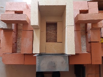

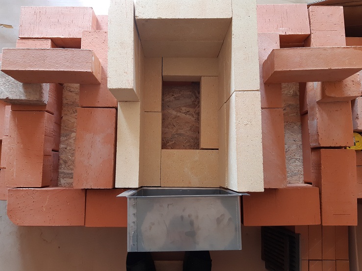

Здравствуйте уважаемые форумчане. Ранее имел небольшой опыт по кладке печей и каминов, людям нравилось. Посвятил зиму и весну на чтение и изучения материалов по современным печам. Но так и не определился какую печь класть. Помогите! По теплопотерям: дом очень хорошо утеплен, площадь 45м2. Фундамент под печь 1200х800мм. SketchUp не освоил. Посмотрите фото. Вопросы по симметричной топке. Размер топливника достаточно ли для прогрева массива печи, высота топливника 12рядов , второй колпак 10рядов. нужен ли ВВ и катализатор. Также рассматривал вариант ОИК 21 с подачей ВВ по бокам
4,5 на 3 кирпича
