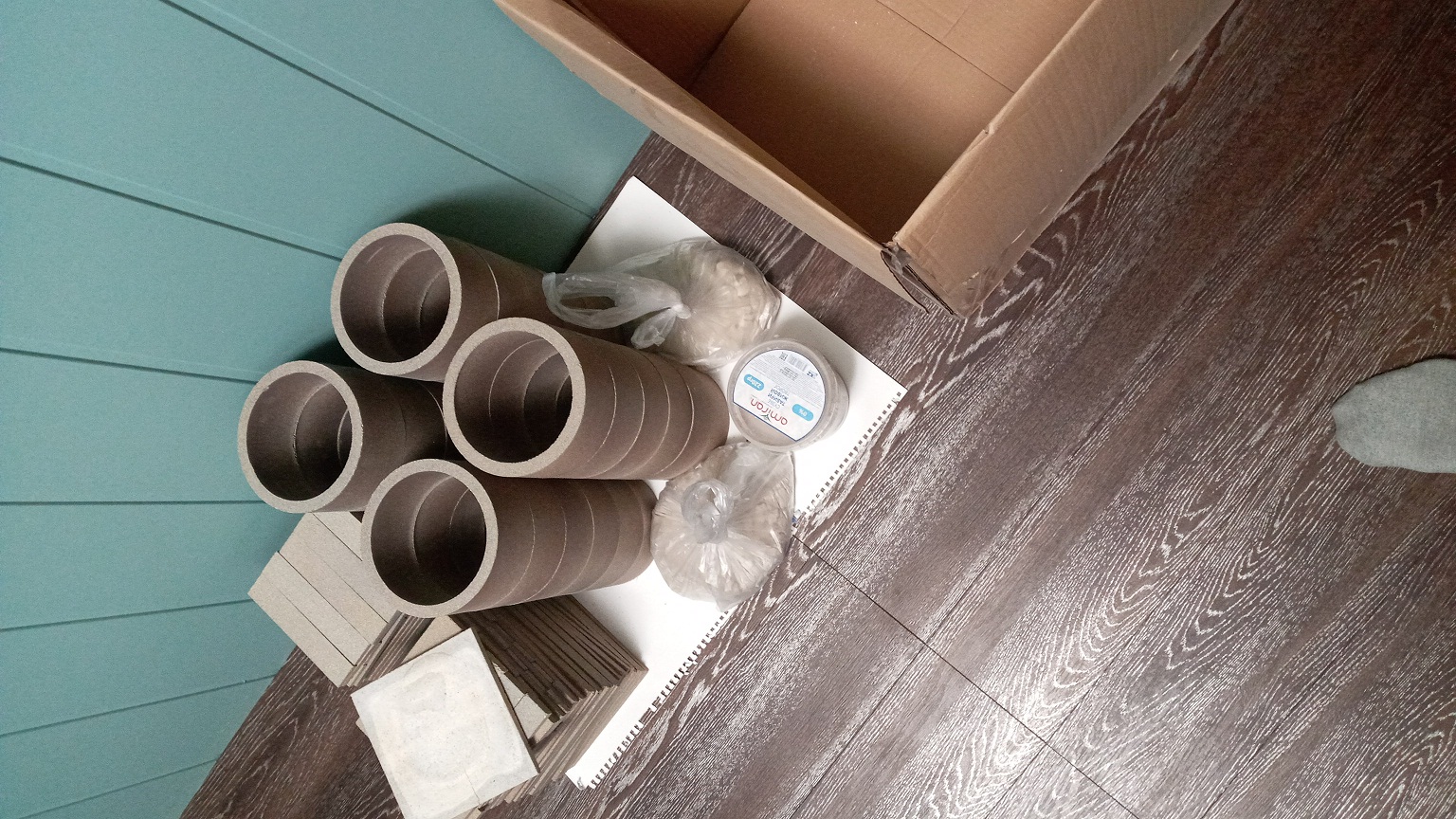

Трубу не стоит делать толстой это во первых. Чем она тоньше, тем выше ее термостойкость. Во вторых цельная труба по определению не термостойкая, а вот наборная труба из колец вполне. И в третьих -для скругления нужна деталь, которую вполне можно выполнить из заготовки и предлагать как элемент конструкции.
Ну и в четвертых, мои потребители самостоятельно занимались "детализацией" и нашли это дело вполне выполнимым и не сложным. "Отработанная" керамика + ремонтный состав= новое вопплощение.
Такая концепция предусмотрена технологией.

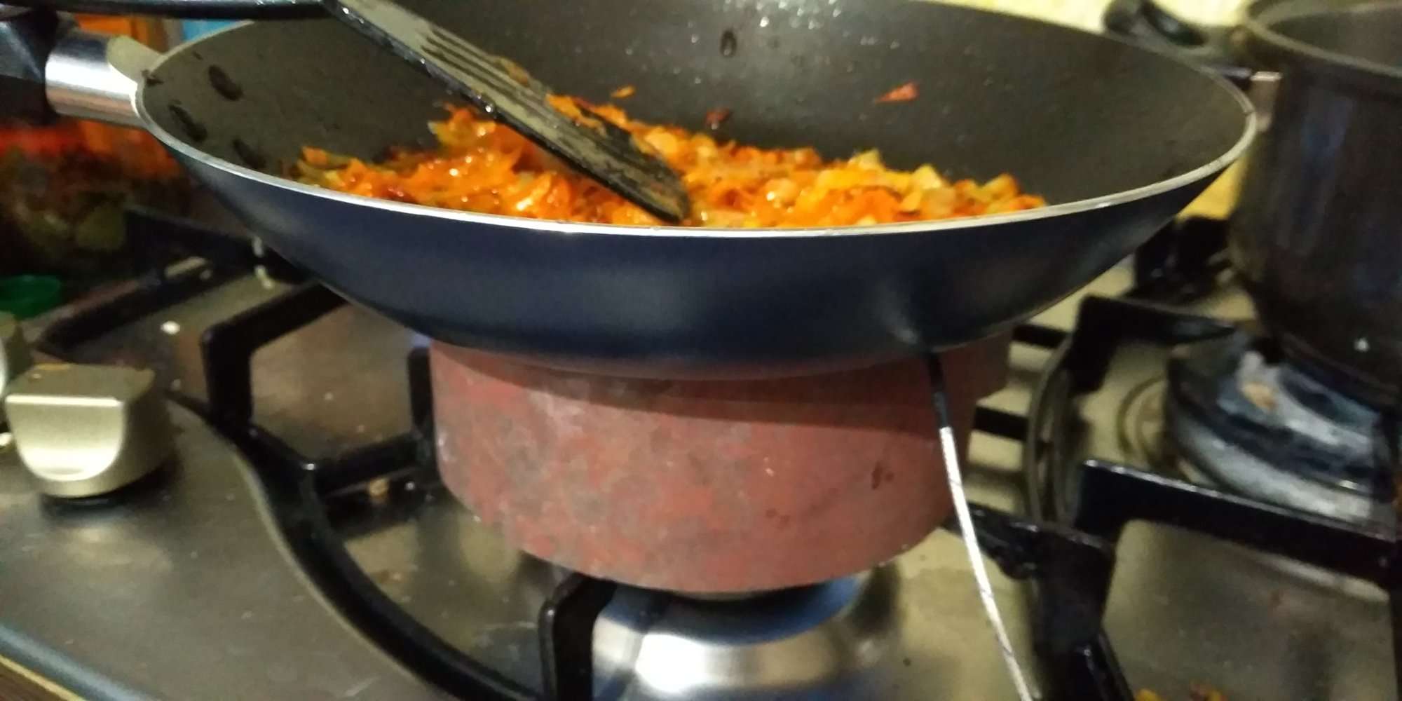

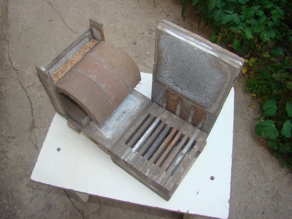

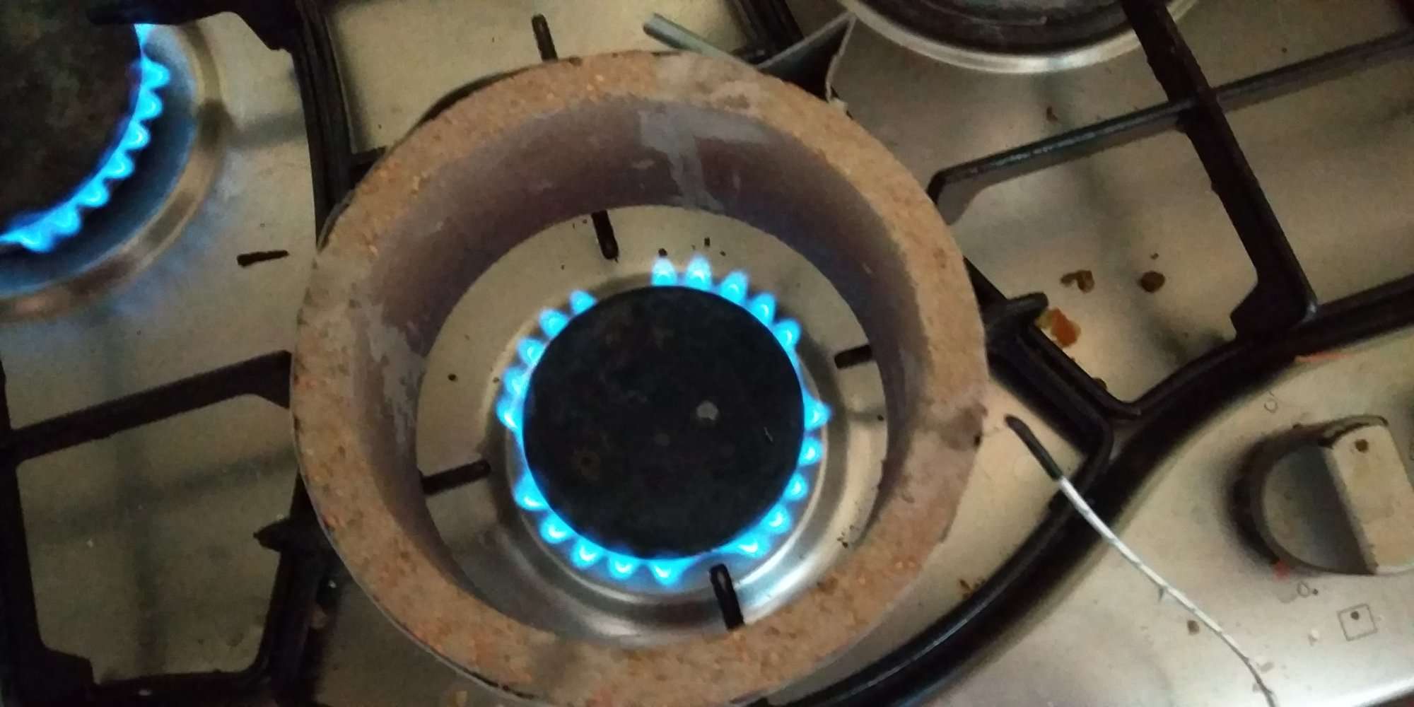

Фото "теории" Smile Smile
Восстановление "убитой в дороге" детали на дому.
 Размер файла:  95.01 КБ
 Просмотров:  123 раз(а)
Домашняя технология
 Размер файла:  90.43 КБ
 Просмотров:  120 раз(а)
Возможности технологии в "домашнем дизайне"
 Размер файла:  134.18 КБ
 Просмотров:  192 раз(а)
Примитивы конструктора
 Размер файла:  603.96 КБ
 Просмотров:  116 раз(а)

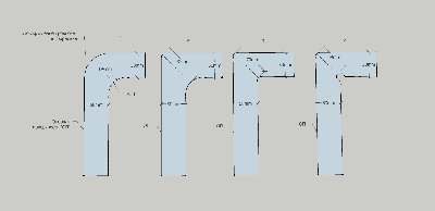

Варианты исполнения углового элемента 250/125/50
Дмитрий Галанин
Redston. Brand new stoves.
www.Redston.ru
 Размер файла:  172.25 КБ
 Просмотров:  131 раз(а)
Дмитрий Галанин
Сообщения: 1381
СообщениеДобавлено: Пн 24 Май 2021, 10:57 Ответить с цитатойВернуться к началу
Вариант 1 - почти приемлемо с точки зрения аэродинамики канала. Но при формовке этого элемента мы завалим угол, так как срезанный внешний угол будет висеть в воздухе и обязательно "уплывет вниз" в сушке. (Под этим углом отсутствует опорная поверхность. Иными словами в формовке и в сушке он ни на чем не лежит. Он висит..)
Вариант 2 Если сохраним опорную поверхность, то угол получается почти вдвое толще стенки. Поведет в сушке. Не будет прогреваться в службе. Его просто оторвет со временем.
Вариант 3 Стандартное исполнение безо всяких "наворотов". Только фаски.
Вариант 4 Хотим попробовать даже так, чтобы снять внутренние напряжения в углах.

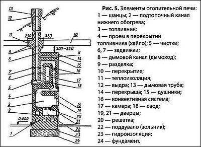

https://yandex.ru/search/?text=%D0%BF%D0%B5%D1%87%D0%B8%20%D0%B2%D1%81%D0%B5%20%D0%BF%D0%BE%D0%B2%D0%BE%D1%80%D0%BE%D1%82%D1%8B%20%D0%B8%20%D1%83%D0%B3%D0%BB%D1%8B%20%D0%B2%20%D0%BA%D0%B0%D0%BD%D0%B0%D0%BB%D0%B0%D1%85%20%D0%BD%D0%B0%D0%B4%D0%BE%20%D0%BE%D0%B1%D1%8F%D0%B7%D0%B0%D1%82%D0%B5%D0%BB%D1%8C%D0%BD%D0%BE%20%D0%B7%D0%B0%D0%BA%D1%80%D1%83%D0%B3%D0%BB%D1%8F%D1%82%D1%8C%2C%20%D0%B0%20%D1%81%D1%83%D0%B6%D0%B5%D0%BD%D0%B8%D0%B5%20%D0%B8%D0%BB%D0%B8%20%D1%80%D0%B0%D1%81%D1%88%D0%B8%D1%80%D0%B5%D0%BD%D0%B8%D0%B5%20%D0%BA%D0%BB%D0%B0%D0%B4%D0%BA%D0%B8%20%D0%B4%D0%B5%D0%BB%D0%B0%D1%82%D1%8C%20%D0%BF%D0%BB%D0%B0%D0%B2%D0%BD%D1%8B%D0%BC&lr=162057
*Больше сопротивление, больше мощность? :-D По электроаналогии...
 Размер файла:  33.22 КБ
 Просмотров:  111 раз(а)
