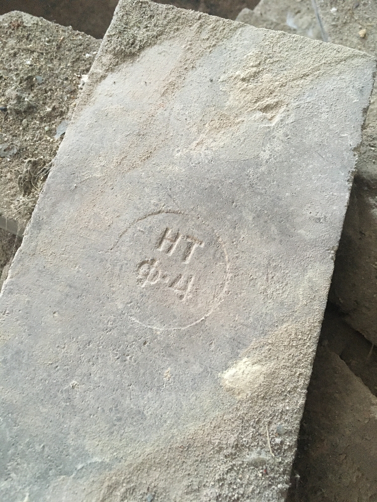

Люди добрые, есть ли у кого информация что это за "зверь" и какие его характеристики ? Можно ли применять при изготовлении кирпичной печи под казан ?
Размер 15х30см, цвет темно-бурый. Нашел на развалинах печи стеклотарного завода.
Буду очень признателен за информацию об изделии

НТ- это скорее всего Нижнетагильский завод. А вот темнобурый цвет это скорее "лицевой", фасадный кирпич, для декоративной отделки. Т е к огнеупорным не относится.

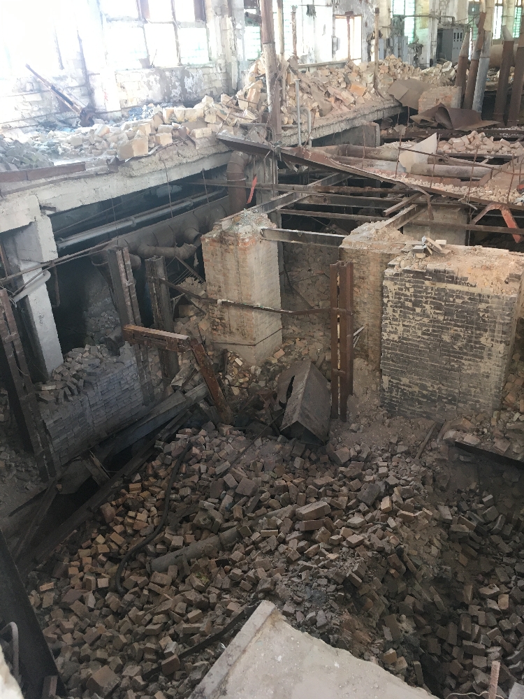

Они очень тяжелые, и лежат именно на развалинах заводской печи. Там никакого фасада нет и не может быть, зато некоторые кирпичи оплавлены с одной стороны, а некоторые покрыты оплавленным стеклом

Бурый и тяжелый в печах - это может быть кирпич на основе хромита. Попробуйте расколоть один, там по идее должны коричневые блестящие кристаллы быть видны. Хромит - с хорошей огнеупорностью и стойкостью к расплавам силикатов обладает, но отличается повышенной теплопроводностью. Ну и содержание хрома делает его не полезным в быту, хотя если будет использован в изолированном топочном пространстве, то вредность минимальная.

Блестящие кристаллы действительно есть на изломе. Думаю его использование затруднено поскольку пилить оный вероятно тяжелее чем шамот (по тяжести и твердости как кусок железа)

Да, он твердый, тверже кварца. Пилить алмазом с охлаждением диска водой. Т е болгарка не подходящий инструмент.

Собрал бы, там его тонн 5-10... и шамотного не меньше)) вот только... объект находится на территории Приднестровья в Молдавии
Битого хромита много, думаю выложить им дорожки как брусчаткой на даче

Не стоит, хром не входит в перечень микроэлементов. Его 6-валентная форма на раз сажает почки. Поищите металлургов, кирпич используется для футеровки сводов малых электродуговых печей. Может даже и руднотермических, но уже не скажу точно, не помню.
