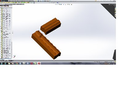

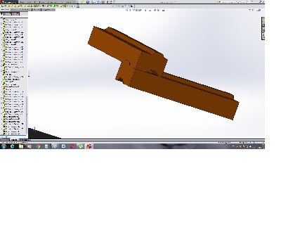

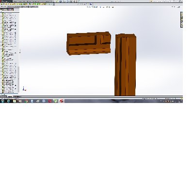

Угловой замок:
 Размер файла:  358.1 КБ
 Просмотров:  893 раз(а)
 Размер файла:  342.57 КБ
 Просмотров:  840 раз(а)
 Размер файла:  334.25 КБ
 Просмотров:  829 раз(а)

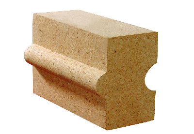

СообщениеДобавлено: Пт 16 Апрель 2021, 20:55 Ответить с цитатойВернуться к началу
Вот, пользуйтесь... Confused
 Размер файла:  112.42 КБ
 Просмотров:  292 раз(а)
Дмитрий Галанин
Сообщения: 1381
СообщениеДобавлено: Сб 17 Апрель 2021, 20:42 Ответить с цитатойВернуться к началу
Роль шпунтового соединения совсем не в герметизации стыка. Его роль - "дорожку домой" камню показать. В некотором роде это и армирующий элемент. Шпунт обязательно делается со скосом, в отличие от ригеля, где скоса как правило нет. Садить камень на клей или нет, это зависит от конструкторской задачи. Какая задача камню отведена, так и поступаем.

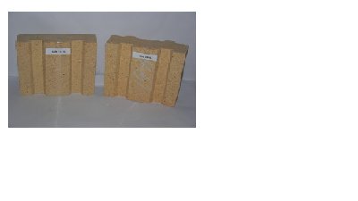

СообщениеДобавлено: Вт 29 Июнь 2021, 20:48 Ответить с цитатойВернуться к началу
Дмитрий, подскажите, пожалуйста, как верно пишется марка данного шпунтованного изделия (фото в предыдущем сообщении) и, так-же, вот этого, узкого...
Cоответствует ли он названию "Кирпич огнеупорный фасонный БК 651897" ?
 Размер файла:  104.54 КБ
 Просмотров:  235 раз(а)
Дмитрий Галанин
Сообщения: 1381
СообщениеДобавлено: Ср 30 Июнь 2021, 06:29 Ответить с цитатойВернуться к началу
Что касается маркировки, то вероятно речь идет о кислотоупорном кирпиче. Допускаю, что это нестандартный (не ГОСТовский) фасон кислотоупорного кирпича (слезняка). Кислотоупорный кирпич выпускается под марками "А" и "Б". Марка "А" более плотная и менее водопроницаемая. Соответственно "БК" расшифровывается как марка "Б" кислотоупоный. Цифры - просто номенклатурный код конкретного производителя. Из кислотоупорного кирпича строить топливники нельзя.
Что касается изображения - скорее всего на нём фасонный шамотный кирпич марки ША. Фасон камня при определенном тираже вы легко закажете какой захотите (в разумных пределах). Тот, что на фото - довольно простой. Никаких технологических проблем в производстве мне не представляется. Нужен такой? Кидайте размеры. Сделаем.
В итоге (по моему мнению) картинка и номенклатура от разных изделий.
