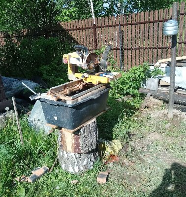

Выкинул стандартное корыто, надоело, неудобное. Теперь пилю вот так. это на улице, накоротке. За две минуты развернуться можно(свернуться тоже)
Складываю станок тоже в это корыто.
Ну , а для помещения, сварил специальный стол.
