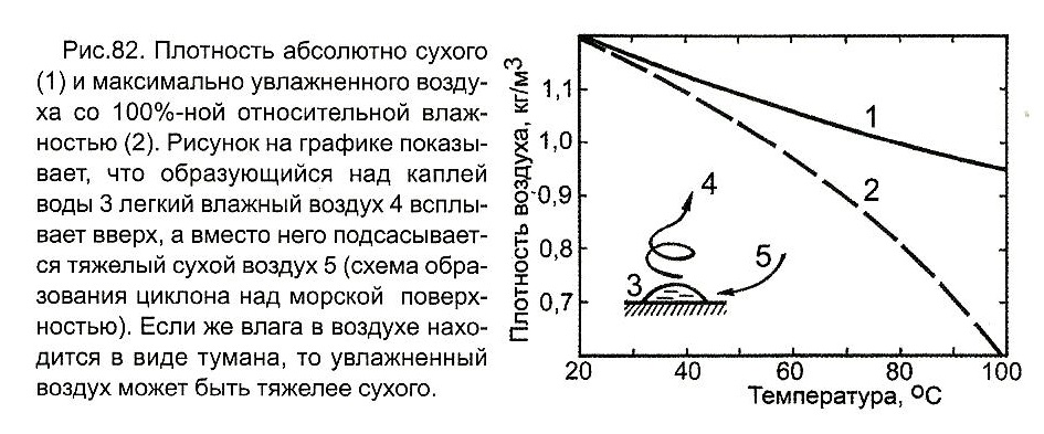

Олег1981 писал(а):
В таком пироге не может быть не лёгкий пар, сырого или влажного там с такой системой быть не может иначе он просто упадёт.
Но ведь не каждый технически сухой пар является "легким" в смысле КСЖ Захарыча.
И почему сырой или влажный должен падать? Он ведь легкий по "весу".
Сырой воздух уже при Т70 не заставишь падать ни в какой бане.
Ну и главное, что Вы понимаете под "легким паром" и как распознаете его наличие?
