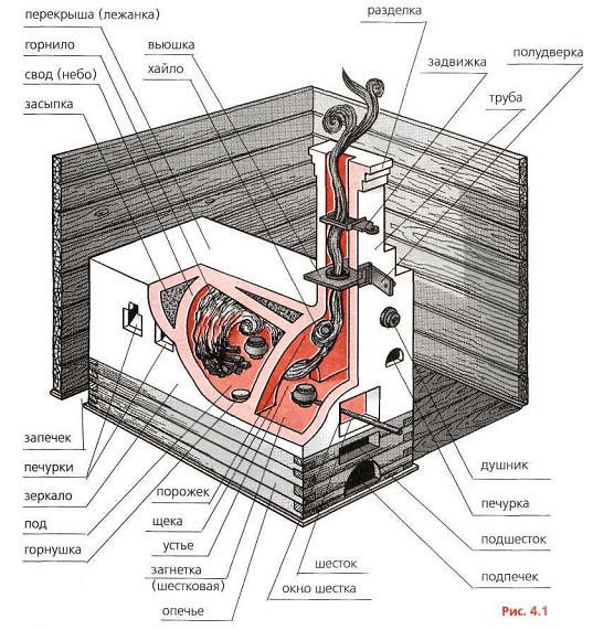

Наткнулся на эту страничку. Меня озадачило следующее:
Если перекрытия бетонные или монолитные, то печь можно будет установить на любом этаже коттеджа.
«Петербургский трубочист» порадует Вас и Ваших друзей!
Как это можно установить русскую (кирпичную) печь на любом этаже коттеджа? Как быть с нагрузкой не более 750 кг на 1м2 на железобетонных плитах перекрытия толщиной 22 см?
С уважением, Игорь Сергеевич

На указанном сайте заявлена фотография Russkaya_pech.jpg, то есть печь полностью из кирпича. Русская печь на деревянном подпечке (опечке), выложенная из кирпича или глинобитная весит существенно меньше, чем полностью кирпичная, но я не уверен, что именно такую русскую печь будут строить на любом этаже коттеджа.

Кирпичная русская печь

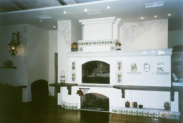

Русская печь с деревянным подпечком
