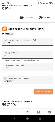

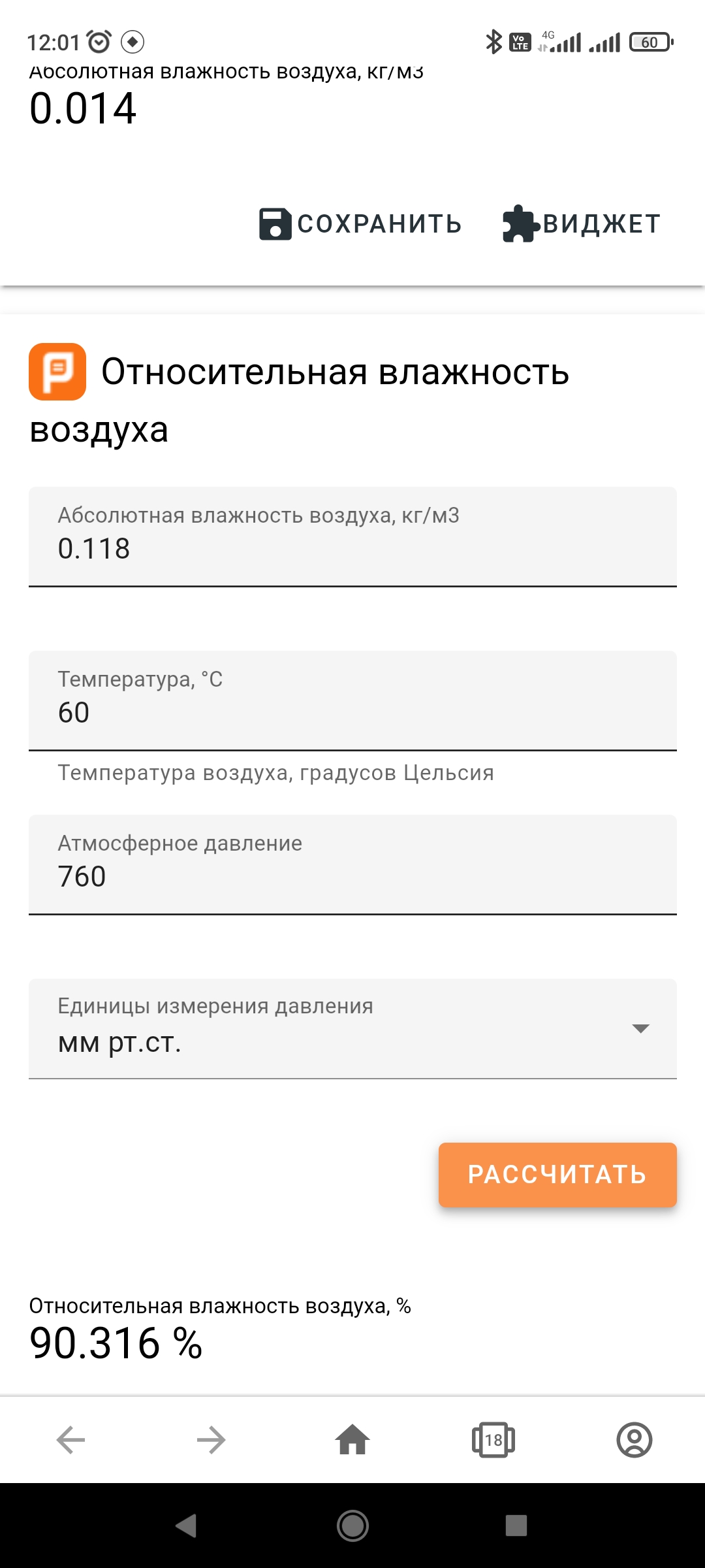

Андрей Захарович, вот ваш лёгкий пар. 2
Литра воды делим на ваши 17 кубов, получаем 0.118 кг на куб. метр абсолютная влажность. Ну а начальная относительная на скрине. Это адский ад, мне непонятно что вы в этом за лёгкий пар считаете. Вы точно уверены что в таком возможно выжить с ваших же слов, после двух то литров, а бывало и после трёх? Только не надо говорить что пар становится сухим как воздух в таких условиях - не поверю.
 Размер файла:  245.66 КБ
Я уже говорил и повторю еще раз - пар это расходный материал. Поддачи идут во время парения и если менять парильщиков, то можно израсходовать воды очень много.

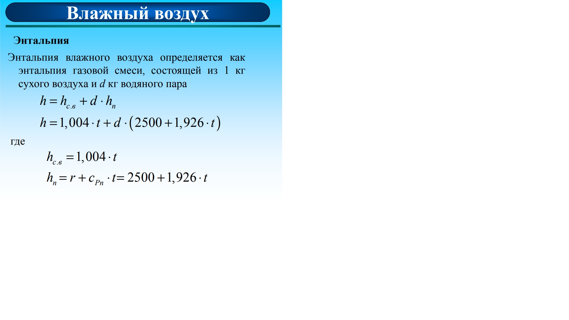

Вазя писал(а):
высокая температура при одной и той же АВ дает бОльшую энтальпию. То есть влажный пар с низкой температурой меньшей энтальпией обладает, чем сухой пар с высокой температурой.
Правильно! Молодец, что догадался! Я тебе больше скажу. Если увеличивать АВ, то и энтальпия будет расти. А пар там везде по определению только сухой, что при низкой, что при высокой Т. Потому что пар, это газ.

Вазя писал(а):
Так влагосодержание там одинаковое получается! А высокая температура при одной и той же АВ дает бОльшую энтальпию. То есть влажный пар с низкой температурой меньшей энтальпией обладает, чем сухой пар с высокой температурой.
Вот далась вам энтальпия, это полная энергия, а нас интересует только тепловой поток
