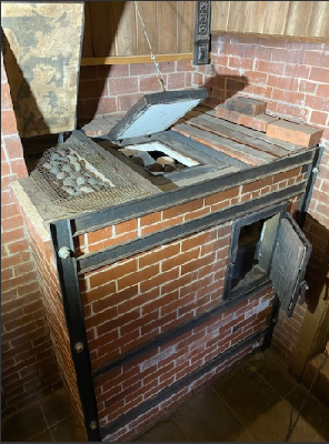

Вот это моя печь со всеми открытыми дверцами. Сверху слева белая каменка для опаривания веников и ароматизаций. В ней камней немного, кг 40 крупной гальки. Нагреваются они до 200-250 кг. Сверху сетка, для защиты от листьев. Справа от нее верхняя крышка черной каменки в которой 400 кг камней и чугуна, нагретых до 600-700 градусов. На фронтальной стене еще одна дверца. Если одновременно открыть нижнюю и верхнюю дверцы, то в результате конвекции жар будет такой, что убежишь из парной.)

Ну вот откройте светлую каменку и одну из двух дверок, на своё усмотрение. Только минут010 открытой подержите, чтобы выравнять конвенцию. И фиксируйте дельту от подач на чистую каменку, и запоминайте ощущения. Дельту обязательно фиксируйте - чтобы было потом чем оперировать.

Ого.. Интересное решение с верхней дверкой. Ты на второй день не пробовал ее открывать? Она хорошо будет облако перемешивать.
А камни белой каменки на железке лежат?
Печь у тебя, конечно, ни в какое сравнение с недопечью Рама не идет.

Угу. И 80 кг дров против 35 уходит. В домашнем исполнении. И топится дважды. И воду не греет. Вот как в этом сравнении - такой же ты спец и во всех остальных делах. А так дома если бы моя стояла бы то и 25 кг дров хватало был летом именно столько дров уходит. Конечно нечего тут сравнивать.

Это почти вынужденное решение.) Игорь настаивал на верхней дверце, я на нижней потому как делать сильные броски сверху неудобно. В результате сделали две. Сразу две использую очень редко, только когда готовлю баню без предварительной протопки. Тогда открываю обе и Т взлетает на раз. На второй день зачем? Тепла и так выше крыши. В белой камни на стальном листе.

На второй день у конвекции недостаточно для создания облака, нет перемешивания, два окошка должны дать эффект необходимый

Ты исходишь из того, что облако создает конвекция, а я из того, что облако создает кинетическая энергия молекул воды. Конвекция скорее мешает образованию облака.

Я абсолютно с вами согласен и нет нужды спорить нам. Шамотная плита это сверху под перекрытием которая? Она на вид совсем же небольшая, там же дверцы площадь большую занимают. Футеровка изнутри шамотным кирпичом плашмя у вас? Просто не пойму о какой плите идёт речь - сам по себе шамотный полегче красного кирпича будет.
