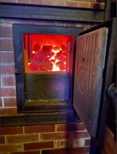

Господа! Сегодня высокая международная комиссия провела уникальный эксперимент по методике, разработанной Призоном и целью извлечения ЛП из белой каменки. На первой фотке высокая комиссия в моем предбаннике. Слева Кен, посередине Тим, справа Миша Коган. Кен - строитель, Тим ремонтирует и перепродает катера, Миша - геронтолог, у него своя клиника в Вашингтоне. Недавно он издал книгу о пользе для здоровья марихуаны (она на втором фото) и мы с ним обменялись нашими произведениями. Каменку я подготовил, как никогда. Т после топки была 775. Это рекорд. Обычно я топлю до 610-620. Тем не менее, белая была, как обычно 200-250. Когда высокая комиссия разместилась на полоках, я начал готовить, как обычно, влажный пар. Мы с него всегда начинаем. Правда в этот раз я решил не пользоваться белой каменкой, т.к. она быстро сдыхает, а лить полными ковшами сверху в черную. Тут же получился неожиданный сюрприз. Пар вылетал совершенно сухой, несмотря на полные ковши. Это было удивительно. Видимо, я так раскочегарил каменку, что даже полные ковши воды превращались в ЛП. Второй заход было обычное парение ЛП. А третий заход ( и еще последний) посвятили проведению эксперимента. (Продолжение следует)

Не помешало бы измерение в каждый заход. Тем более, что все равно толпой ходитеSmile.
Да и поддавать уже не надо было мелкими поддачами. Диктофон и измеритель, да почаще говорить, что происходит, где датчик и какие ощущения у всех.

Все правильно, для чистоты эксперимента под металлом чистой каменки должно быть 700+ градусов - имитация обычного горения дров.
Спасибо большое, но главное упустил. Нижняя дверка, при этом, закрыта или открыта?

Нижняя была закрыта, т.к. хотелось влажного пара. Вазя и Олег, вы видимо не в курсе эксперимента. У нас весь сыр бор идет вокруг энергии пара. Я - за, но мнения разделились. ЮМ полагает, что эта энергия мистическая (т.е. ее нет, т.к. за миллиардную долю секунды энергии выравниваются). Приз дует в ту же дуду. Мол все ясно, есть только ВВ и просто надо попасть в нужную точку по Н и Т. Нужная точка, как показали предварительные замеры в моей парной это Т - 72-73 и ТР - 48-49. Белую каменку я для этого опыта не трогал и вот в третий заход смотрим исходная Т 60. Открываем обе дверцы ЧК (черной каменки) Т быстро растет и на 72 дверцы закрываем. Начинаем подбрасывать на БК (белая каменка) мелкие дозы. Пар тут же съедает Т и она начинает падать. Открываем дверцы и задираем Т под 90. Поддаем и улавливаем нужны по Т и ТР момент. Тестируем пар. По общему заключению пар получился качественный, но без огня, т.е. не ЛП. В конце бани мы повторили этот эксперимент, но видимо уже было мощное ИК и задранная Т не хотела опускаться ниже 77. При ТР 49 по общему заключению пар был влажный и без ощущения огня. Какие выводы можно сделать? Во-первых, можно выйти на нужную по Т и ТР точку, но удержаться на ней нереально. Это надо для этого ставить три человека - один на дверцы, один на поддачи и один на прибор. Я никогда в жизни не парился в одиночку, но такая обслуга это уже перебор.) Во-вторых, ЛП это не просто влажность, это энергия пара. О чем я не устаю повторять. В-третьих, изыски Сергея безусловно интересны, особенно, если он придумает, как оседлать нужную точку.

Захарыч, к сожалению, ты не делаешь то, что тебя прошу, и всегда гонишь, как считаешь нужным. Ты все сделал не так, поэтому результат понятен. Тут, безусловно, надо еще мерить влажность и наверху, но так как датчик у тебя один, то для перемешивания и выравнивания облака
и поддержания температуры обязательным условием должно было быть устройство открытой дверки постоянно, так как во время поддач на черную, пар оттуда вылетает с огромной скоростью и перемешивает облако, с белой такого нет, и температура пара ниже, и я просил тебя не закрывать дверку и перемешивать еще веником. Если перемешивания нет, то наверху у тебя точка росы будет выше нормы, температура падает. и пар станет шпарким. Ты не сделал облако, а налепил лепешек. Не слушаешься))))
В следующий раз
1. Открой нижнюю дверку и не закрывай ее, важно, чтобы температура именно от дверки поднялась до 75-80, и за счет этой дверки не падала. Если не будет хватать, приоткрой верхнюю немного. Меньше 75 на уровне 40 см от полка быть не должно. Лучше 80.
2. Следи за точкой росы. Чтобы не была выше 49
3. В идеале, конечно следить, чтобы и на уровне 60 см не образовывалось застойных зон с повышенной точкой росы.
