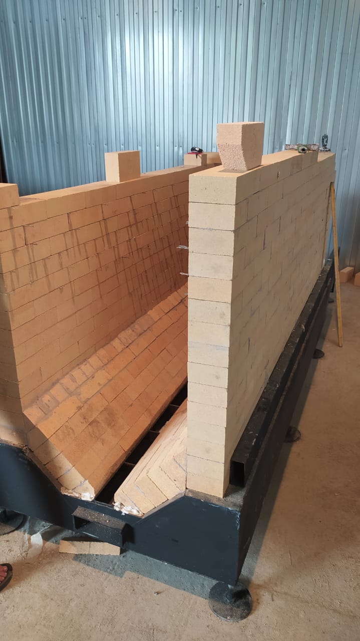

Ещё построенные печки различного назначения (как пример).
https://batchrocket.eu/en/applications
Пример из ссылки - печь построенная во время Ежегодного собрания членов и заинтересованных сторон Ассоциации каменщиков Северной Америки в 2015 году.
