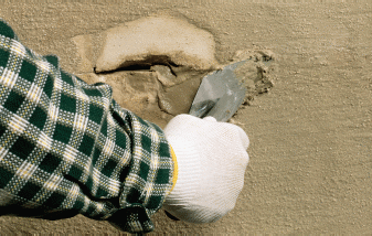

Ветонит Огнеупорная масса для ремонта
Для заделки небольших трещин, сколов и углублений в топках печей и каминов.
Подготовительные работы
Поврежденные места очищают от золы и отслаивающегося материала при помощи, например, стальной щетки. Пыль удаляют пылесосом или щеткой, после чего место, подлежащее ремонту, очищают еще раз при помощи влажной губки или щетки.
Поврежденное место должно быть слегка влажным перед нанесением раствора.
Смешивание
Мешок (2 кг) сухой смеси смешивают с 0,35-0,4 л чистой воды. Раствор смешивают тщательно при помощи мастерка до получения пастообразной массы.
Для получения более пластичного (жидкого) раствора, например, для заделки горизонтальных трещин, необходимое количество воды для смешивания приблизительно 0,5 л/2 кг сухой смеси.
Оборудование и емкости для смешивания должны быть абсолютно чистыми, так как попадание в раствор загрязнений и материалов, содержащих цемент или известь, даже в небольшом количестве, делает его непригодным для использования!
Смесь готова к использованию сразу после смешивания. Примерно в течение 10-30 минут раствор начинает загустевать, тогда следует добавить немного воды. Не допускать передозировки воды, максимальное количество воды 0,5 л/2 кг!
В открытой емкости время использования готового раствора - 1 час с момента первого затворения водой. Однако, при хранении в плотно закрытой емкости готовый раствор пригоден для использования даже в течение нескольких месяцев.
Выполнение работ
Для обеспечения быстрого схватывания ремонт рекомендуется делать на умеренно теплую печь. Раствор наносят плотным слоем на поврежденное место при помощи стального или пластикового шпателя. Максимальная толщина слоя 10 мм/за одно нанесение. При ремонте глубокой трещины или заделке глубокого шва следует использовать чуть более жидкую массу.
Рабочий инструмент моют водой. Раствор схватывается полностью только при топлении топки.
Первое протапливание необходимо выполнить осторожно!
