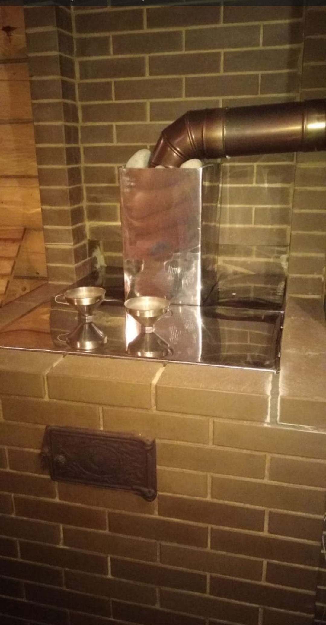

СообщениеДобавлено: Сб 18 Декабрь 2021, 23:18 Ответить с цитатойВернуться к началу
Андрей Захарович писал(а):
planer-k писал(а):
Ken Knowles писал(а):
Ощущение легкого пара, возможно, является сочетанием более низкого Т на уровне скамьи и экстремального Т на уровне потолка. С помощью метл улавливают высокий Т-пар и отправляют его на уровень скамейки. Чередующиеся волны экстремального Т и меньшего Т. При использовании камней ниже T 200 c градиент T между потолком T и скамьей T был недостаточно велик, чтобы создать ощущение чередования, как ожидалось. Нижние Т-образные породы создали облако с меньшими колебаниями температуры от скамейки до потолка.
Андрей Захарович, учись, даже пиндосы и то понимают, что Русская Баня это пирог, а не облака всякие сраные
Читать Коля надо внимательнее.) Пирог это для начинающих. А вообще, теория Кена имеет право на жизнь. Пожелания и вопросы еще проработаю. Следующая баня 25-го на местное Рождество! Самое время для чудес!
Теория кена - это теория пирогового парения, нам она не интересна, нам облако надо создать, иначе огня не будет. И чем равномернее по точке росы, тем лучше. Неравномерность распределения точки росы будет постоянно давать перекосы по точке росы, это по сути тот же пирог, когда нужно создать такой пирог, чтобы смешиваясь с нижними слоями на тело давал нужные кондиции, это все равно, что бить в лузу 3 шаром. Когда ты в каменку кидаешь, то прежде, чем попасть под потолок, воздух из каменки летит горизонтально, теряя исходную точку росы, и к потолку уже изначально поднимается кирпичик с небольшой точкой росы, соответственно, облако из таких кирпичиков тоже не получится с большой точкой росы, поэтому рост точки росы от черной каменки идет с очень мелким шагом и тебе сложно перескочить критическую точку росы во всем облаке. С белой каменки все сразу идет наверх, кирпичик с большой точкой росы изначально, поэтому шаг роста точки росы больше, и равномерность снижается. Поэтому тут надо придумать, как тебе обеспечит с белой малый шаг и равномерность. Нужно перемешивание хорошее и малые поддачи.
К примеру, у меня вокруг стартового дымохода обложего камнями, которые завернуты в нержу. Рядом идет кирпичная стенка от экрана печи, она поднимается к потолку. Когда я поддаю на эти камни, стенка всегда покрывается росой, а их температура ближе к потолку за 70. Фото прилагаю.
 Размер файла:  473.56 КБ

Олег1981
Зарегистрирован: Вс 19 Февраль 2017, 16:14
Сообщения: 376
Регион: Смоленск
СообщениеДобавлено: Сб 18 Декабрь 2021, 23:19 Ответить с цитатойВернуться к началу
Очень плохая печь. Холодные кирпичи с ватой между жп- шкой. Такие кирпичи не светят.

СообщениеДобавлено: Вс 19 Декабрь 2021, 00:35 Ответить с цитатойВернуться к началу
О господи, только сейчас заметил. Стена не может прогреться, и на ней роса выпадает, какой же это ужас. Я у себя в самые сильные морозы никакой росы в парной не видел. Забудь про лёгкий пар - мой тебе дружеский совет. С холодными стенами невозможен никакой лёгкий пар, странно что ты не в курсе до сих пор. Хотя для жп- шек данная картина стандартная. Классическая. Это очень печально, париться в таких холодных стенах.
