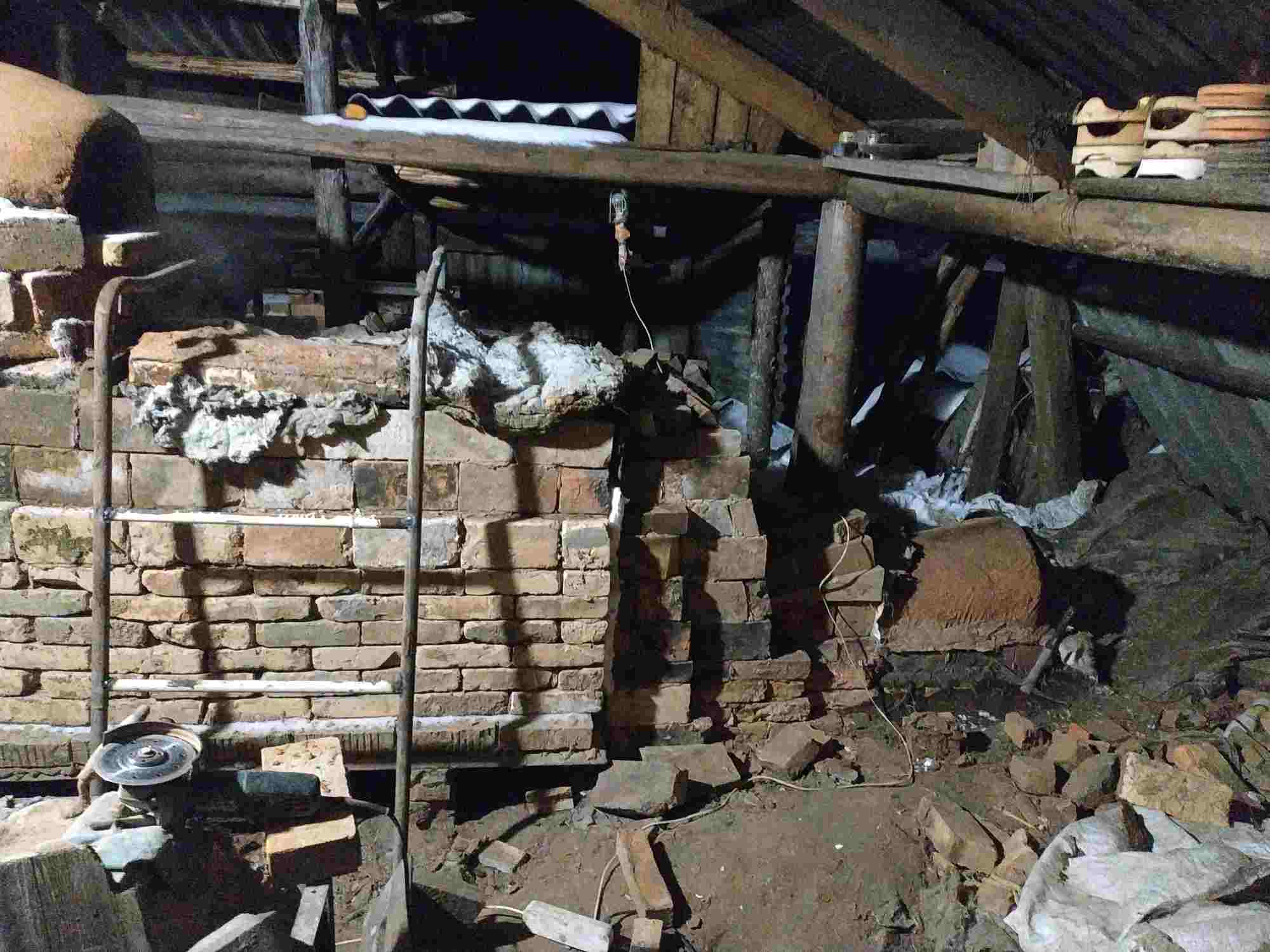

На фото лежачий стояк с предстояковым горелочным ресивером райзером. в этом лежачем стояке всего куб. 50кВт можно в него запихнуть. Больше Хельм не знает как.
С результатом, естественно. Если кто подскажет способ увеличения мощности, Хельм будет очень приочень благодарен. Может "калосняки" увеличить или Тягу?
Да, шестьсот и даже восемьсот цельсиев не предлагать.и даже тыщу с сотней мимо.

Благодарю за фото и конкретные цифры, это очень интересно.

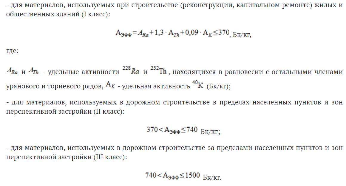

"В лаборатории исследовательского отдела радиационной метрологии Белорусского государственного института метрологии (БелГИМ) накоплен большой опыт в области определения природной радиоактивности, ведь уже с начала 1990-х здесь испытывают стройматериалы по этому параметру.
— Контроль природной радиоактивности в лаборатории БелГИМ, а также и в других лабораториях нашей страны осуществляется в соответствии с требованиями межгосударственного стандарта ГОСТ 30108-94. “Материалы и изделия строительные. Определение удельной эффективности естественных радионуклидов”, — отметил Валерий Макаревич, начальник исследовательского отдела радиационной метрологии БелГИМ. — Согласно этому стандарту, нормирование показателей радиационной безопасности проводится по удельной эффективной активности естественных радионуклидов (ЕРН). Удельная эффективная активность (Aэфф) — расчетная величина, она определяется содержанием трех ЕРН: калий-40, торий-232 и радий-226. Эти радионуклиды содержатся в любой из пород, являющихся составной частью стройматериалов. Удельная эффективная активность ЕРН в этих породах значительно варьируется.
Наиболее высокие показатели удельной эффективной активности характерны для пород вулканического происхождения (гранит, туф, пемза), наиболее низкие — для карбонатных пород (мрамор, известняк). Песок и гравий, как правило, имеют значения удельной эффективной активности, близкие к средней для почв или земной коры. Для керамзита, так же как для глин и красного кирпича, характерна несколько повышенная активность.
И отечественный шамотный кирпич: он не регламентирован для использования в жилых помещениях, поскольку принадлежит ко второму классу опасности:
"Материалы II класса (до 740 Бк/кг) применяются в промышленном строительстве, строительстве дорог в пределах населенных пунктов."
И дополню непосредственно по теме: заметное уменьшение теплонапряжённости топливника, которое напрашивается теоретически, на практике позволит отказаться от шамотной футеровки не в ущерб долговечности...

СообщениеДобавлено: Сб 8 Январь 2022, 17:26 Ответить с цитатойВернуться к началу
Гигиенические требования
по ограничению облучения населения
за счёт природных источников
ионизирующего излучения
Санитарные правила и нормативы
СанПиН 2.6.1.2800— 10
4.5.3. Контроль за содержанием природных радионуклидов в указанной продукции, предназначенной для использования в коммунальных условиях и быту, осуществляет производитель. Применение ее по назначению допускается при наличии документального подтверждения соответствия ее показателей радиационной безопасности требованиям настоящих Правил.
*(в санитарно-технических изделиях, посуде, емкостях для цветов и растений, изделиях художественных промыслов и предметах интерьера из керамики, керамогранита, природного и искусственного камня, глины, фаянса и фарфора не должна превышать 740 Бк/кг)
5.1. К минеральному сырью и материалам с повышенным содержанием природных радионуклидов (эффективная удельная активность природных радионуклидов в которых выше или равна 740 Бк/кг) в рамках настоящих Правил относятся:
• сырье для производства огнеупоров (бокситы сырые и обожженные, огнеупорные глины, шамот, графит природный) и огнеупорная продукция;
Vad
Сообщения: 2883
СообщениеДобавлено: Сб 8 Январь 2022, 23:26 Ответить с цитатойВернуться к началу
Это ныне действующая российская норма? любопытно, первый класс для жилых помещений всегда был до 370 Бк/кг, и вроде бы это принимали все участники СНГ...
При этом, например, наш витебский кирпич сегодня заявлен просто первым классом, а для радошковичского указывается уже конкретная цифра, причём далеко не предельная, а именно 177 Бк/кг.
Сообщения: 10143
СообщениеДобавлено: Вс 9 Январь 2022, 09:39 Ответить с цитатойВернуться к началу
так оно и есть, прочтите весь документ
